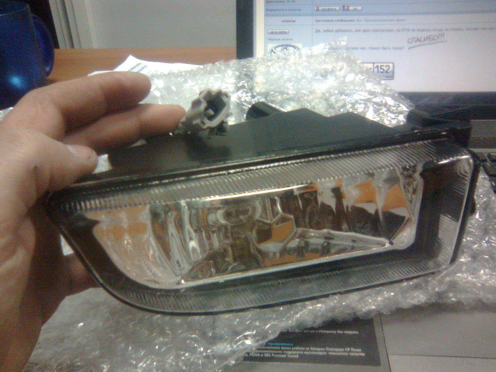

Да, забыл добавить, они двух контактные, но ПТФ по видимо когда-то стояли, потому что заглушки самодельные и включали ПТФ одновременно с габаритами, так как дополнительной кнопки нет. Иожет быть такое? :spasibo--:
ну если там фишки вот под такие разъемы:
Фото0950.jpg [ 201.81 КБ | Просмотров: 5342 ]
то это вот для чего:
Фото0951.jpg [ 302.59 КБ | Просмотров: 5342 ]
вряд ли. Может кнопка "ушла" куда-то. На габариты еще и ПТФ вешать - черевато. ИМХО только в похмельном бреду с постстрессовым синдромом может прийти в голову псевдоэлектрика такая мыслЯ.

Всем спасибо! Фишка двух контактная, похожая, но нет пластмасового направляющего, неужели габариты и ПТФ не выдержит проводка?
Это ответка. В твоей и не должно быть направляющих. Там дырка должна быть.
вопрос не понят
eminrap писал(а):
НУ НЕМОГУТ они просто так поставлены Бельгийцами?
Я бы не был столь категоричным....
