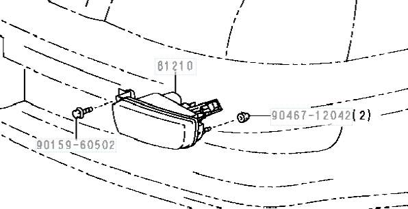

Ребзя, подскажите по крепежу! на 2 туманки я правильно понимаю надо 4 болтика и 4 клипсы? с клипсами понятно, а болтики за счёт чего держат ПТФ, винтом вгрызаются в ухо туманки?
Туманка предварительно вставляется в клипсы и двумя болтами крепится к рамке ПТФ.

птф если мне не изменяет память крепится одним болтом к рамке
а вот сама рамка крепится по моему двумя болтами к бамперу

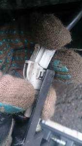

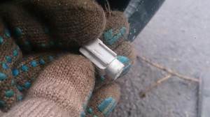

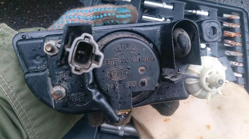

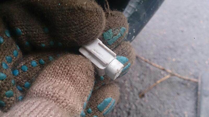

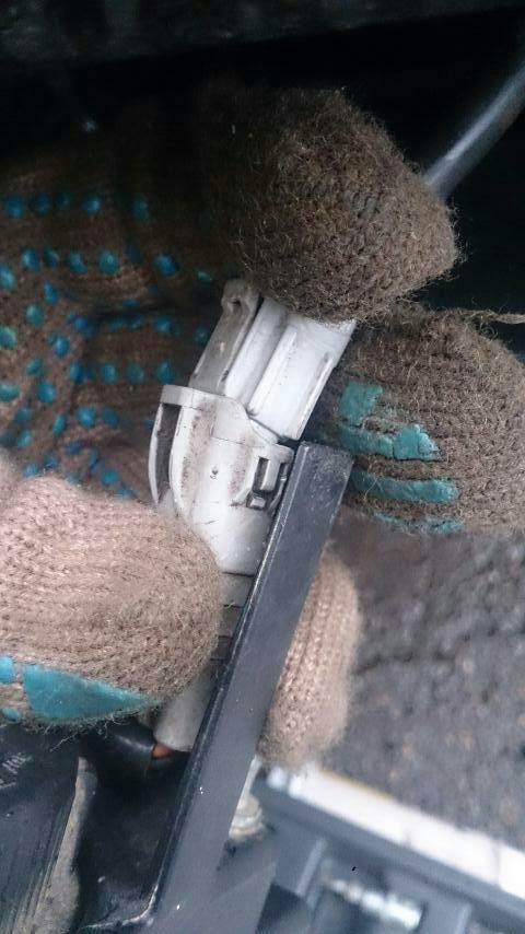

Ребзя, а что делать в таком случае? Птф оригинал, по вину совпадают, а вот шнуропары в шнуродыры не входютъ
rps20150905_085006.jpg [ 38.99 КБ | Просмотров: 9007 ]
rps20150905_084939.jpg [ 62.46 КБ | Просмотров: 9007 ]
rps20150905_084923.jpg [ 48.76 КБ | Просмотров: 9007 ]
rps20150905_085038.jpg [ 55.06 КБ | Просмотров: 9007 ]

Следов колхоза на проводке "мам" не замечено?
Нет, оба провода одинаковые и выглядят как родные

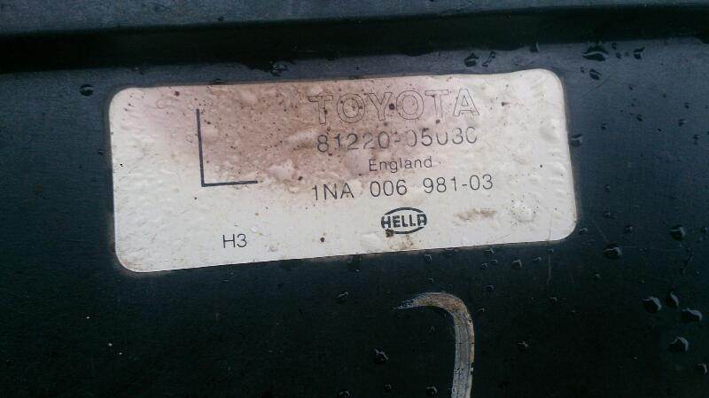

Енот-компот
Фишка разная на японках и англичанках, у меня противотуманки обе Toyota, но одная японская, а другая английская.
