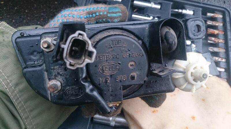

Ребзя, а что делать в таком случае? Птф оригинал, по вину совпадают, а вот шнуропары в шнуродыры не входютъ

Следов колхоза на проводке "мам" не замечено?

Нет, оба провода одинаковые и выглядят как родные

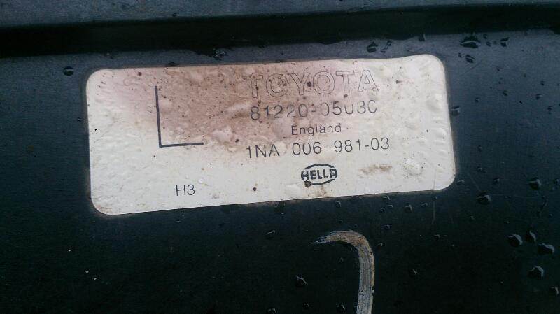

Енот-компот
Фишка разная на японках и англичанках, у меня противотуманки обе Toyota, но одная японская, а другая английская.
