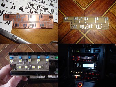

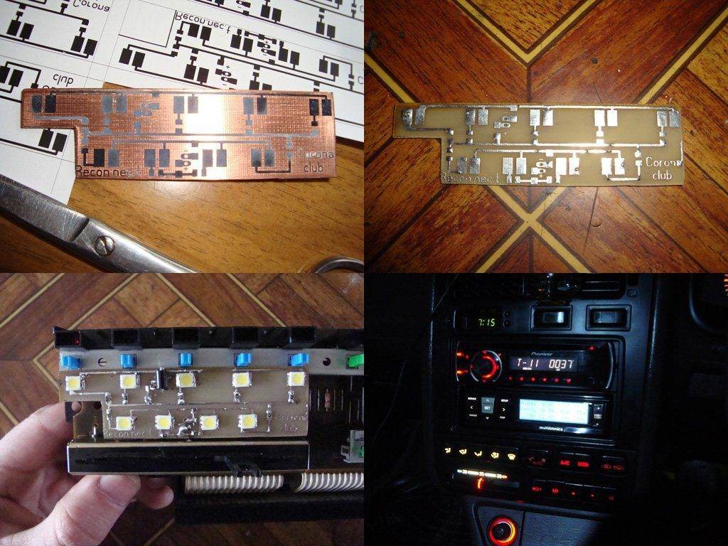

Сбацал сегодня платку, сделал съемной, на разъемах папа-мама. Удалось вытравить с первого раза, на мое удивление. Осталось сделать правую половинку блока управления печкой, либо 2 платы, либо попробую объединить и сделать с вырезом, пока не решил, да и денег жалко вкидывать, вроде обещали оптом пачку подогнать smd диодов, буду ждать пока да плату продумывать. С этой платой маленькая промашка вышла, края немного не верно расчитал, но запас был, подрезал и все встало как надо. Сейчас на работе, завтра скину пару фоток с результатом. P.S. Вот пара фоток процесса: Вложение:
Подсветка блока печки.jpg [ 351.52 КБ | Просмотров: 12363 ]
Плата хоть и держится на 2х коннекторах папа-мама, но все таки имеет люфт, поэтому буду делать дополнительные упоры. Впаяю чиповые диоды, заменю резисторы на более мощные, а может и плату заменю целиком. Подсветка равномерная, я даже и не думал что так будет, единственно пластик кнопок имеет серо-зеленоватый оттенок и чисто белого свечения нету, думаю попробовать какие-нибудь светофильтры, может изменится оттенок.

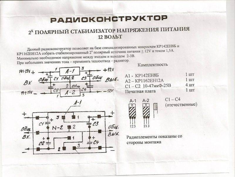

Последнее время иногда покупаю для балдежа всякие радиоконструкторы - не имея особых познаний в радиоэлектронике можно собрать вполне прикольную вещицу. Вот последнее что взял "2х полярный стабилизатор напряжения 12 вольт". Есть вопросец, на схеме "общ", что с этим входом и выходом делать? Вложение:

Это общий провод. Собствено это стабилизатор 2х полярного питания. т.е. 3 провода - "+" "-" и земля.

Зарегистрирован: Вс дек 12, 2010 2:14 pm Сообщения: 1229 Откуда: Бердск, Новосибирск Репутация: 47 [ ? ]
Нет исходя из маленького опыта думал, что общий - это земля, как бы это грамотно "заземлить"?

Driver писал(а): Нет исходя из маленького опыта думал, что общий - это земля, как бы это грамотно "заземлить"?  А что ты хочешь получить то?

Вообще была идея попробовать использовать как стабилизатор для светодиодов.

RashСпасибо за подсказку, насколько помню Цитата: стабилизатор типа LM317 и один резистор в магазине продается как "драйвер".

Совершенно верно, почемуто так называют стабилизаторы тока заточенные под диоды. Я как то подвешивал прогу на закачку, она прощитывает многие интегральные стабилизаторы как в режиме напряжения так и в режиме стабилизации тока -типовой даташит, со схемками.

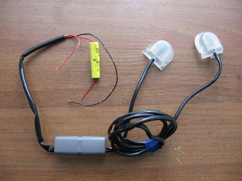

Может кому-нибудь будет интересно Вот снял с Калдины на разборе, плафончики подсветки мест, где ноги водителя и пассажира. Заводское исполнение, вот только не понял, штатный ли этот девайс. Замечательно, что в коробочке находится плата, которая дает задержку отключения и плавное погасание лампочек.

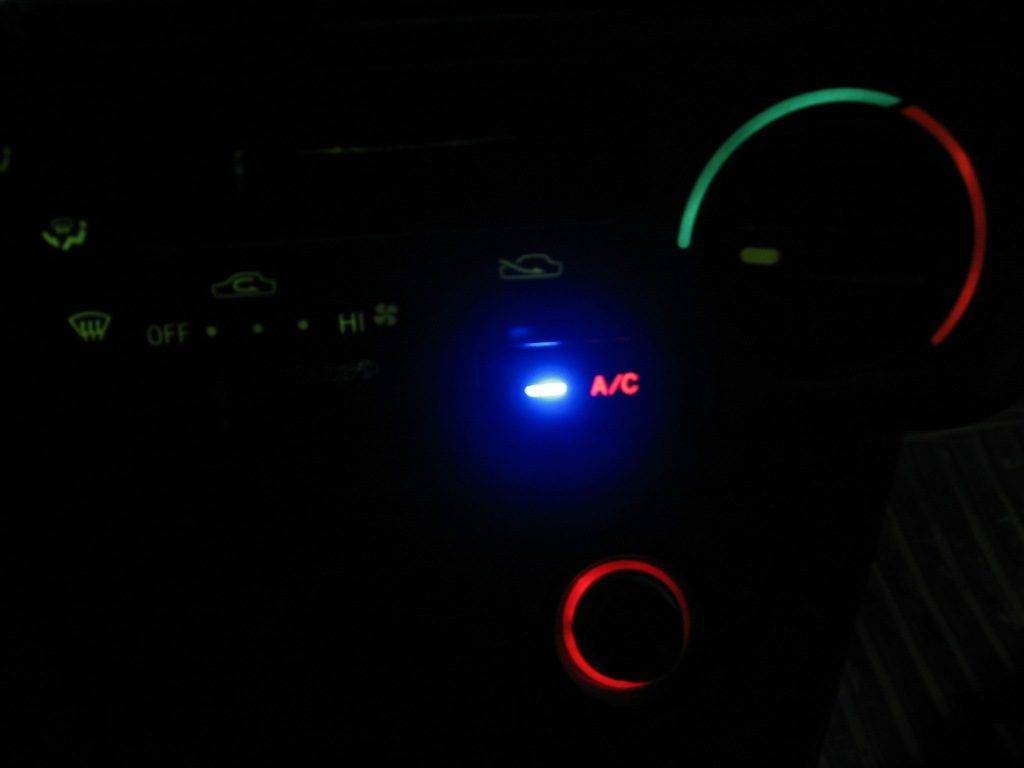

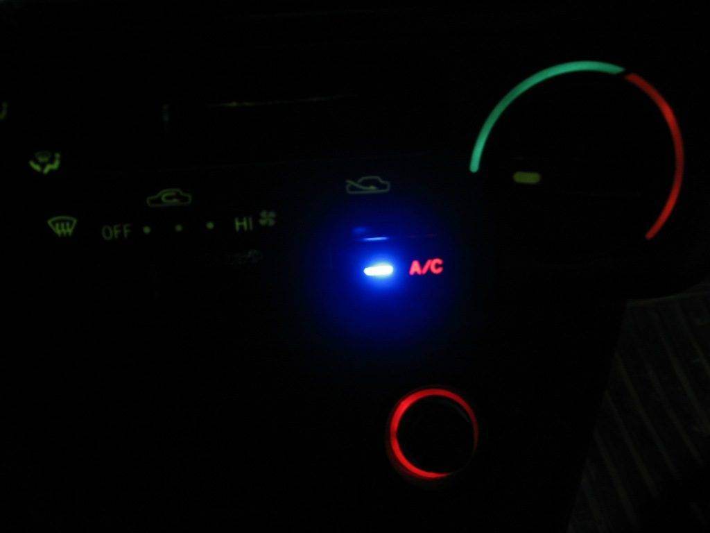

Кнопка кондиционера имеет очень слабый индикатор включения на зеленом светодиоде, в солнечный день его практически не видно. Решил впаять вместо него синий светодиод, яркость получилась - более чем достаточно  , в самый солнечный день отлично видно. Зеленый светофильтр кнопки никакого влияния на синий цвет свечения светодиода не оказывает. Попутно вместо штатной лампочки подсветки кнопки с зеленым колпачком поставил красный смд-светодиод. Вот что вышло.

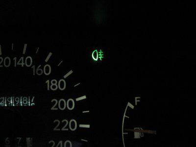

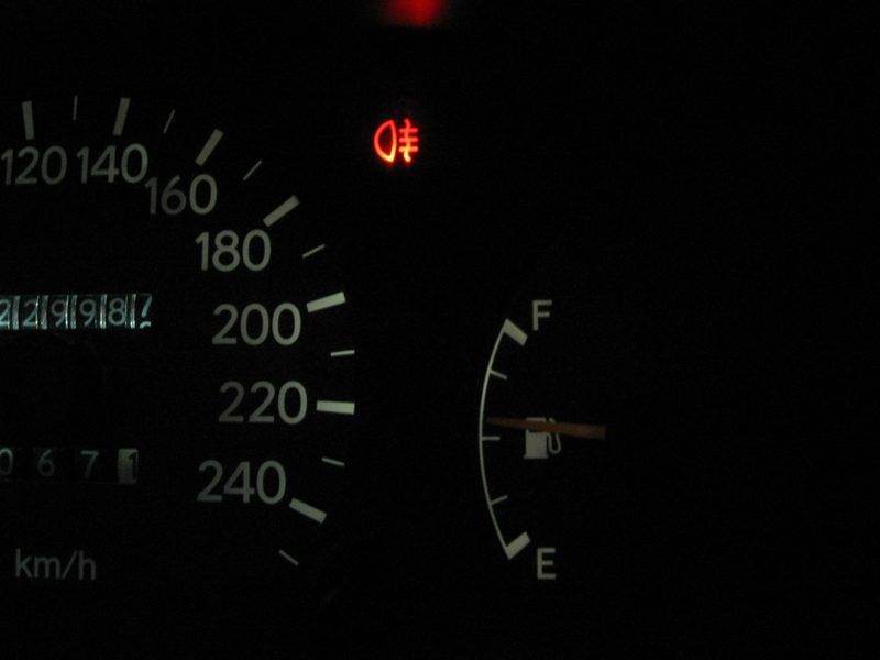

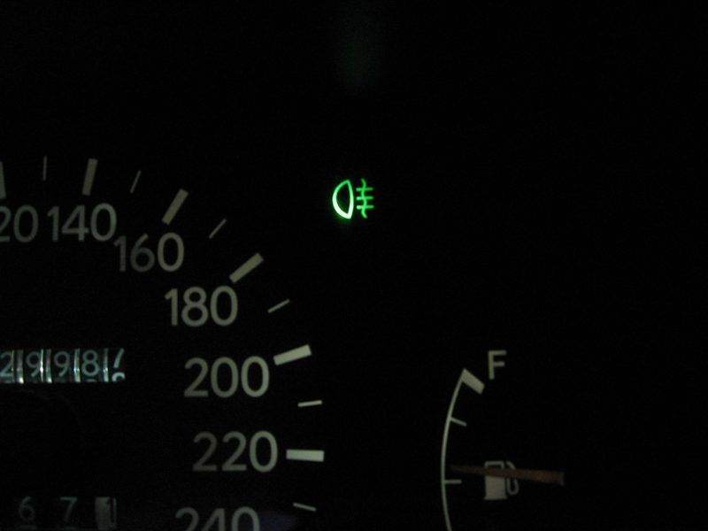

Индикация включения передних туманок в наших машинках отсутствует, а жаль. Индикация включения задних имеется и выведена на приборку. Пользуются ими обычно очень редко, я, например, в качестве дополнительного источника света, когда затемно задним ходом в гараж въезжаю Сделал вот такую двухцветную индикацию на СМД-светодиодах, красный - задние ПТФ, зеленый - передние ПТФ. Все собрано в штатном патроне лампочки. Сигнал от передних ПТФ взял с контакта 20 черного разъема IG1 у левой ноги водителя.
| Вложения: |
Включены задние ПТФ.JPG [ 117.38 КБ | Просмотров: 10788 ]
Включены передние ПТФ.JPG [ 112.8 КБ | Просмотров: 10788 ]
_________________ Carina E(JT) AT190L-DWMDKW Wagon XLi 03.1995 4A-FE(LB) C52 3j6 ФОТО Продам: правый поворотник оригинал б/у Новые: опоры передних амортизаторов RBI T1310F
| Вернуться к началу |
Женя-BOND
Добавлено: Чт ноя 15, 2012 1:35 pm |
| Герой былин народных |
Зарегистрирован: Пн мар 02, 2009 6:24 pm Сообщения: 3272 Откуда: Нижний Новгород Репутация: 156 [ ? ]
Двигатель: 4A FE LB
Rash, а зачем передние индицировать? Ты и так видишь, что они включены  + на кнопаре есть индикация
