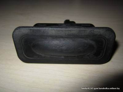

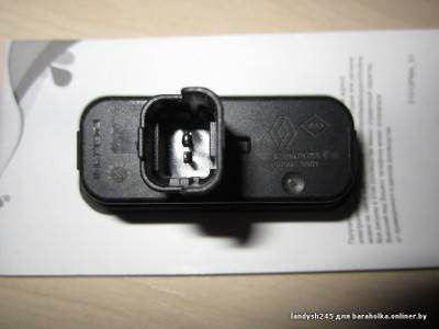

Вот она - кнопка от Renault scenic 2. Обошлась в 500 рублей.
1.jpg [ 78.25 КБ | Просмотров: 9946 ]
2.jpg [ 66.78 КБ | Просмотров: 9946 ]
Имеет 2 недостатка. На мой взгляд, туговато нажимается, и к тому же, чуть длинная. Придется жертвовать одним из креплений планки подсветки. Кнопка была установлена в тестовую планку подсветки номера. Фото будет позже.
Тугое нажатие пока под вопросом, может при установке в багажник нажиматься будет совсем по другому. Ну а на счет длинны - еще хочу немного подумать. Но мне кажется - у этой кнопки есть шансы!

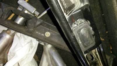

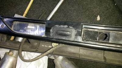

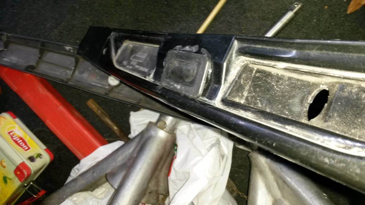

Как и обещал, фото врезанной кнопки. Как видно, в центре кнопка не совсем плотно прилегает к планке, остается пространство. Это является особенностью нашей планки и скорее всего никак не исправить. Предполагается залить бесцветным герметиком для формирования прокладок. Мешать не должно.
Видно, что одним центральным отверстием крепления планки к кузову - пришлось пожертвовать. Сейчас думаю над тем, как можно обойтись без жертв.

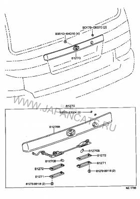

У сарая все по другому.
РЫЧАГА в салоне НЕТ!
Точно по середине планки находится ручка открытия, по бокам от неё стоят плафоны подсветки.
Лампы подсветки номера меняются снаружи, методом откручивания стёкол.

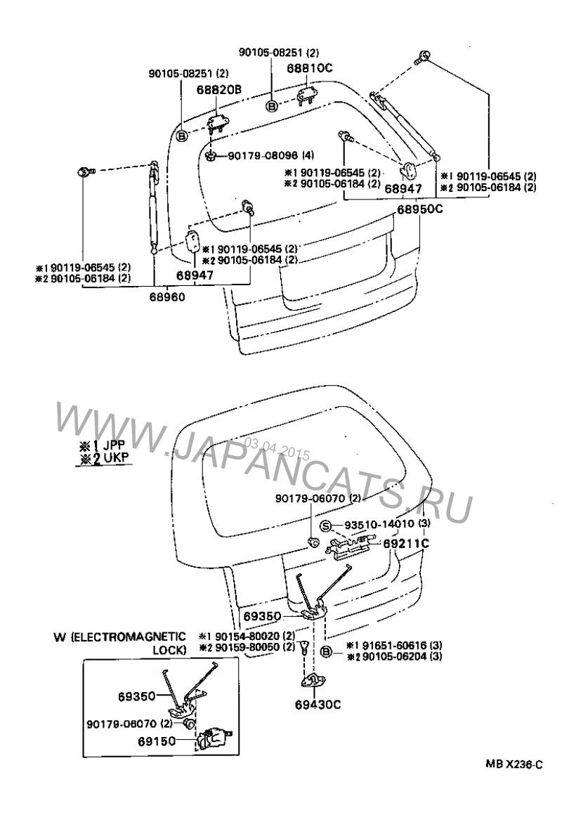

Попробую, пока для затравки каталожные картинки.
Одна из раздела кузов а вторая из электрики.
