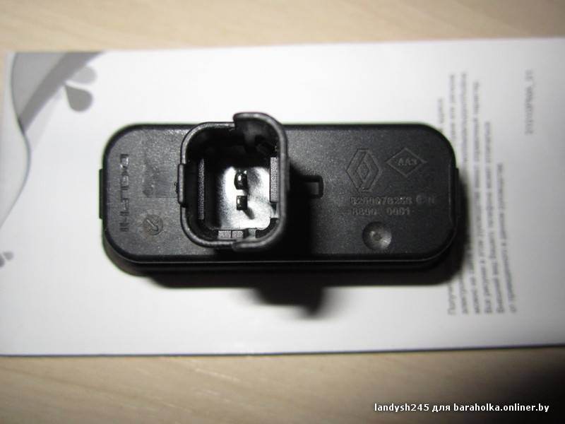

Всем привет! До безумия нравилась идея с кнопкой открытия багажника снаружи на других машинах. Решил реализовать подобное. Проект долгий, за не имением времени идет уже давно. Все зрею сделать отчет по завершению, но подумал, что по ходу действия буду лучше сюда писать. Опять же, за неимением времени буду писать маленькими отрывками, так что со временем тут должен образоваться полноценный фотоотчет.
Итак, основные проблемы две: внедрить кнопку и подружить кнопку с сигнализацией, что бы не открывала багажник первому встречному.
Часть первая. Кнопка.
Решено было вживлять ее в панель подсветки номера. Проблема в том, что расстояние между плафончиками у нас относительно маленькое, так же, как и ширина пластинки, поэтому далеко не каждая кнопка подойдет. Кроме того, было бы хорошо, сохранить центральные крепления подсветки номера, которые между плафончиками. Так что ограничение на длинну кнопки только возрастает.

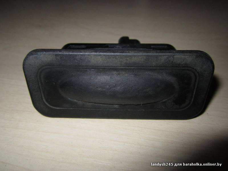

Вот она - кнопка от Renault scenic 2. Обошлась в 500 рублей.
1.jpg [ 78.25 КБ | Просмотров: 9753 ]
2.jpg [ 66.78 КБ | Просмотров: 9753 ]
Имеет 2 недостатка. На мой взгляд, туговато нажимается, и к тому же, чуть длинная. Придется жертвовать одним из креплений планки подсветки. Кнопка была установлена в тестовую планку подсветки номера. Фото будет позже.
Тугое нажатие пока под вопросом, может при установке в багажник нажиматься будет совсем по другому. Ну а на счет длинны - еще хочу немного подумать. Но мне кажется - у этой кнопки есть шансы!

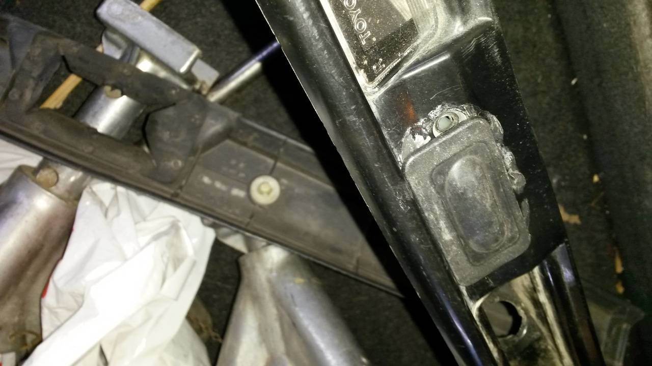

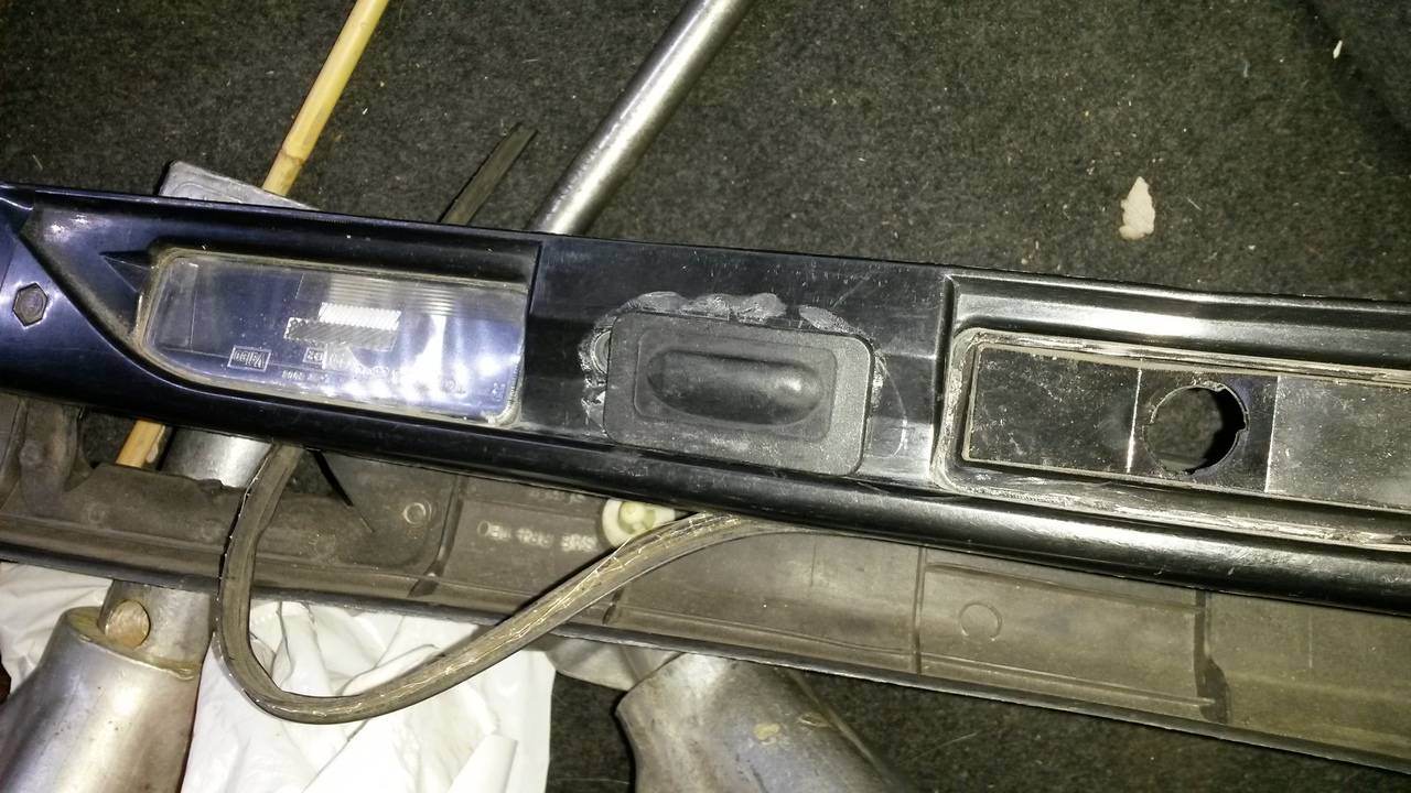

Не в бампере - потому что грязь на него летит в первую очередь. Соответственно планка подсветки дольше всех остается чистой.
Как я сказал, будет блок управления кнопкой, что бы она работала только при открытой сигналке. Блок будет располагается в салоне у ног водителя, и к нему тоже подходит много проводов. Так что близость копки и актуатора никакого значения не имеет.
П.С. Актуатор у меня находится в крышке багажника, но обо всем расскажу позже.
Как и обещал, фото врезанной кнопки. Как видно, в центре кнопка не совсем плотно прилегает к планке, остается пространство. Это является особенностью нашей планки и скорее всего никак не исправить. Предполагается залить бесцветным герметиком для формирования прокладок. Мешать не должно.
Видно, что одним центральным отверстием крепления планки к кузову - пришлось пожертвовать. Сейчас думаю над тем, как можно обойтись без жертв.

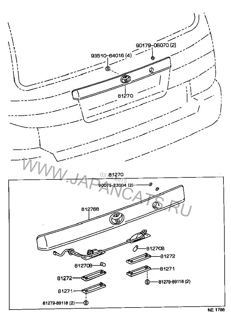

Попробую, пока для затравки каталожные картинки.
Одна из раздела кузов а вторая из электрики.
