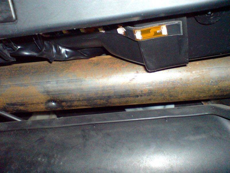

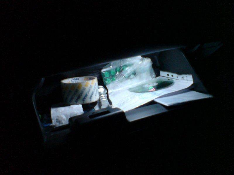

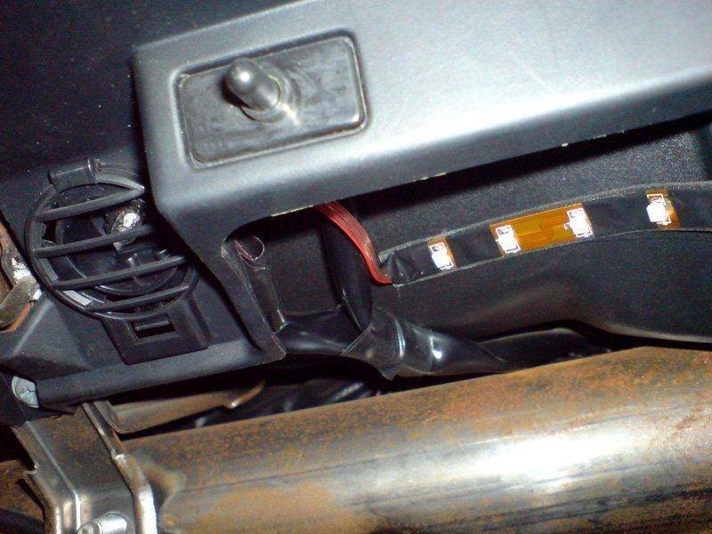

Делал следующим образом:
1. вытащил стандартный плафон с лампой (проворачивается и вытягивается на себя).
2. отключил клему питания от плафона
3. подключил к клеме питания диодную ленту (я спаял 2 модуля)
4. наклеил диодную ленту
5. воткнул обратно плафон (не подключенный), чтобы закрыть дырку
Комментарий к файлу: Вид ночью

СообщениеДобавлено: Вс май 31, 2009 5:12 pm
Приятно... а можно фотку пустого бардачка?

Сообщения: 538
Mouflon, сегодня-завтра сфоткаю

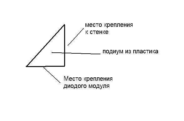

Mr_Nuke, по моему. крепить подиум надо спереди и сзади ящика. если крепить по бокам то можно цепляться руками за подиумы.
я себе представляю такую конструкцию
Безымянный.JPG [ 14.63 КБ | Просмотров: 23645 ]

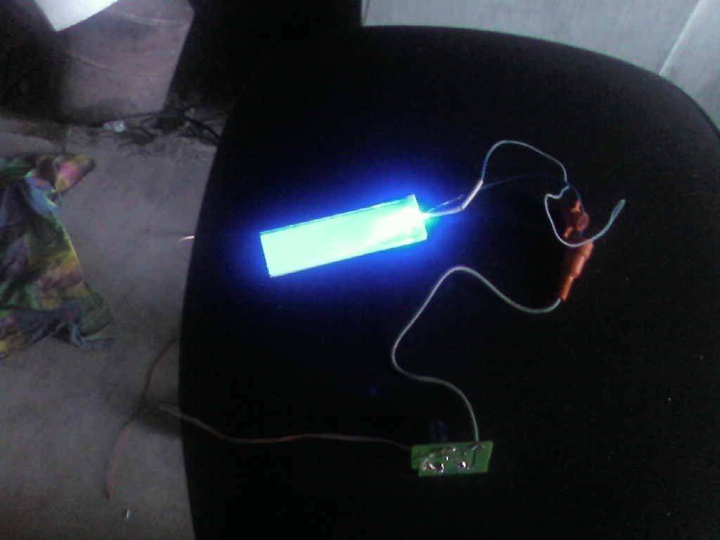

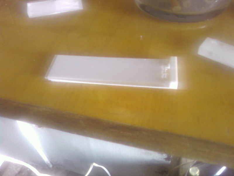

СообщениеДобавлено: Сб июн 06, 2009 3:02 pm
Сообщения: 2439
Репутация: 66 [ ? ]
как обещал - фоты, тока там один диод встален, а задумка на три
SPM_A0005.jpg [ 18.27 КБ | Просмотров: 23668 ]
SPM_A0006.jpg [ 30.03 КБ | Просмотров: 23671 ]

Dima писал(а):
наколядовал оргстекло - буду по свободе мудрить
обрати внимание:
не лицевая сторона сделана под углом к лицевой и по возможности ее бы белой сделать...

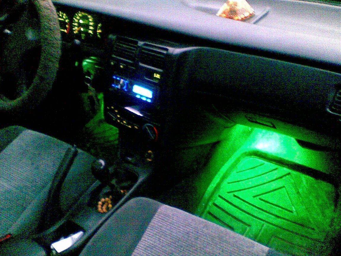

СообщениеДобавлено: Вс ноя 29, 2009 9:09 pm
Зарегистрирован: Чт апр 09, 2009 6:35 pm
Сообщения: 47
Откуда: aktobe
у меня не было подсветки под ноги и была ли вообще не знаю и я сделал вот так
29112009(001).jpg [ 298.05 КБ | Просмотров: 23620 ]
