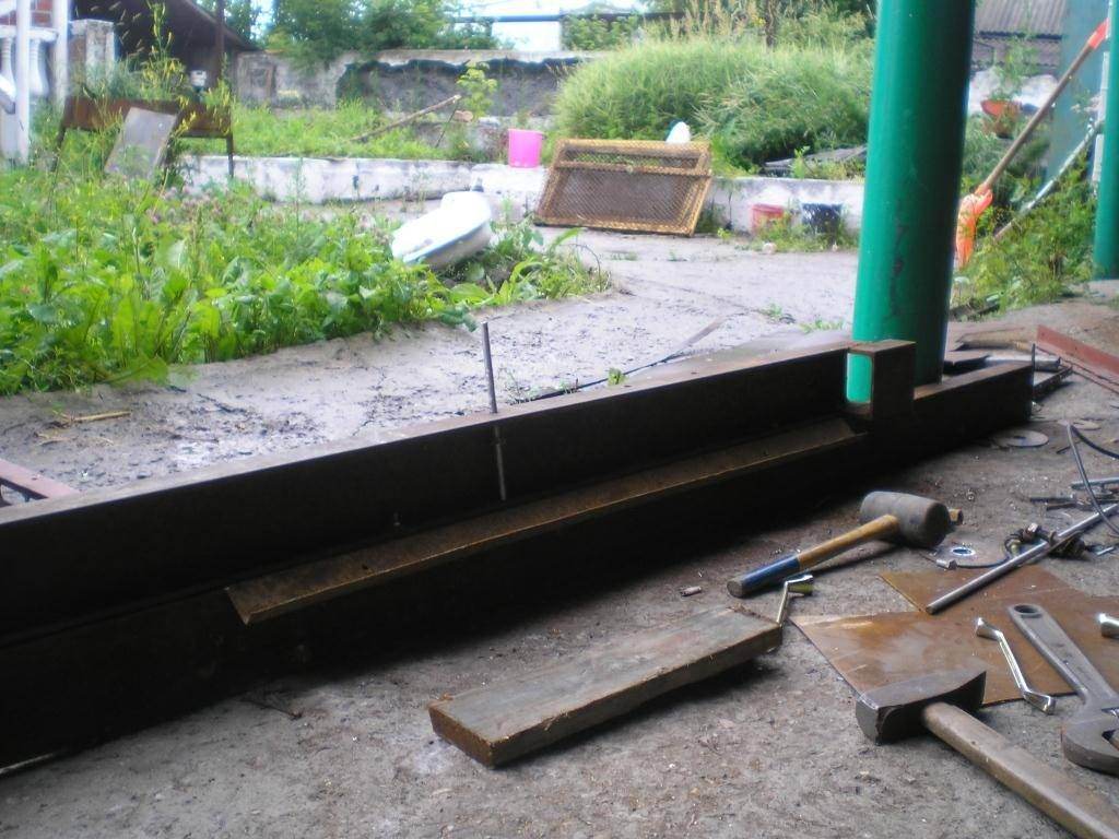

slk писал(а):
Vovochker
зачёт,а как ты сделал места где должны быть поддомкратники? усилил или просто обновил...
Скорее и то, и другое: нижняя часть коробов-на замену(2 мм) и усилители-пародия на оригинал(косынки 1 мм).
Добавлено спустя 7 минут 4 секунды:
old_Duglas писал(а):
Vovocheker
Прошу пощения за глупые вопросы, но:
1. Обычной дугой варил или всеж плуавтоматом?
2. Не совсем понял как ланжероны вытягивал.
3. Сильно ли кузов ослаблен когда так распатрашен?
1. Полуавтомат пришлось взять именно для данной работы;
2. Швеллер под днище,подкладки спереди и сзади. Шпильки сквозь лонжероны и днище,изнутри бооольшие шайбы;
3. В моем случае не очень(куда уж дальше ослаблять та?)-когда поддомкратил-двери уже не открывались,долго ровнял геометрию на глаз. Но после замены одной стороны уже ни каких шевелений при поддомкрачивании.
Добавлено спустя 3 минуты 29 секунд:
PYMb!H писал(а):
old_Duglas по швам видно что полуавтомат(тот еще сварщег):)
Хм... Абижаете.Не идеал внешне,но зато КРЕПКО, а не так как спецы в автосервисах варят-тоненько,красиво,заплатки клочками и отлетает на первой кочке...
И шоб камни не кидали-первый опыт на полуавтомате!
Комментарий к файлу: Вот практически такие усилители и в поддомкратниках.

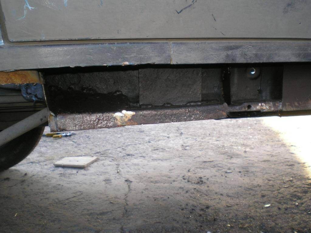

Привет всем!Сегодня расковырял порог у заднего колеса и ужаснулся :shock: .Повыпиливал мертвый металл,и задумался как все это сделать,если получится добавлю фотки.Может кто дельным описанием поможет?Сделать ни чего не смог,забодил и поехал домой.
Комментарий к файлу: вот эта опа

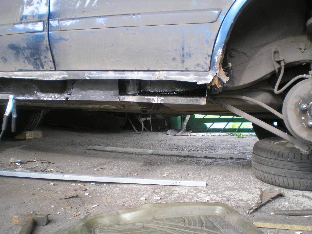

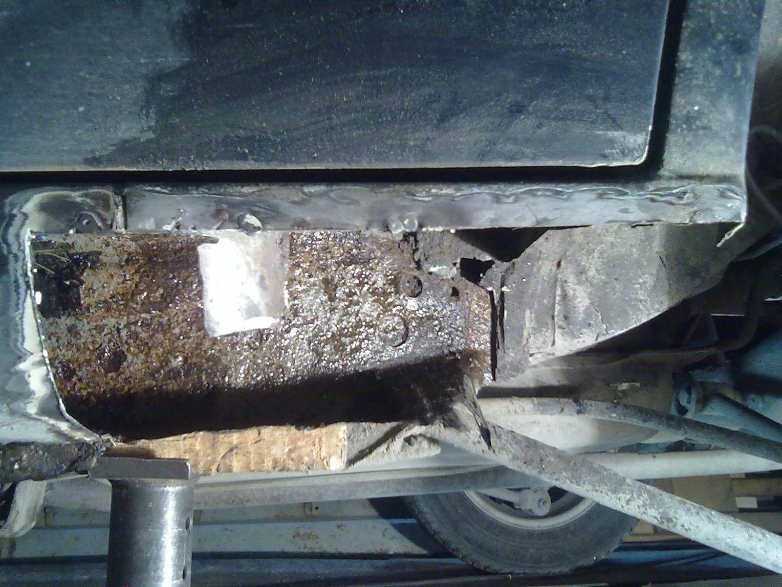

Да собственно ничего хитрого! :nez-nayu:
Комментарий к файлу: Почти так-же было!
до.jpg [ 82.26 КБ | Просмотров: 15815 ]
Комментарий к файлу: Маленько вроде понятно...
после 1.jpg [ 98.59 КБ | Просмотров: 15815 ]
после 2.jpg [ 117.73 КБ | Просмотров: 15815 ]
после 3.jpg [ 98.98 КБ | Просмотров: 15815 ]
Комментарий к файлу: Вот так изготавливал усилители.
короб.jpg [ 129.54 КБ | Просмотров: 15815 ]

Порог пока весь полностью не осмеливаюсь вскрывать,да и он не гнилой.Буду сегодня воять что то,пока сам не знаю что.Если во время процесса буду не забывать фотать,то пополню коллекцию фото на форуме.
