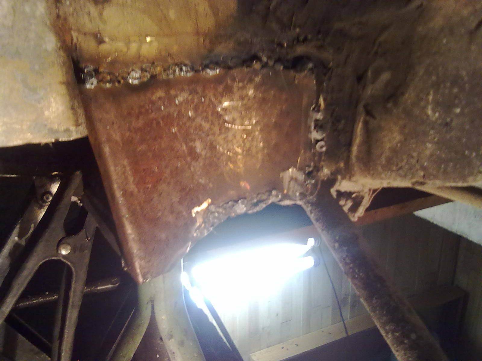

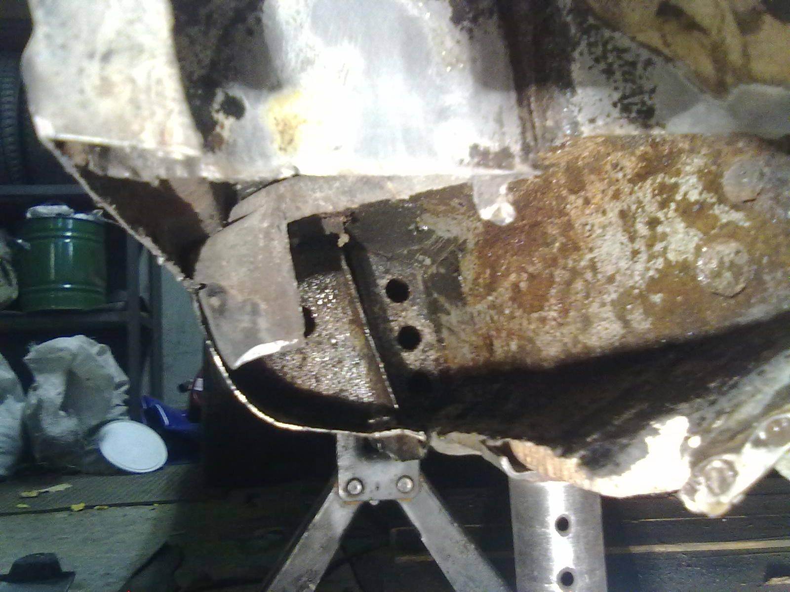

Скорее и то, и другое: нижняя часть коробов-на замену(2 мм) и усилители-пародия на оригинал(косынки 1 мм).

1. Полуавтомат пришлось взять именно для данной работы;
2. Швеллер под днище,подкладки спереди и сзади. Шпильки сквозь лонжероны и днище,изнутри бооольшие шайбы;
3. В моем случае не очень(куда уж дальше ослаблять та?)-когда поддомкратил-двери уже не открывались,долго ровнял геометрию на глаз. Но после замены одной стороны уже ни каких шевелений при поддомкрачивании.

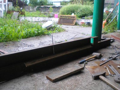

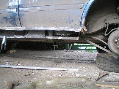

Комментарий к файлу: Вот практически такие усилители и в поддомкратниках.
Косынки2.jpg [ 474.59 КБ | Просмотров: 16565 ]
Комментарий к файлу: Вот эта часть толщиной 2,5 мм.
Задний.jpg [ 128.41 КБ | Просмотров: 16562 ]

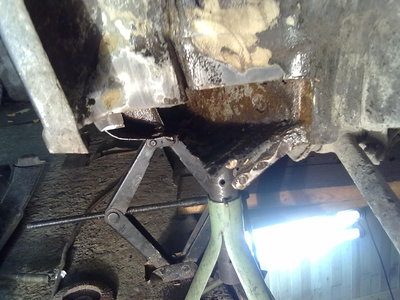

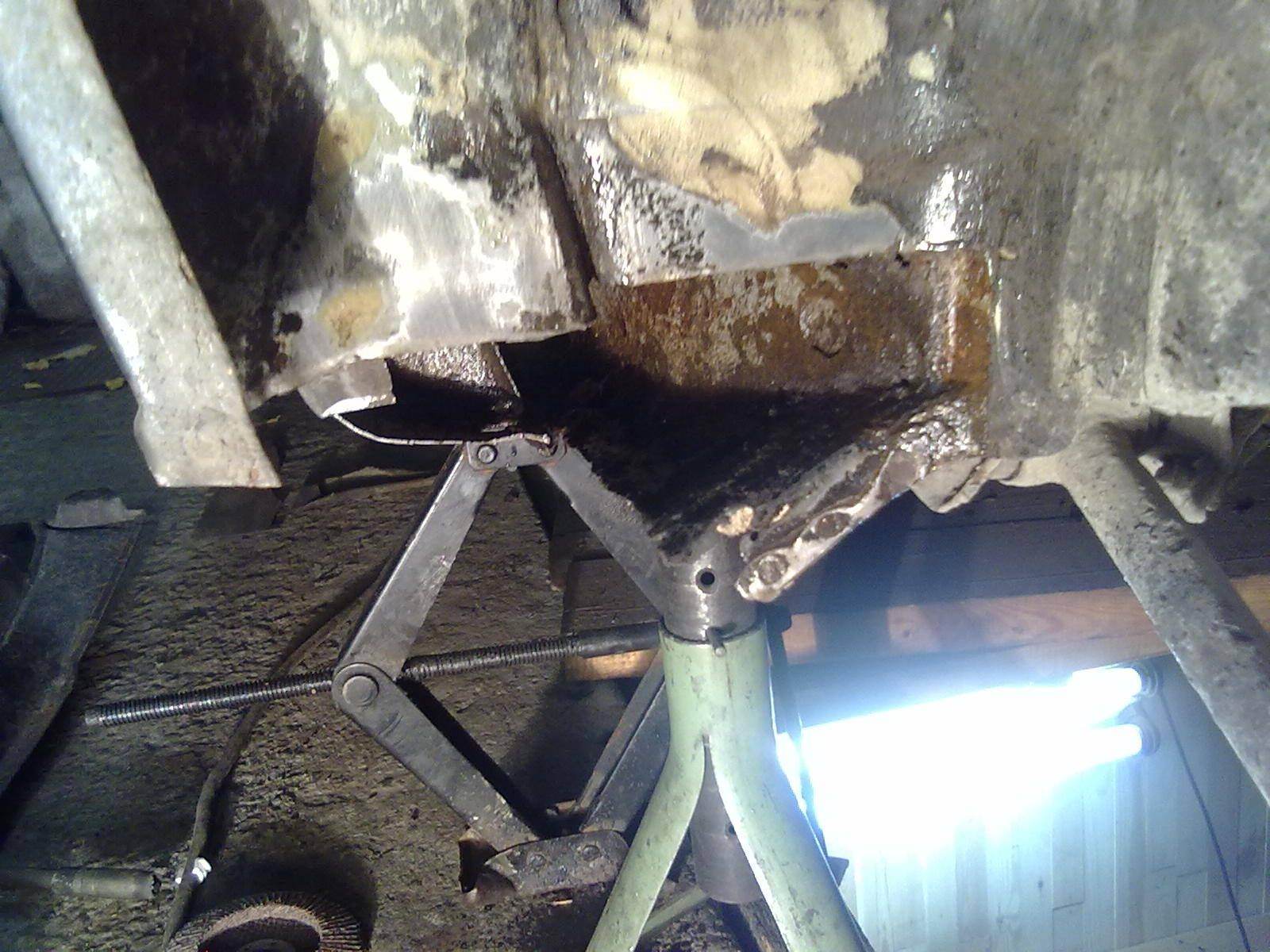

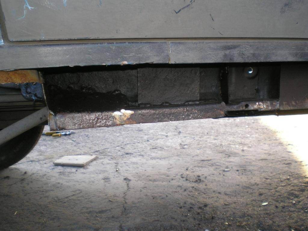

Привет всем!Сегодня расковырял порог у заднего колеса и ужаснулся :shock: .Повыпиливал мертвый металл,и задумался как все это сделать,если получится добавлю фотки.Может кто дельным описанием поможет?Сделать ни чего не смог,забодил и поехал домой.
Комментарий к файлу: вот эта опа
06102012.jpg [ 251.49 КБ | Просмотров: 16249 ]
06102012002.jpg [ 269.77 КБ | Просмотров: 16249 ]
06102012003.jpg [ 208.09 КБ | Просмотров: 16234 ]

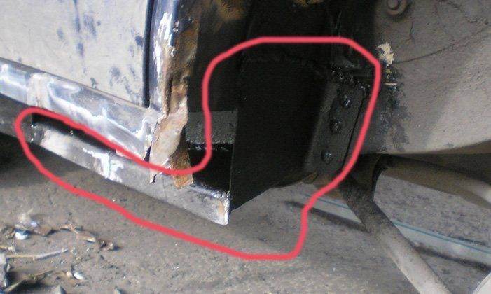

Да собственно ничего хитрого! :nez-nayu:

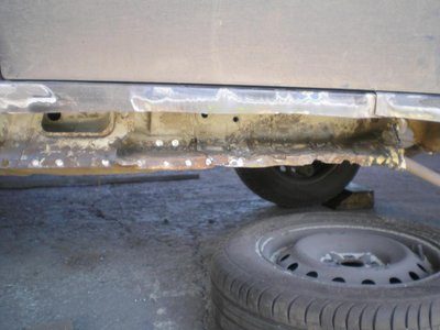

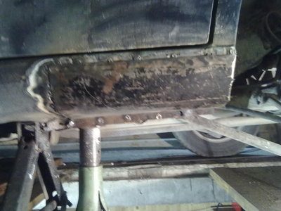

Комментарий к файлу: Почти так-же было!
до.jpg [ 82.26 КБ | Просмотров: 16216 ]

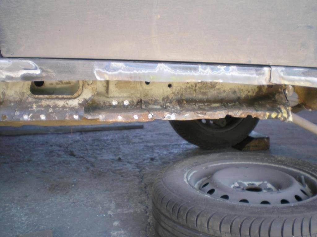

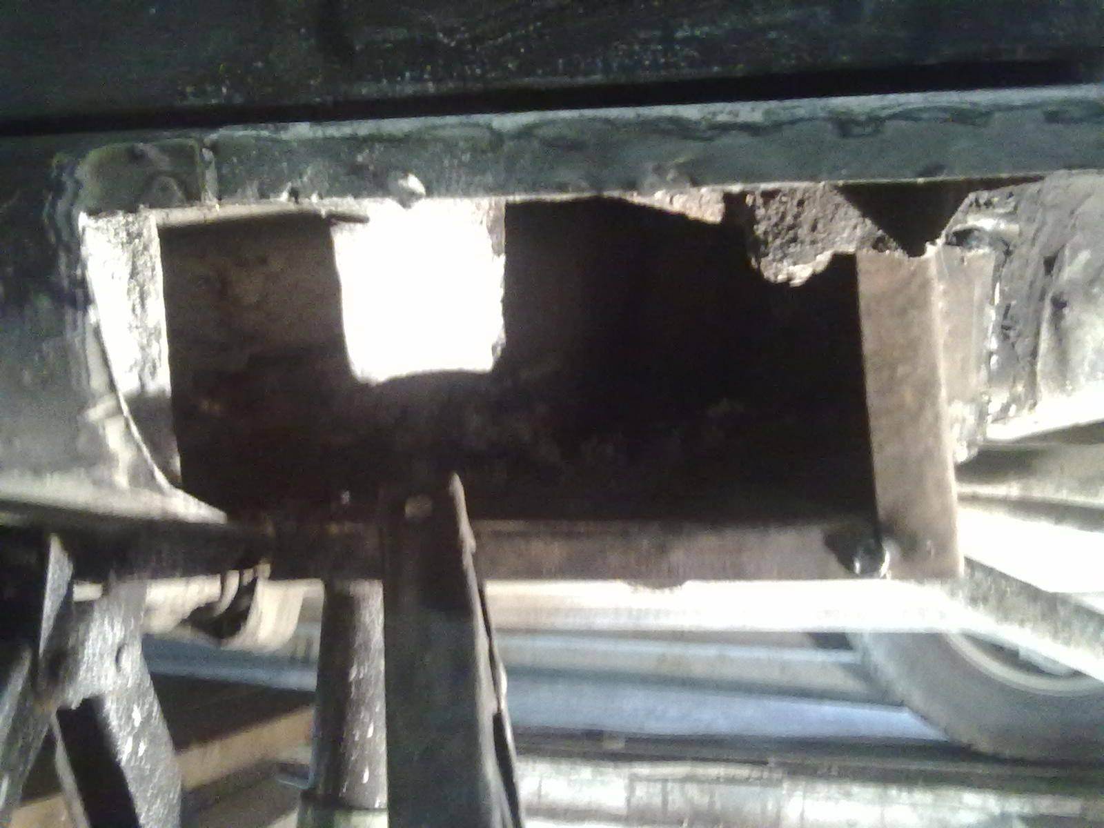

Комментарий к файлу: Маленько вроде понятно...
после 1.jpg [ 98.59 КБ | Просмотров: 16216 ]
после 2.jpg [ 117.73 КБ | Просмотров: 16216 ]
после 3.jpg [ 98.98 КБ | Просмотров: 16216 ]

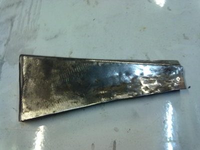

Комментарий к файлу: Вот так изготавливал усилители.
короб.jpg [ 129.54 КБ | Просмотров: 16216 ]

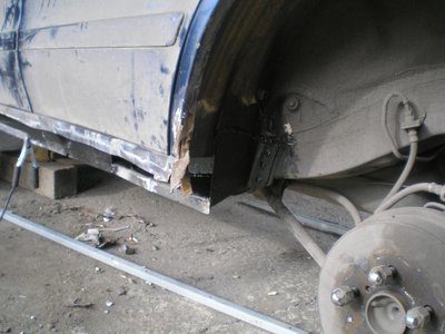

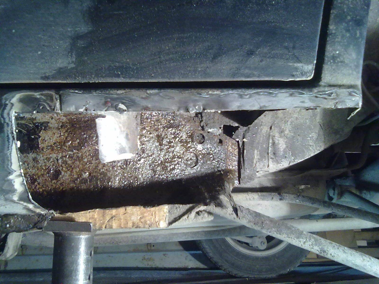

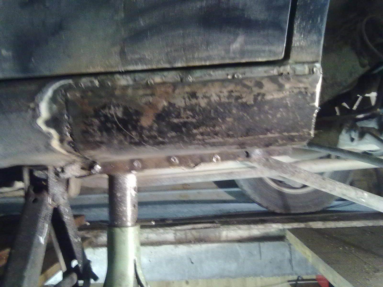

Ну вот и наварился сваркой,и вот что вышло.Это не конечный результат.Сваркой работаю впервые.
Комментарий к файлу: делал и картона лекало ипотом вырезал из металла
07102012006.jpg [ 173.27 КБ | Просмотров: 16138 ]
Комментарий к файлу: начал потихоньку приваривать
07102012007.jpg [ 167.54 КБ | Просмотров: 16138 ]
Комментарий к файлу: заплаткина коробе приварил
07102012008.jpg [ 171.16 КБ | Просмотров: 16138 ]
Комментарий к файлу: согнул и прихватил заплатку на порог
07102012011.jpg [ 199.8 КБ | Просмотров: 16138 ]
Комментарий к файлу: вот что вышло после обработки болгаркой,осталось зашпаклевать и обработать.
07102012013.jpg [ 143.88 КБ | Просмотров: 16138 ]
