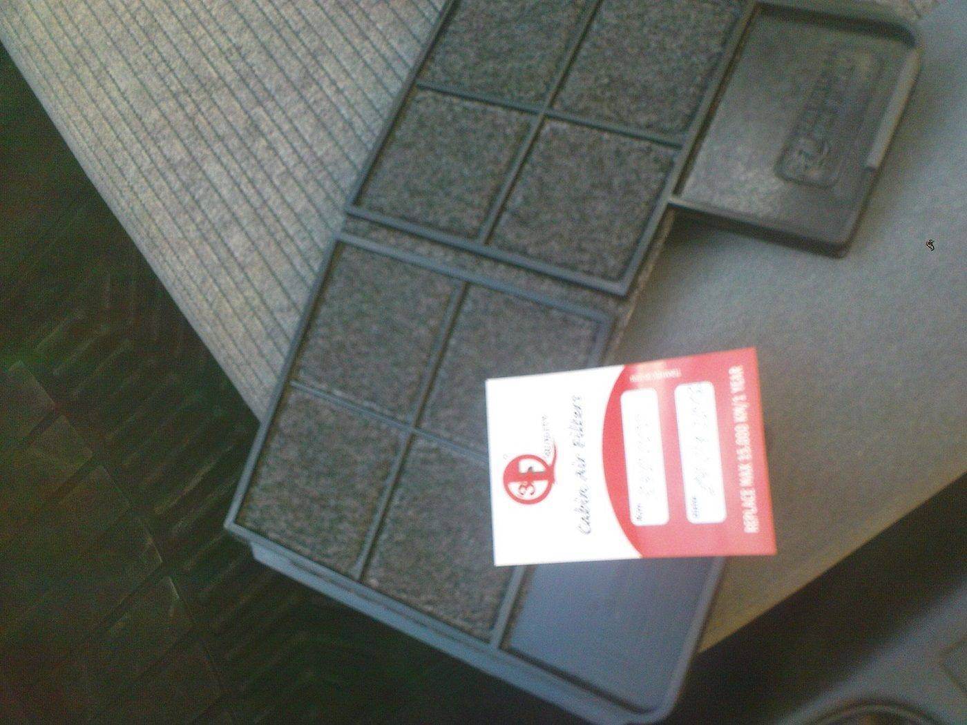

Сегодня поставил наконец салонный фильтр . Машину взял уже давненько но че т все не догибался туда :? Старый фильтр представлял собой негнущуюся окаменелость забитую песочком с листиками и не менялся я думаю с Германии , даже поролон по краям фильтра успел почти весь разложиться . Взял новый 3f quality артикул 416/2 Фильтр салона, угольный , спасибо за совет , в Экзисте за 430 рэ . Установка простая все встало очень плотно авто с кондеем , нижнюю часть довпихивал с хорошим усилием и молитвой .Фильтр выполнен качественно единственно не хватает по краям поролоновой полосочки для плотности. Также в комплекте шла веселенькая наклеечка с предупреждением о сроке эксплуатации в 15 000 км и возможностью проставить дату и пробег при замене. Еще очень красивая глянцевая инструкция с картинками . Запах из вентиляции стал гораздо приятнее и свежее и даже почти полностью исчезла моя проблемка с подваниванием при перегазовке на месте(сечет выпуск) что расхолаживает с устранением :du_ma_et: :igru_shka:
пы сы появился в автодоке за 355 рэ :-kidaet-monetku-: не було :ga-ze-ta;

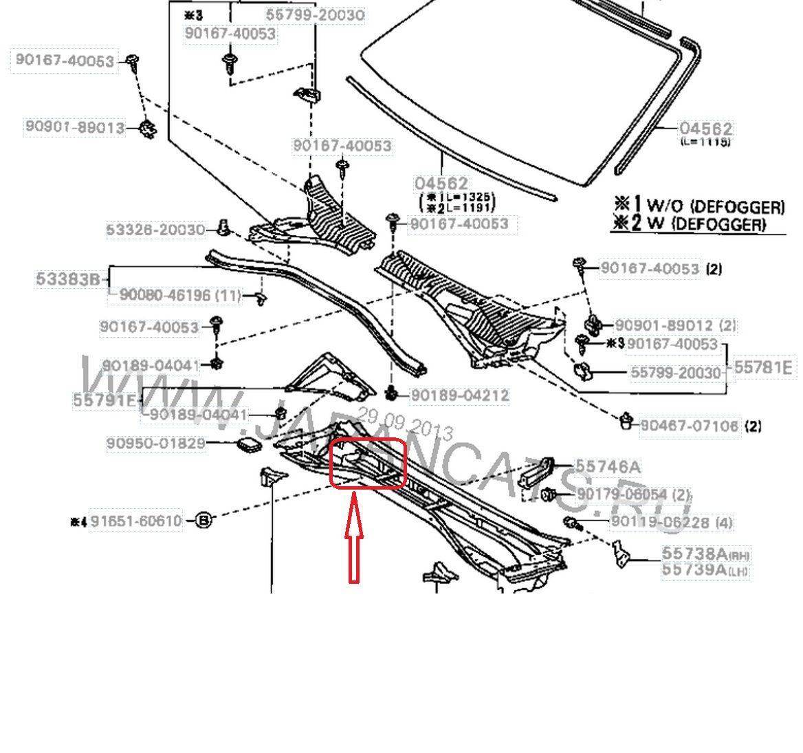

недавно решил почистить полость под капотом, от куда воздухозабор идёт, снял стеклоочистители, платик, и обнаружил там отверстие, которое ничем не прикрыто, но такое ощущение, что там что то вроде фильтра нужно ставить...
вот это отверстие на схеме, кто нибудь озадачивался этим? на existe ничего не нашел, пока прикрыл эту фигню металлической сеткой, чтобы туда мусор не летел

уже сто раз обсуждалось ведь , полистай тему найдешь .
Вкратце если то туда ничего не ставится , люди сами уже туда колхозят всякие сетки для того что бы мусор не попадал ( листья мухи и прочее)

да я листал, но давно, а когда сам туда добрался, смотрю выглядит так как будто туда чего то ставилось с завода, даже вроде как 2 отверстия под крепление, спасибо за ответ, тоже сетку заколхозил! )

А я там заколхозил специальным фильтровальным материалом (не знаю как называется, похож на синтепон только жесткий, применяется в спец. Шкафах для оборудования 19"). Просто накрыл и хомутом из проволоки закрепил
