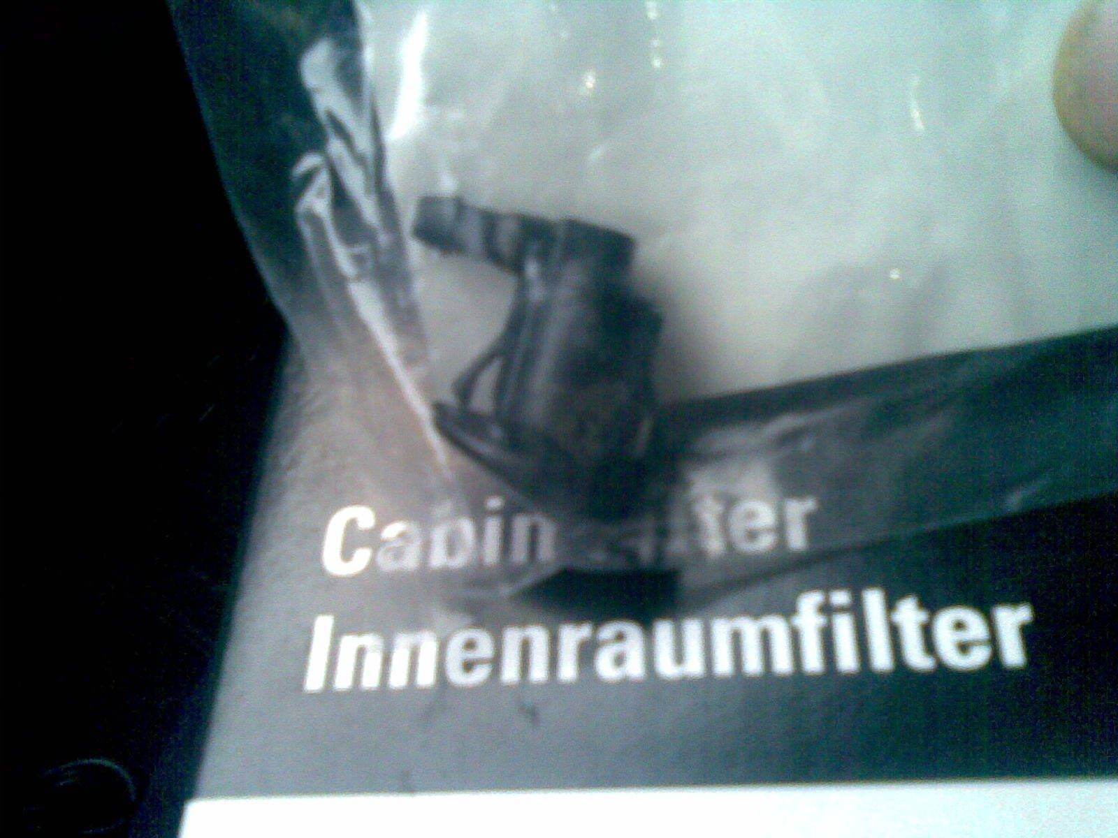

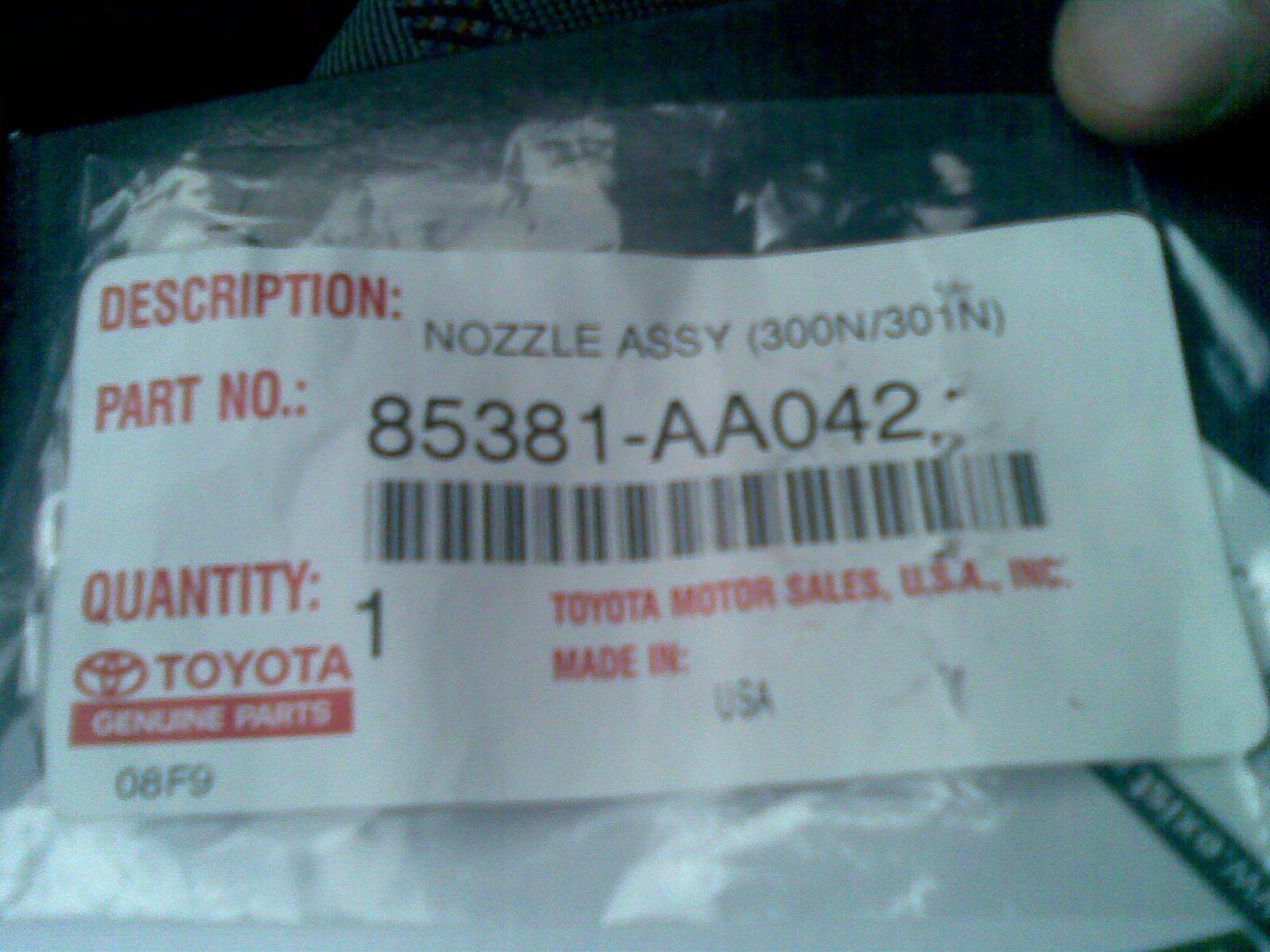

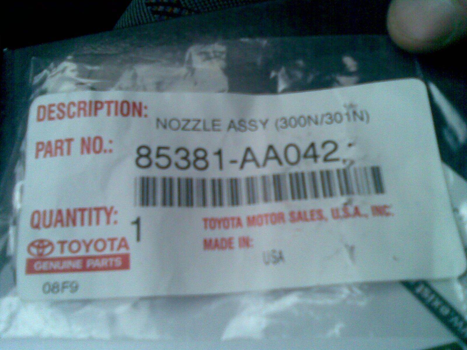

СообщениеДобавлено: Пн дек 14, 2009 12:14 am
Вчера поставил форсунки от камри...класс..одна штука 300руб.
12122009.jpg [ 219.13 КБ | Просмотров: 1958 ]
12122009(001).jpg [ 212.29 КБ | Просмотров: 1953 ]
