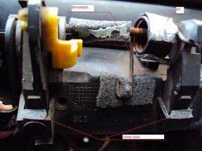

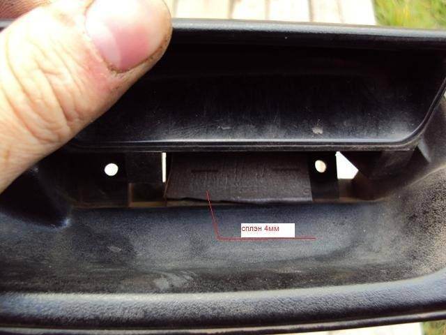

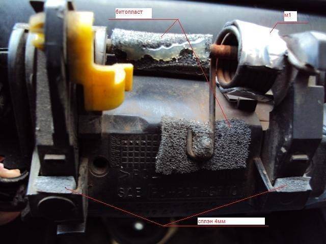

в моем случае все тяги держаться нормально, гремят сами ручки
Комментарий к файлу: легкий способ без снятия ручки
DSC00494рр.jpg [ 58.36 КБ | Просмотров: 16946 ]
Комментарий к файлу: полная шумоизоляция ручки
DSC00495рр.jpg [ 61.27 КБ | Просмотров: 16934 ]

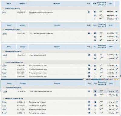

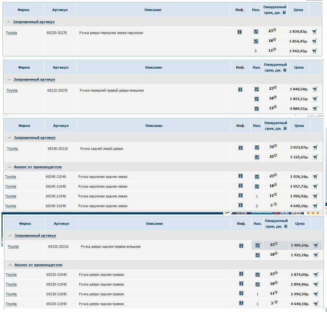

на всякий пожарный кидаю номера для заказа наружных дверных ручек, так как не у всех эти номера бьются по каталогам:
ручка 3.JPG [ 125.28 КБ | Просмотров: 16567 ]
