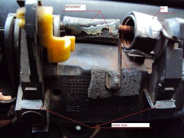

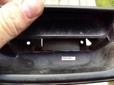

СообщениеДобавлено: Чт окт 01, 2009 9:42 am
Сообщения: 862
Откуда: Архангельск
в моем случае все тяги держаться нормально, гремят сами ручки
Комментарий к файлу: легкий способ без снятия ручки
DSC00494рр.jpg [ 58.36 КБ | Просмотров: 16892 ]
Комментарий к файлу: полная шумоизоляция ручки
DSC00495рр.jpg [ 61.27 КБ | Просмотров: 16880 ]

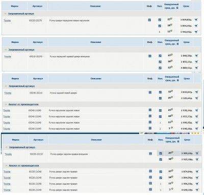

СообщениеДобавлено: Пн янв 13, 2014 3:07 pm
на всякий пожарный кидаю номера для заказа наружных дверных ручек, так как не у всех эти номера бьются по каталогам:

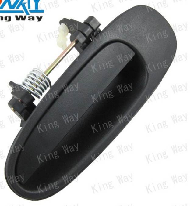

СообщениеДобавлено: Чт мар 26, 2015 3:21 pm
Зарегистрирован: Пн мар 16, 2015 7:27 pm
Сообщения: 30
Всем привет! Кто нибудь знает, существуют ли какие-нибудь тюнинговые ручки (не оригиналы) и где их можно заказать??? Из-за морозов сломал ручку задней левой двери, пластмасс хлипкий, хочу заменить все ручки!!!
Toyota Сarina E 4A-FE, 1994 г.в., англичанка.
х311кс51
Если пытаешься закрыть квадратный контейнер круглой крышкой, то это понедельник. Если получается - это пятница)))
СообщениеДобавлено: Чт мар 26, 2015 11:01 pm
нет таких. или новые оригинал, или б/у оригинал. или самопальный колхоз.
давным-давно, лет 5-7 назад, продавались ручки Polcar на нашу машинку. но их давно уже не выпускают
