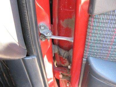

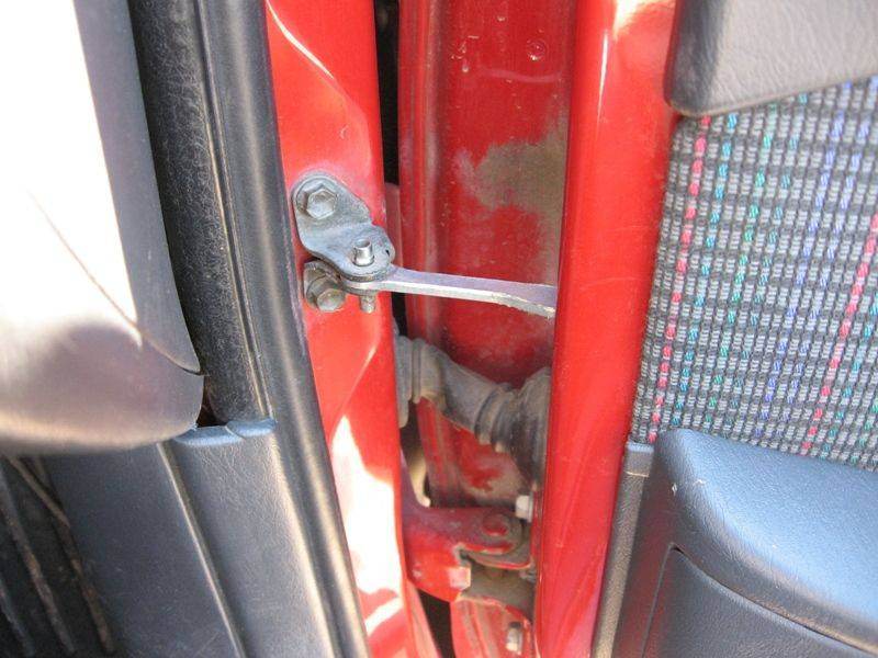

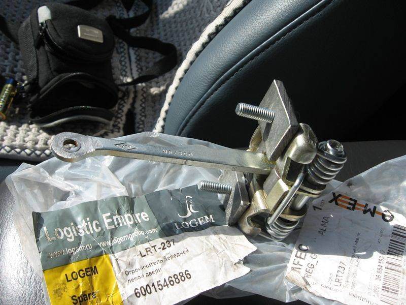

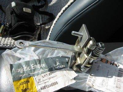

За выходные по методу Skif1980 внедрил ограничители от логана. Результат прекрасный, за что ему большое спасибо и + в репутацию!
Что дорабатывал:
1. родные шпильки удалил, легко выбились молотком
2. на межосевом расстоянии 52мм просверлил в ограничителе 2 отверстия, нарезал в них резьбу М6.
3. изготовил 2 пластины из толстого металла, примерно 30*20*4,5 мм, в них тоже рассверлил отверстия и нарезал такую же резьбу. Назначение этих пластин - уменьшить величину открытия двери, т.к. длина штока логановских ограничителей больше и законтрагаить болт крепления.
4. на наждаке уменьшил толщину штока в месте, входящем в дверную петлю, т.к. ухо дверной петли уже.
5. выпилил колечко из металлической трубки с внешним диаметром 8мм и внутренним 6мм и вставил его в отверстие ограчителя под дверную петлю, т.к. диаметры отверстий под крепление в ухе разные.
6. все собрал, ввинтил 2 болта М6 диной 25 мм в ограничитель, законтрагаил изготовленными пластинами.
Все! :ya_hoo_oo: инсталлировал в двери, наслаждаюсь! :D

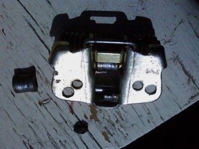

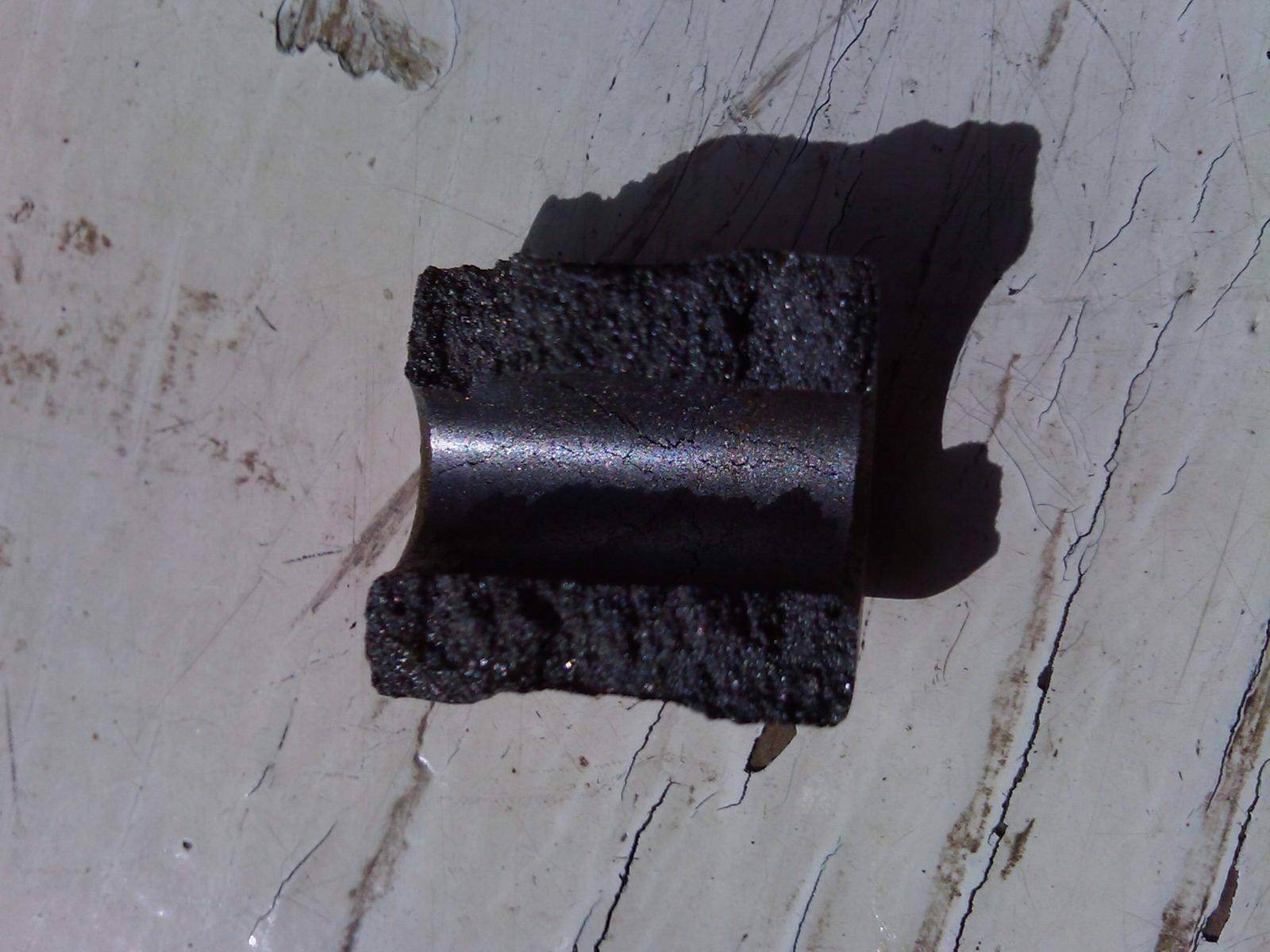

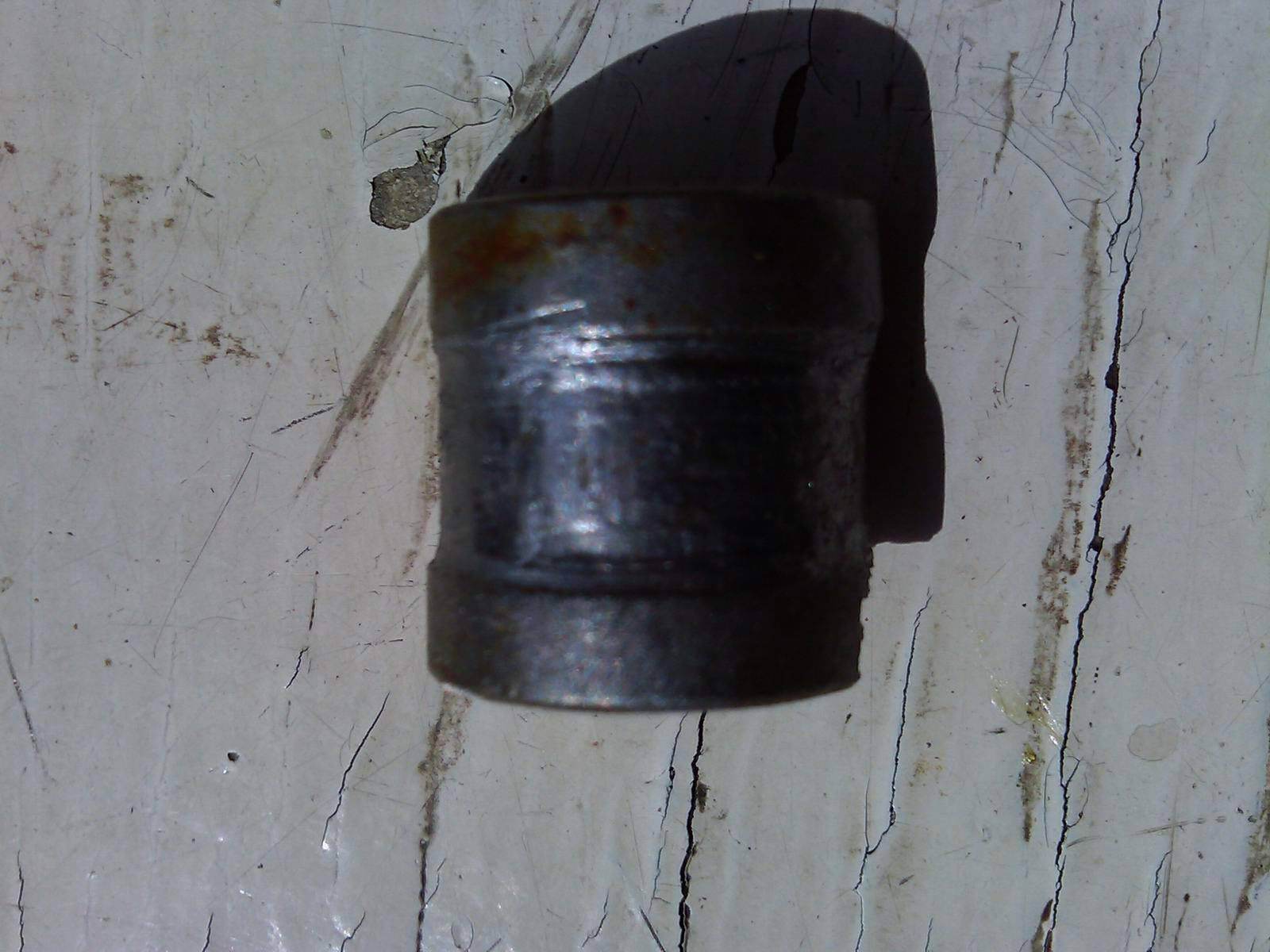

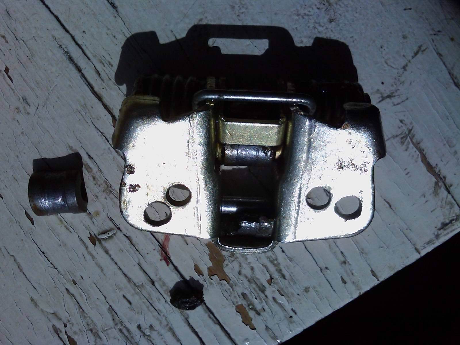

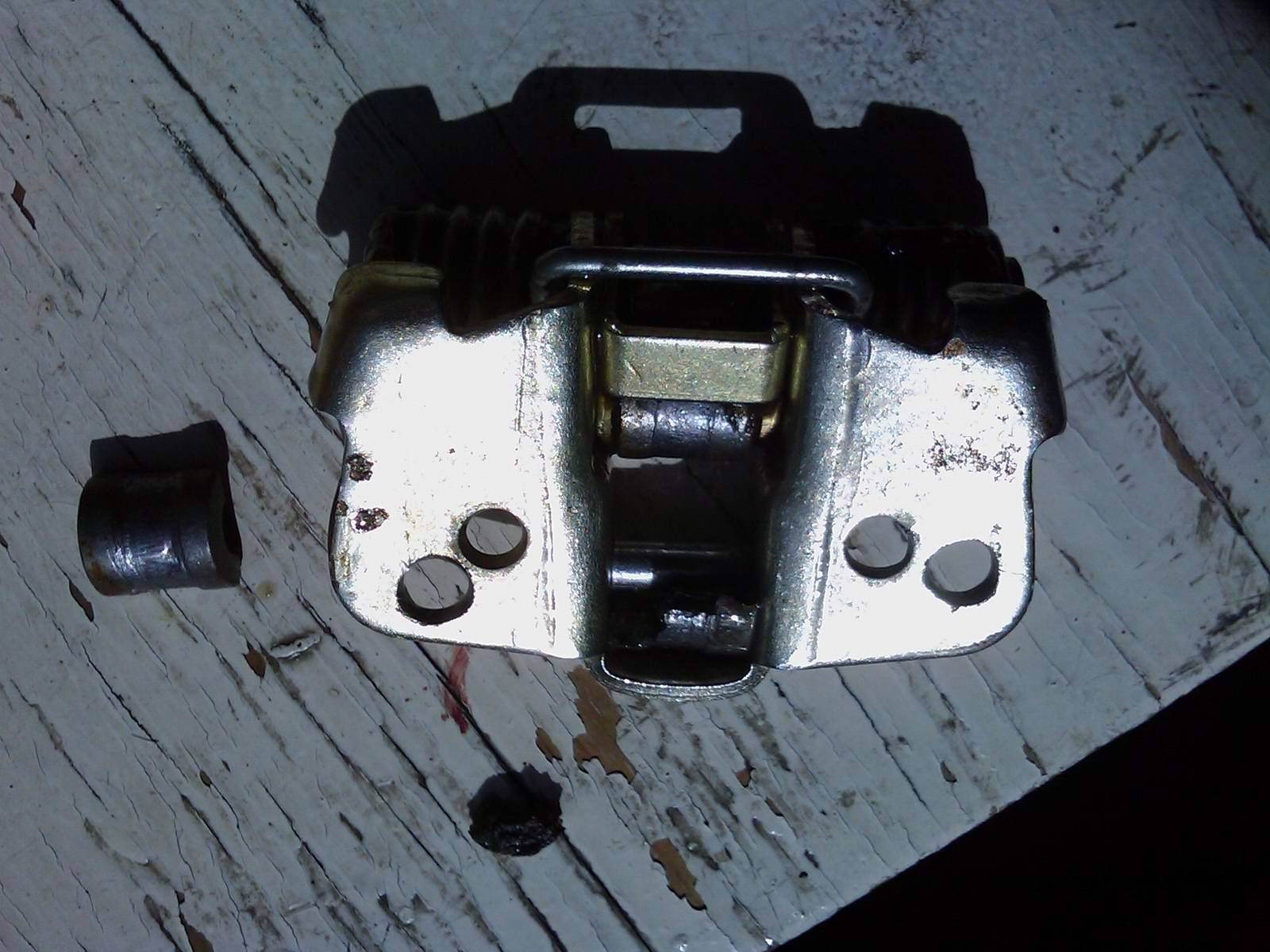

неделю назад поставил ограничителе от лохана, сегодня умер 1 из 4х точнее умерла втулка-ролик, сделаны они(ролики) из мягкого метала и являются самой слабой частью ограничителя, заменил куском железной трубки...
Как видно по выработке шток работал ровно по середине, но втулка вся в микротрещинах и крошится руками.
PIC130722000.jpg [ 179.38 КБ | Просмотров: 8268 ]
PIC130722001.jpg [ 173.63 КБ | Просмотров: 8268 ]
PIC130722002.jpg [ 151.42 КБ | Просмотров: 8268 ]
 Заголовок сообщения: Re: Про ограничители дверей
СообщениеДобавлено: Пт авг 09, 2013 10:51 pm
Сообщения: 235
Откуда: столичный
На сегодняшний день отремонтерованны все четыре ограничителя, у всех ломался ролик со стороны выпуклостей на штоке. Так что если кто будет брать, то лучше сразу замените на металлический...

есть подозрение, что это происходит из-за того, что наши двери побольше и помассивнее, чем лохановские...
СообщениеДобавлено: Пн авг 12, 2013 11:38 am
Сообщения: 3587
Машина: Карина Е. Японосборка
Двигатель: 4a-сток
Женя-BOND писал(а):
есть подозрение
Бытует мнение что делать стали все из говна... У мя тоже ролик рассыпался мгновенно. Хорошо что не подпружиненный ролик, тот просто так не заменишь..
Дамаю всё таки виноват материал роликов, ибо задние двери при полном открытии у меня тормазятся петлями, загнутый конец штока ограничителя не давит на ролик, а большой весь двери ни на что не влияет...
Заблуждаешься, я на своих менял все ролики.
Ролик под пружиной меняется даже проще чем другой потому что не надо стопорное кольцо снимать, там просто переворачивается в обратную сторону скоба вместе с роликом абсолютно без усилий.
Знакомый ездит уже почти год на ларгусе,(там такие же ограничители), но блин у него не ломаются :ne_vi_del:

я нашел в гараже стальную трубку откуда вырезал куски и вживил в логановский ограничитель. Доработанные ограничители уже месяц ходят.
СообщениеДобавлено: Пн авг 12, 2013 3:03 pm
Сообщения: 172
Откуда: г.Орёл
Машина: Саrina E
Просто на оригинальных ограничителях за 600р.,металические втулки, а на этих силуминовые.
Вот они и разваливаются.
