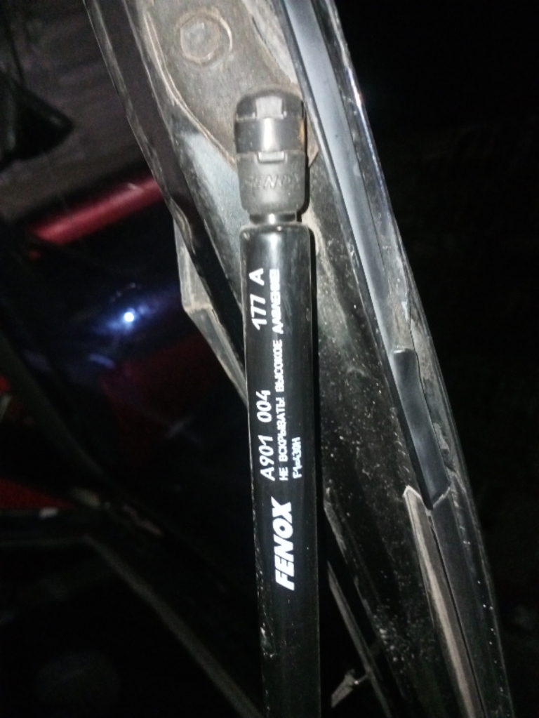

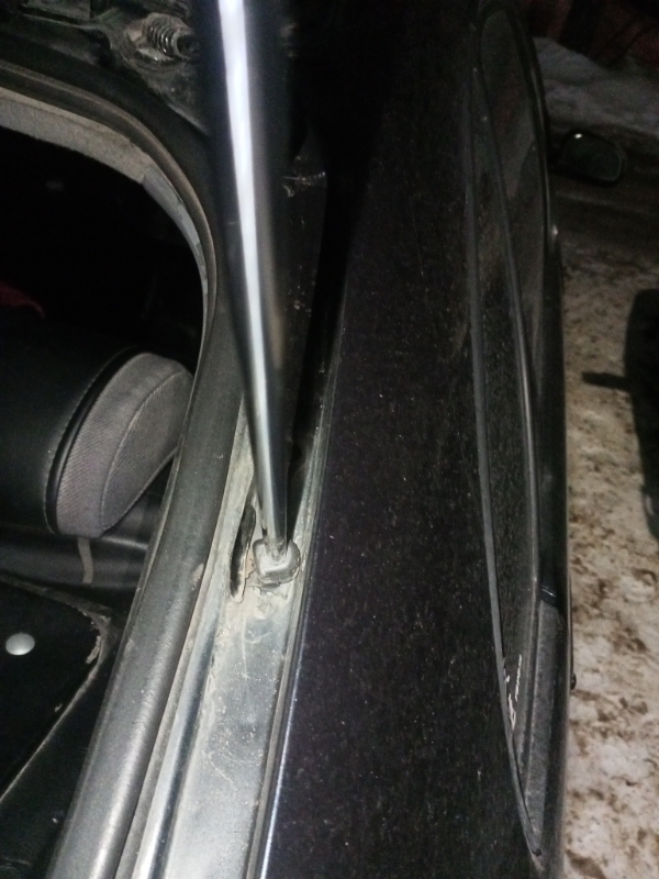

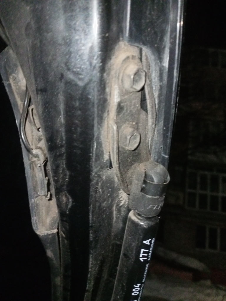

Вроде всё в стандарте, доработок не видно.
IMG20230121064305_768x1024_600x800.jpg [ 301.24 КБ | Просмотров: 5745 ]
IMG20230121064258_768x1024.jpg [ 472.37 КБ | Просмотров: 5745 ]
IMG20230121064248_600x800_1024x1365_768x1023.jpg [ 369.01 КБ | Просмотров: 5745 ]

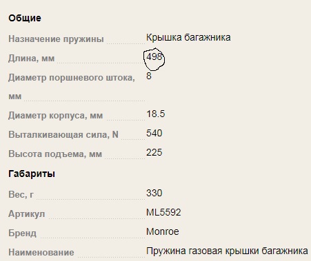

Сообщения: 6117

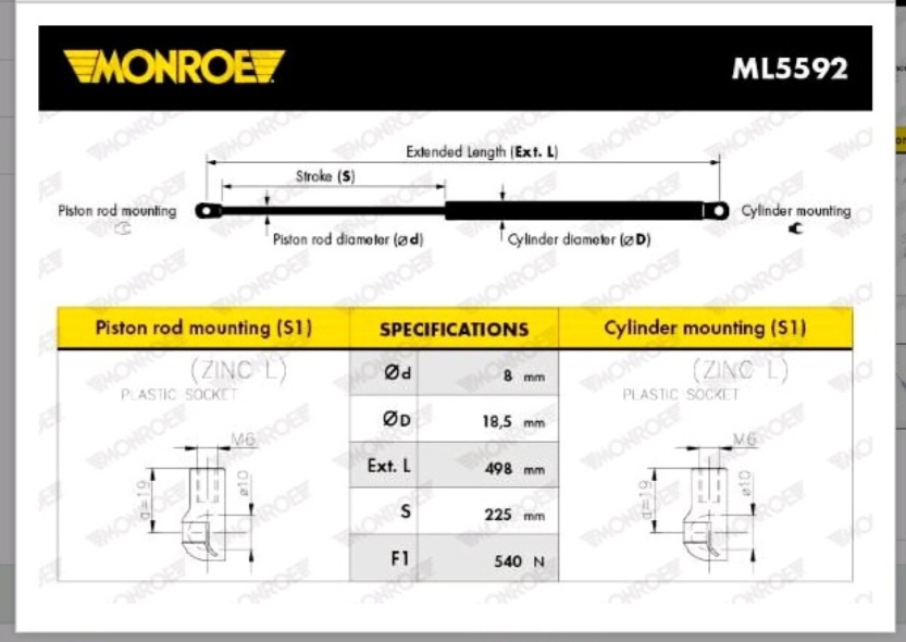

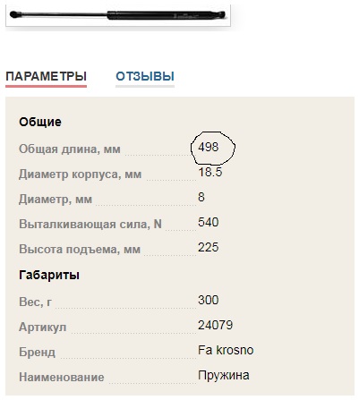

Странно но еще одни продаваны убеждают что у нас длина 498 мм в раздоженном виде.
Screenshot_20230127_235035_Gallery.jpg [ 98.69 КБ | Просмотров: 5447 ]
СообщениеДобавлено: Сб янв 28, 2023 1:08 pm
Сообщения: 1609
Двигатель: 4A-FE, Bosh
так этот аморт от авенсиса, на карину 600 мм

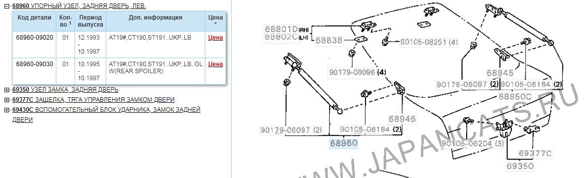

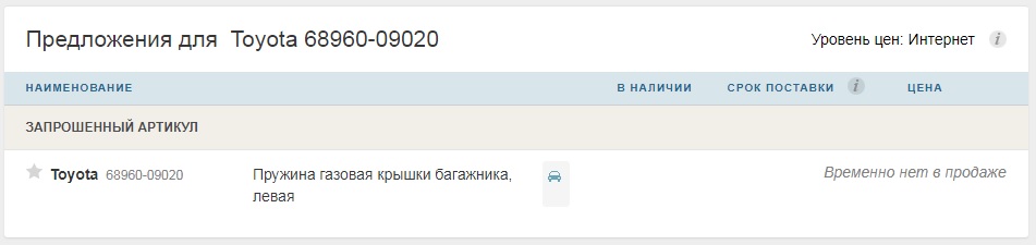

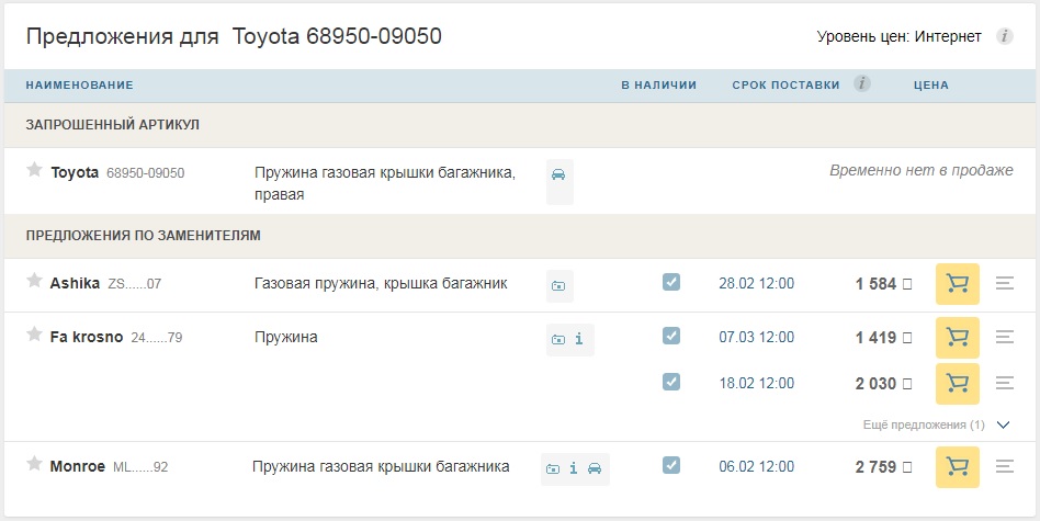

Сообщения: 6117
Fritz
это показывает по моему вину... причем только правая сторона, левых нет! :shock:
дверь багажника.jpg [ 120.97 КБ | Просмотров: 5400 ]
амортизатор1.jpg [ 39.68 КБ | Просмотров: 5400 ]
амортизатор2.jpg [ 82.18 КБ | Просмотров: 5400 ]
амортизатор3.jpg [ 33.67 КБ | Просмотров: 5400 ]
амортизатор4.jpg [ 33.63 КБ | Просмотров: 5400 ]
