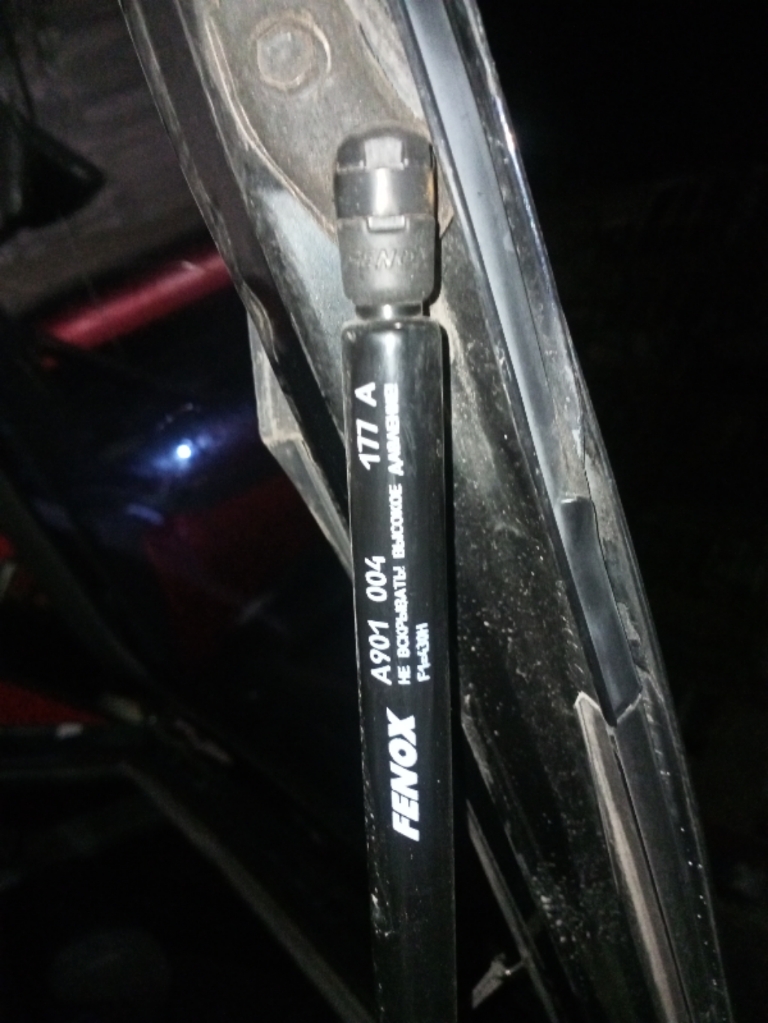

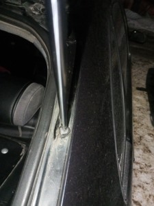

Добрый вечер. Завтра свои сфоткаю. От какого-то тазика ставил пред хозяин. У него неизвестно сколько они стояли и у меня уже три с половиной года стоят и держат хорошо.
СообщениеДобавлено: Сб янв 21, 2023 8:01 am
Сообщения: 313
Вроде всё в стандарте, доработок не видно.

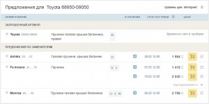

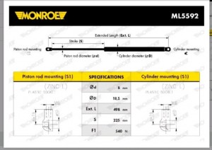

Олег, кузов-автомобиль задняя часть-детали крепления-упругие элементы. Там есть Монро.
СообщениеДобавлено: Пт янв 27, 2023 11:40 pm

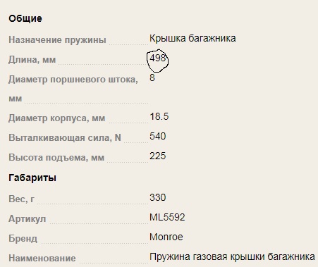

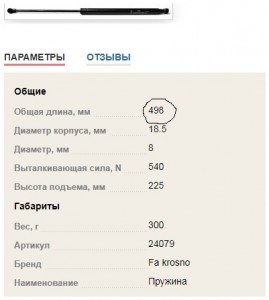

Сообщения: 6117
Странно но еще одни продаваны убеждают что у нас длина 498 мм в раздоженном виде.
так этот аморт от авенсиса, на карину 600 мм
