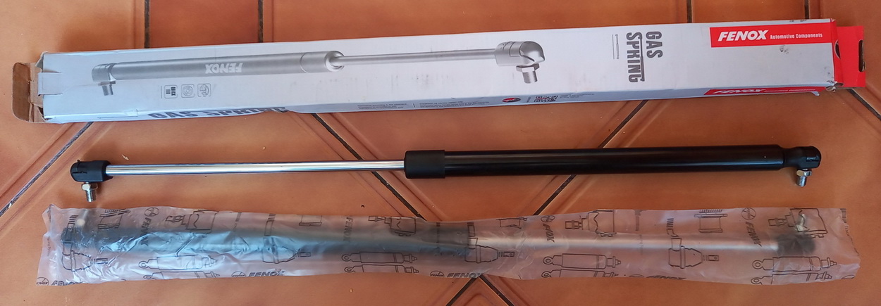

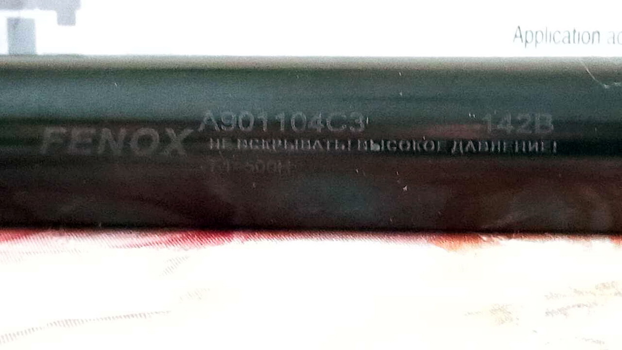

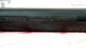

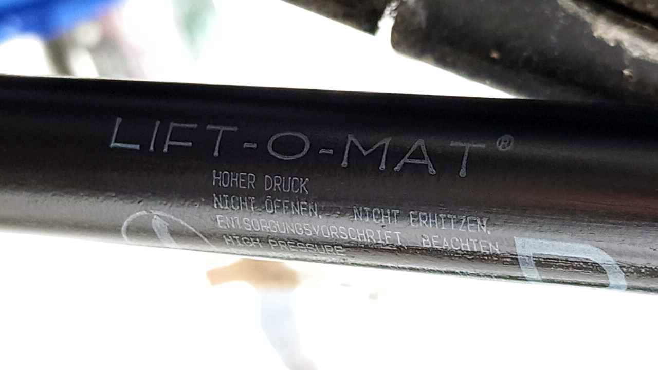

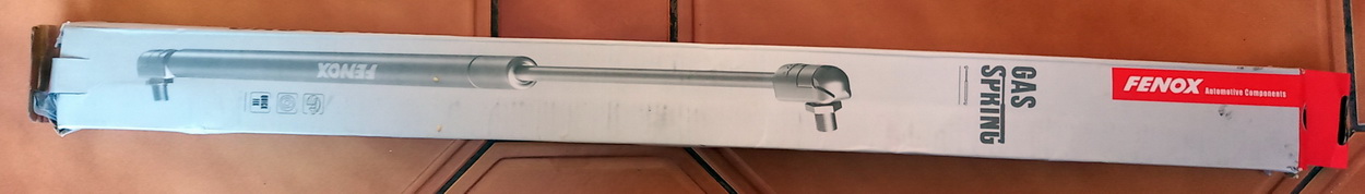

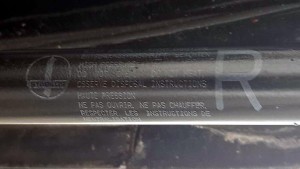

Как писал ранее, прилетело мне от крышки багажника вначале по голове до приличной шишки, потом по руке до ссадины и синяка на все предплечье. Я не мазохист и начал заниматься поиском подходящего газового упора.
И вот пришло решение. Выбор остановил на Газовом упоре крышки багажника Fenox A901104C3 усиленный. Оказывается такой не так уж и просто найти. Долгие поиски завершились. Заказал, привезли на неделю раньше, приехал, оплатил, забрал. Покупал соответственно парой.
Теперь жду тепла на даче и вперед на замену.
Штрих-код 4810161105058 верный
Страна производитель Белоруссия (не знаю, хорошо это или плохо…)
https://www.drive2.ru/l/641521055415944503/
