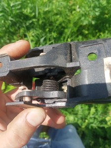

dess_ik писал(а):
Там какая то пружина?
IMG20230611135219_480x640.jpg [ 254.07 КБ | Просмотров: 6199 ]
 Заголовок сообщения: Re: Проблема с замком двери
СообщениеДобавлено: Вс июн 11, 2023 4:51 pm
Сообщения: 990
Откуда: Томск
Двигатель: 3S
Mogilov1820Левая передняя(хотя может они одинаковые). Походу карту двери к сьему. Думаю это нужно приурочить к ремонту стеклоподъемника

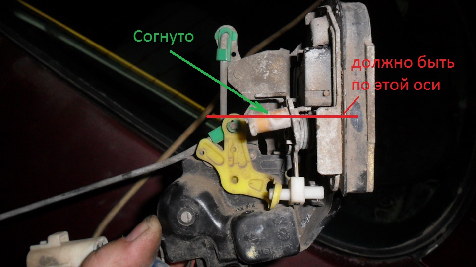

всем привет. перестала открываться задняя левая дверь с наружней ручки. Что там могло сломаться?
СообщениеДобавлено: Вс авг 18, 2024 8:50 pm
Сообщения: 1375
Машина: TOYOTA CARINA E
Двигатель: 4A-FE STD Denso
dess_ik
Изнутри открывается? Тогда либо тяга слетела, либо в ручке отверстие под тягу разъе....лось, снимать карту и смотреть, что да как, там всё интуитивно понятно.
Могло и не сломаться, а просто погнуться. Замок старый, пылью пророс капитально. Помыть, почистить, смазать, железку выпрямить и все норм будет.
:a_g_a: , у меня так и было, выровнял и стало всё норм. :-ok-:
