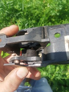

dess_ik писал(а):
Там какая то пружина?
IMG20230611135219_480x640.jpg [ 254.07 КБ | Просмотров: 6092 ]

Mogilov1820Левая передняя(хотя может они одинаковые). Походу карту двери к сьему. Думаю это нужно приурочить к ремонту стеклоподъемника

dess_ik писал(а):
Mogilov1820Думаю это нужно приурочить к ремонту стеклоподъемника
Снимать там пару минут и столько же установка . Но для диагностики всё равно заранее бы снял.

Mogilov1820Да снимал уже не один раз эту карту поэтому пара клипс клеенные. Вот и придётся опять подклеивать после съёма их)

190 Кузов должны. Передние так точно.
