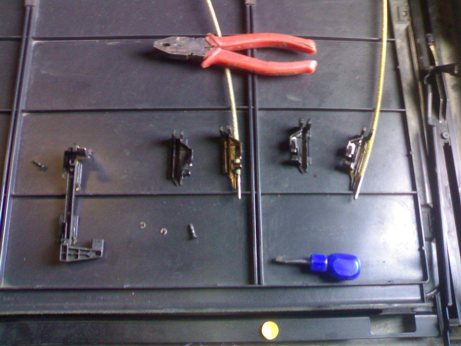

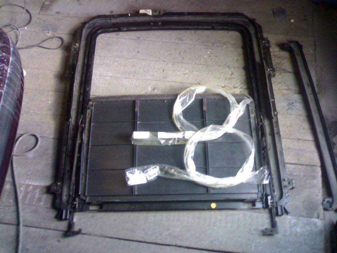

Сегодня поменял троса на люке. Отрегулировал открытие-закрытие. Собрал его. Стал тестить. Вверх открылся. Закрыл. Стал убирать. И вот тут сломался клапан люка. Не пруха. Блин. Опять нуна разбирать. Заказывать этот клапан. Ставить на место. Опять собирать и регулировать. ТОСКА!!!. :-(

sedoy2000 писал(а):
Ты без стекла сначала пробуй
Без него и пробывал. Уж больно оно "дешевое". :-)
Комментарий к файлу: Сами троса
10052009276-1.jpg [ 135.42 КБ | Просмотров: 9468 ]
Комментарий к файлу: Что было со старыми тросами.
10052009278-1.jpg [ 274.28 КБ | Просмотров: 9484 ]
Комментарий к файлу: Регулировка люка.
10052009285-1.jpg [ 184.62 КБ | Просмотров: 9467 ]

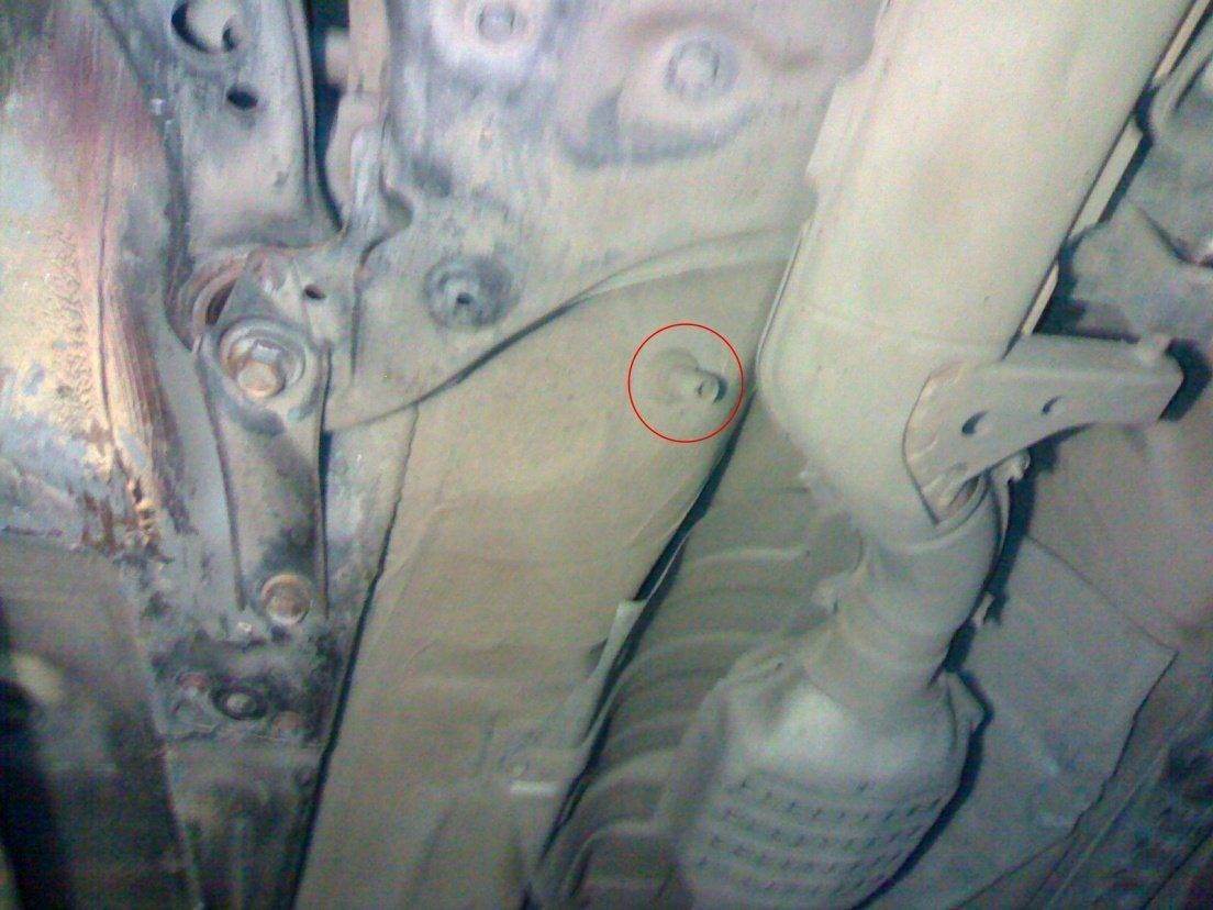

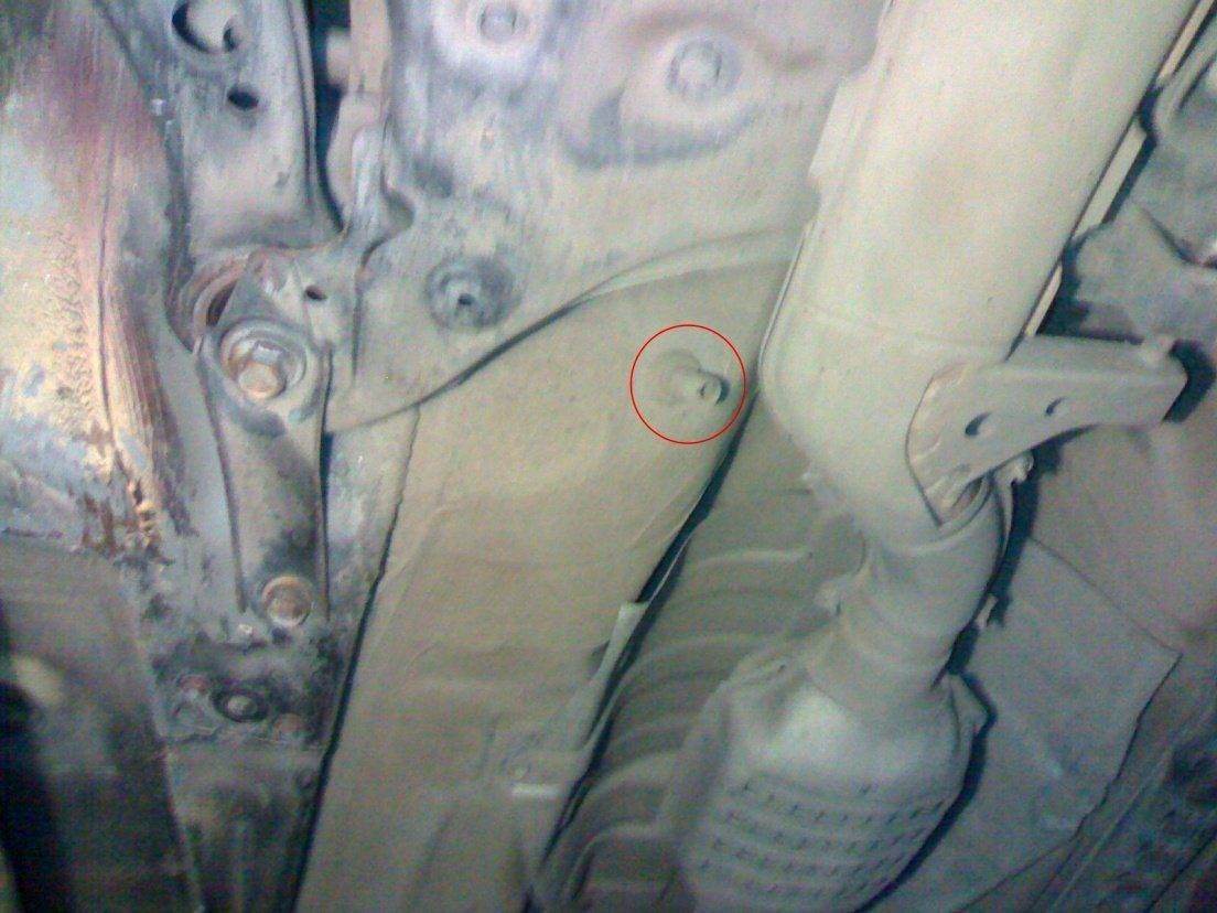

На днище нашёл только один шланг. Может они соединяются???
