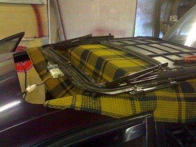

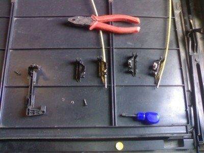

Сегодня поменял троса на люке. Отрегулировал открытие-закрытие. Собрал его. Стал тестить. Вверх открылся. Закрыл. Стал убирать. И вот тут сломался клапан люка. Не пруха. Блин. Опять нуна разбирать. Заказывать этот клапан. Ставить на место. Опять собирать и регулировать. ТОСКА!!!. :-(

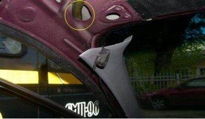

Добавлено спустя 12 минут 4 секунды:
Хотя нашел... (из файла Remont-lyuka1)
Водоотвод.jpg [ 15.49 КБ | Просмотров: 9326 ]

Комментарий к файлу: Сами троса
10052009276-1.jpg [ 135.42 КБ | Просмотров: 9334 ]
Комментарий к файлу: Что было со старыми тросами.
10052009278-1.jpg [ 274.28 КБ | Просмотров: 9350 ]
Комментарий к файлу: Регулировка люка.
10052009285-1.jpg [ 184.62 КБ | Просмотров: 9333 ]
Карина E 2,0л. 3S-FE GLi МКПП Лифтбэк (японка). 06/1992г. Цвет 3K1. Бывшая Питерская. :-)

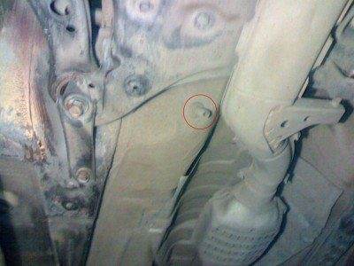

2 TRANZIK
На днище нашёл только один шланг. Может они соединяются???
19052009288!.jpg [ 286.55 КБ | Просмотров: 9316 ]
