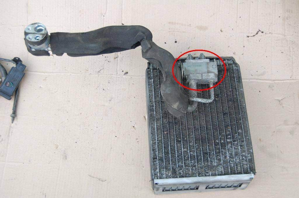

Вообщем проблема в ТРВ ,на кондере,на больших оборотах есть холод ,а на холостых,еле прохладный, хотелось бы узнать ,как его заменить?или может быть оно подлежит ремонту,или чистке,
Кто знает отзовитесь пожалуйста буду очень признателен.

СообщениеДобавлено: Пн апр 22, 2013 4:19 pm
Брат кариновод
Мне меняли ТРВ. Симптомы: при включении кондера холод шел минуту-две.
В трубке высокого давления - высокое (какое именно не знаю :) ), в трубке низкого - практически вакуум. Диагноз - забит ТРВ.
Купил новый, оригинальный, а также новый осушитель. Поменяли на сервисе по кондеям.
Затем вакуумировали и заправили. Три года полет нормальный.
Вот тут еще в теме еще есть про неисправность ТРВ. ТС разбирал, чистил, вроде заработало :)

Rash писал(а):
Брат кариновод
http://www.carina-e.ru/viewtopic.php?p=108152#p108152
Видишь ли ,у меня оно не забито, а наоборот,черезчур открыто,и поэтому на больших оборотах холод есть,а на маленьких нет

И кстати ты случаем не заметил где оно находится?
СообщениеДобавлено: Пн апр 22, 2013 4:29 pm
Сбоку ТРВ есть регулировочный винт под шестигранник, надо попробовать покрутить
где оно находится?
Оно - это что? ТРВ? Тогда это он - терморегулирующий вентиль :D
Находится практически на испарителе, соединен с ним трубками
(фото не мое)
