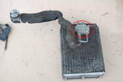

Вообщем проблема в ТРВ ,на кондере,на больших оборотах есть холод ,а на холостых,еле прохладный, хотелось бы узнать ,как его заменить?или может быть оно подлежит ремонту,или чистке,

Брат кариновод
Мне меняли ТРВ. Симптомы: при включении кондера холод шел минуту-две.
В трубке высокого давления - высокое (какое именно не знаю :) ), в трубке низкого - практически вакуум. Диагноз - забит ТРВ.
Купил новый, оригинальный, а также новый осушитель. Поменяли на сервисе по кондеям.
Затем вакуумировали и заправили. Три года полет нормальный.
Вот тут еще в теме еще есть про неисправность ТРВ. ТС разбирал, чистил, вроде заработало :)
http://www.carina-e.ru/viewtopic.php?p=108152#p108152

Видишь ли ,у меня оно не забито, а наоборот,черезчур открыто,и поэтому на больших оборотах холод есть,а на маленьких нет

И кстати ты случаем не заметил где оно находится?
СообщениеДобавлено: Пн апр 22, 2013 4:29 pm
Сбоку ТРВ есть регулировочный винт под шестигранник, надо попробовать покрутить
где оно находится?
Оно - это что? ТРВ? Тогда это он - терморегулирующий вентиль :D
Находится практически на испарителе, соединен с ним трубками
(фото не мое)
972035400.jpg [ 132.77 КБ | Просмотров: 6466 ]
