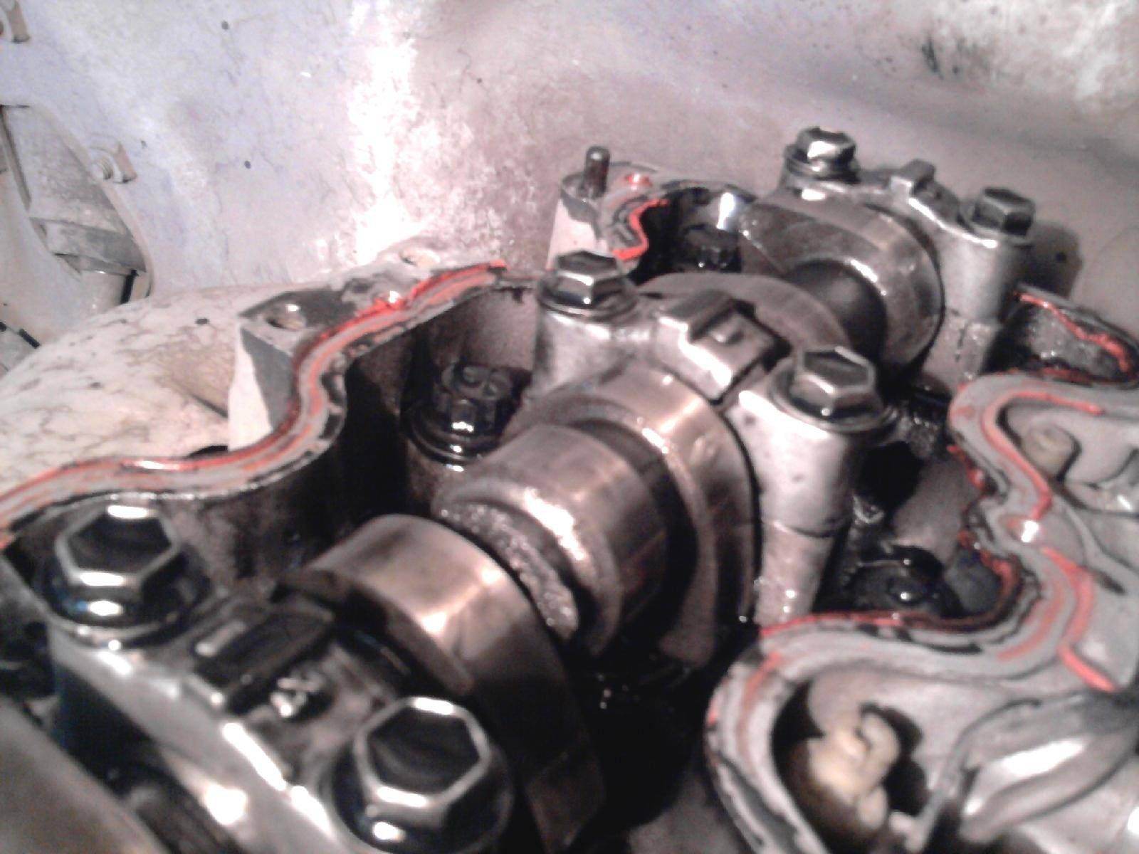

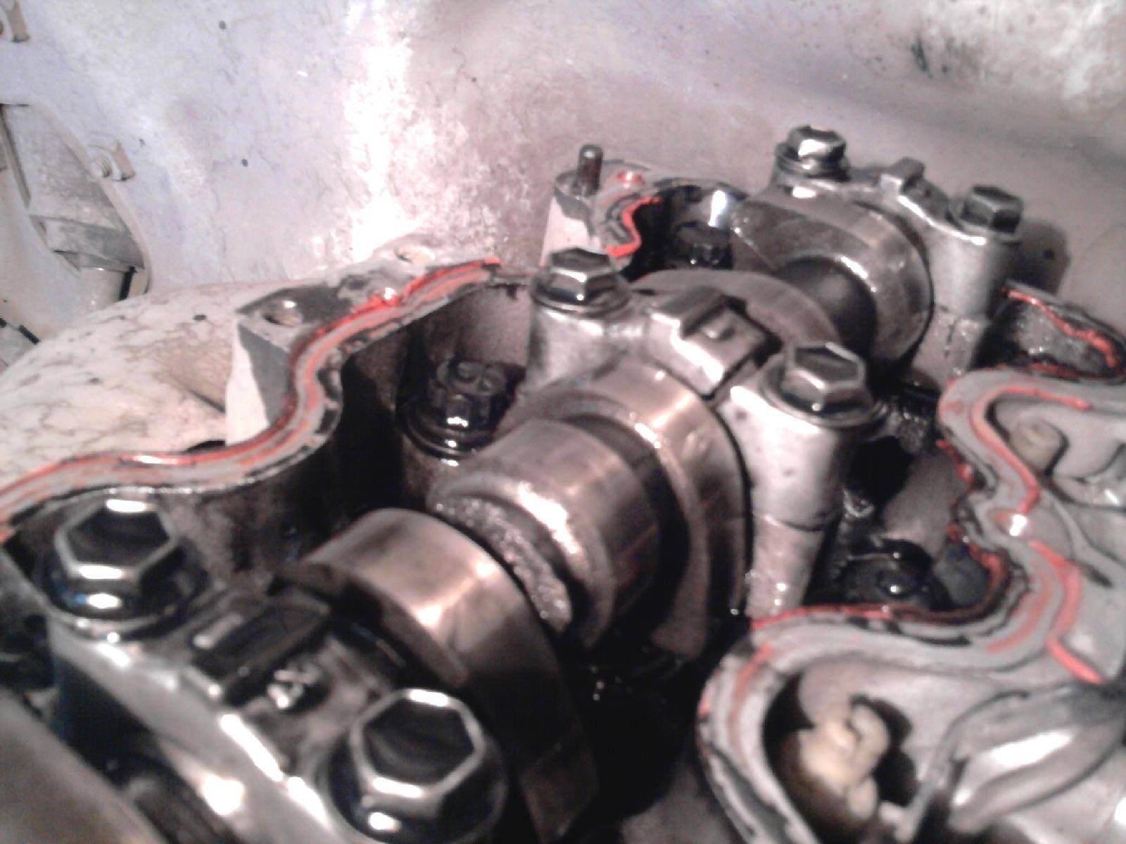

сегодня тоже какая-то шняга случилась с одной движкой,на ней вроде как 1000км назад грм ренялся, распред ставили автовелт, какие еще процедуры были я хз,короче выехал на трассу,дал ей газу,она топила,потом стала снижать скорость и потухла,в итоге открыли, а там 3 распредвала

кста навсамом деле распредвал развалился на 4 курска, но на фото видно только 3 :)
