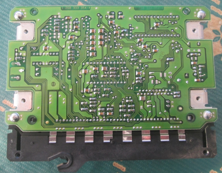

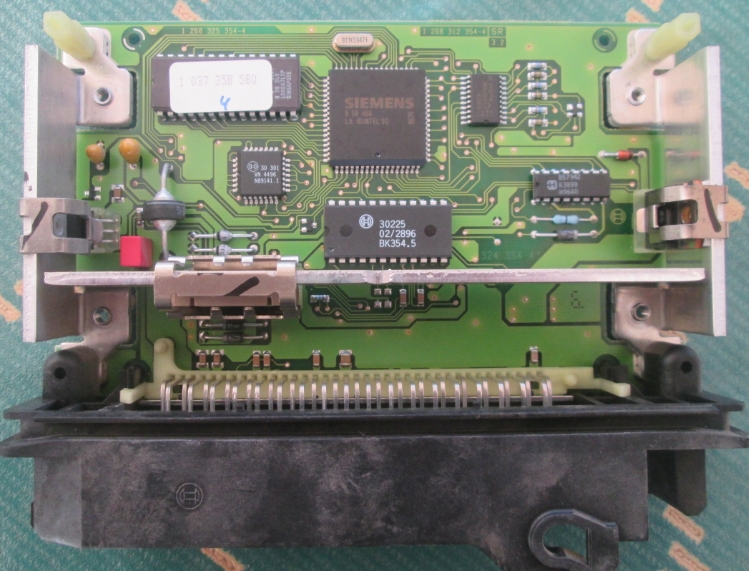

Азамат, подскажи, есть смысл вскрыть блок ЭБУ для того чтобы хотя бы внешне посмотреть на состояние конденсаторов резисторов и т.д. ?

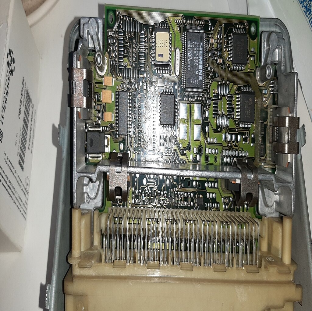

Я свой ЭБУ вскрывал, в отличии от Денсо где вспухают и текут кондёры на Боше качество по военному, счас фотку поищу. По крайней мере мой ЭБУ на 5.

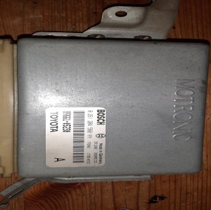

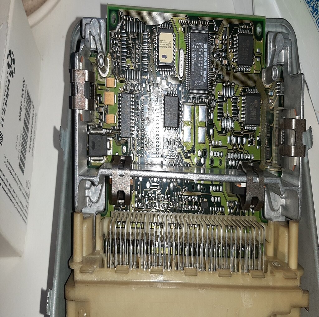

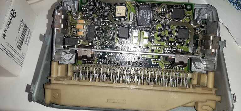

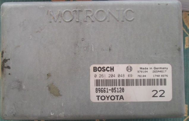

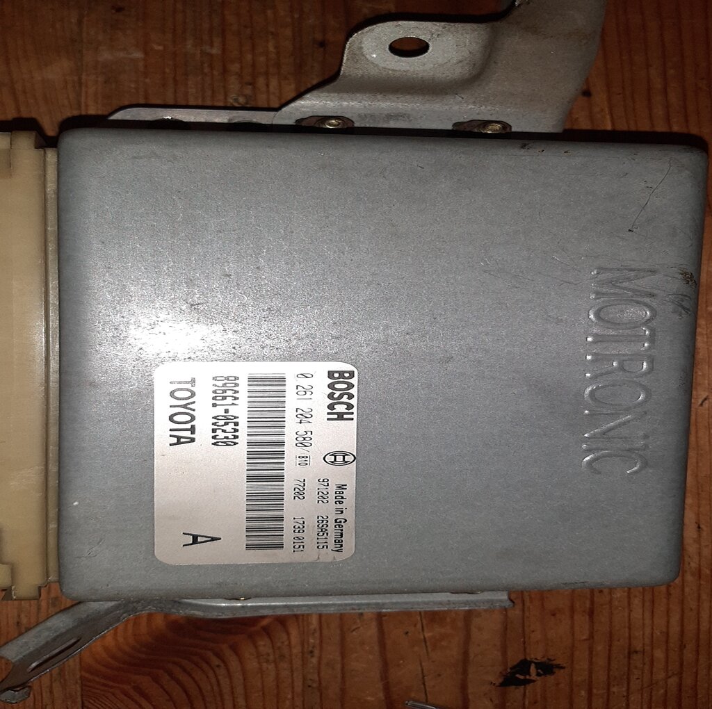

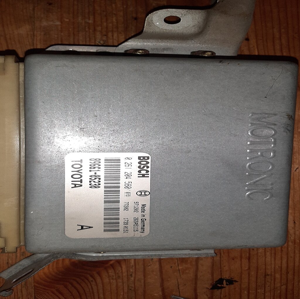

Вот фотки, хотя точно не помню это ЭБУ или блок АБС, в любом случае качество хоть на орбиту. :)

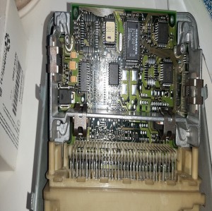

Сегодня еще раз попробовал оставить зажигание на 1 час (у англичан сигары длинные). В итоге о ощущениям завелась на время чуть больше чем обычно.
Re: Re: 4A-FE Бош Мотроник не заводится, Тойота Авенсис АТ220
Снял ЭБУ -визуально осмотрел. Косяков не увидел.
Добавлено спустя 9 минут 42 секунды:
Причем при попытке заводить двс появилась ошибка двигателя. Но при диагностике ошибок нет !
Добавлено спустя 2 минуты 55 секунд:
Как то так....

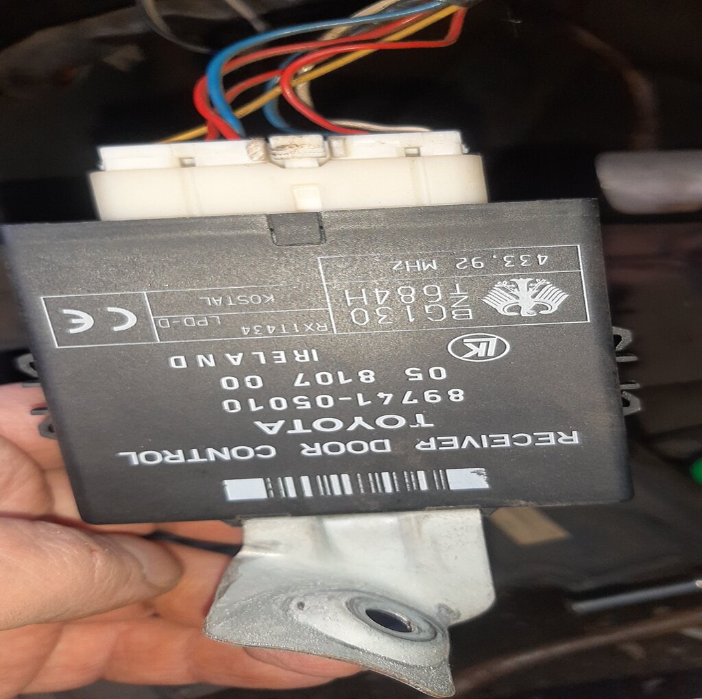

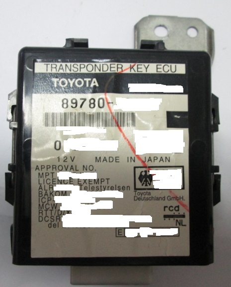

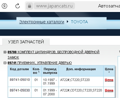

Азамат, черный на фото это и есть ИИММО ?
89741-05010 ???? Это ИИМО ?
Экзист выдает Toyota89741-05010 - Приемник управления двери
Фотки искаженные получились.... Вытянуты.
Нет, это реле контроллер дверей.
Блин :du_ma_et: , долбануться можно :shock: ...
2 в 1 -ом что-ли? :o
Добавлено спустя 17 минут 16 секунд:
Мастер К.
А теперь вот такой вопрос, после двухнедельной стоянки машину как открыл? При помощи ключа вставленного в замок двери? Центральный замок как себя повёл?
Спрошу по другому, дверь была открыта при севшем аккумуляторе?

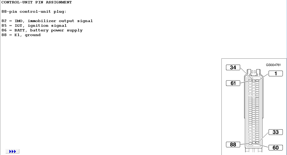

На драйв 2 чувак пишет:
Нашел информацию, что если в диагностический разъем DLC3 подключить светодиод на контакты 4 и 11 и вставить ключ в замок зажигания, можно по морганиям светодиода посмотреть диагностические коды иммобилайзера:
Фото в бортжурнале Toyota Avensis I
https://www.drive2.ru/l/472252889587253 ... m592323936
Добавлено спустя 42 секунды:
Может попробовать ?

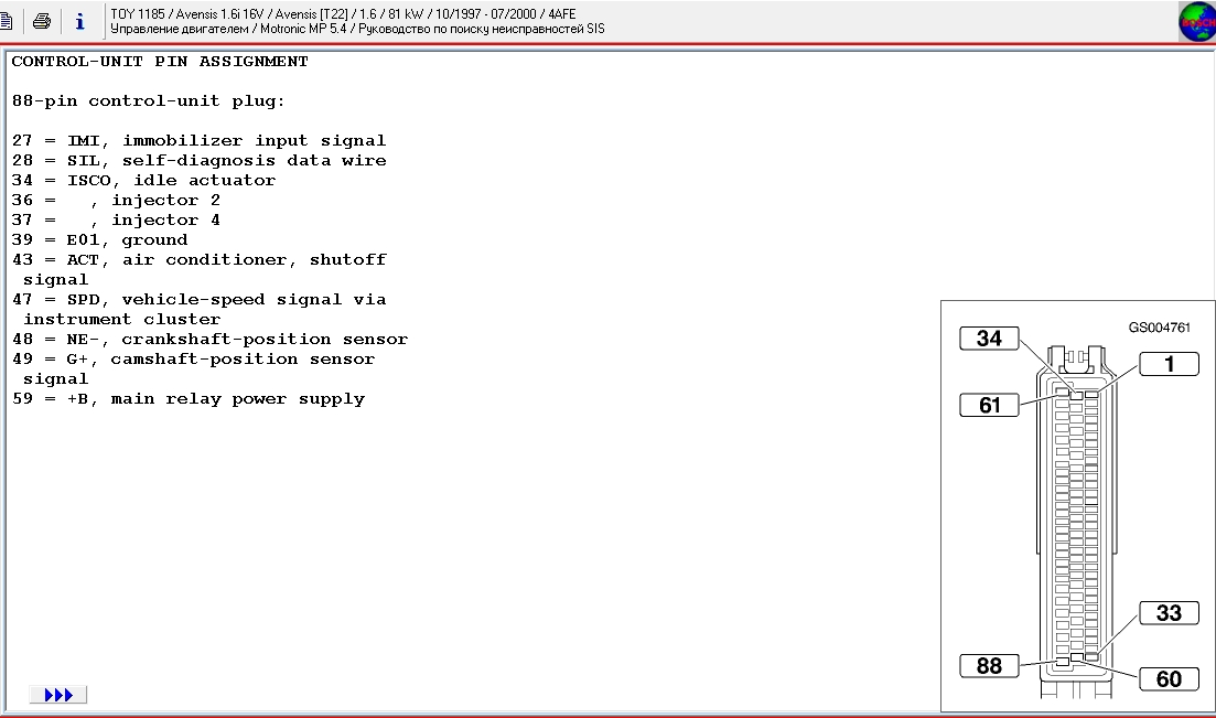

Вчера выяснил (с помощью электриков, что пропадают импульсы на форсы), соответственно виноват ИММО.
Поскольку оставление авто на час с вкл. зажиганием не помогает специалисты предполагают, что утерян дамп)

Мастер К. писал(а):
Позвонил товарищу, который занимается ИММО

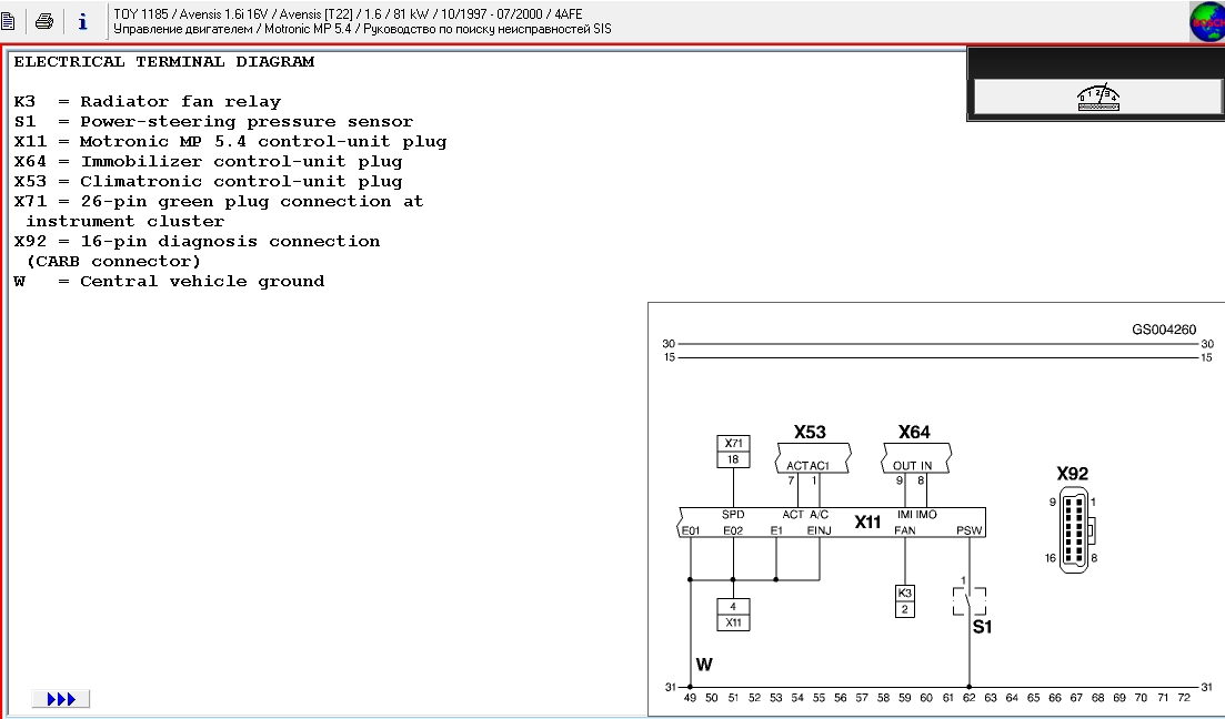

Не знаю как помочь, может ему пригодится вот это:
Скриншот 28-03-2024 081457.jpg [ 172.39 КБ | Просмотров: 10672 ]
Скриншот 28-03-2024 081418.jpg [ 85.35 КБ | Просмотров: 10672 ]
Скриншот 28-03-2024 081355.jpg [ 175.25 КБ | Просмотров: 10672 ]
