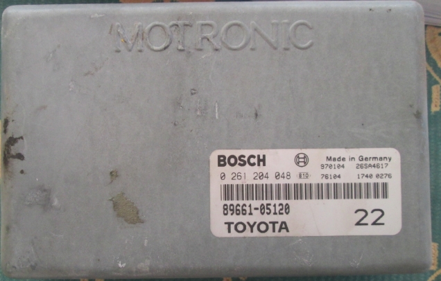

Азамат, подскажи, есть смысл вскрыть блок ЭБУ для того чтобы хотя бы внешне посмотреть на состояние конденсаторов резисторов и т.д. ?
Re: Re: 4A-FE Бош Мотроник не заводится, Тойота Авенсис АТ220
Беда в том, что к любому электрику не поедешь, здесь нужен человек шарящий в этих тонкостях авика.....
Карина-e. 4a-fe
СообщениеДобавлено: Чт мар 21, 2024 12:35 am
Сообщения: 4536
Мастер К. писал(а):
Ключ подружить я уже пробовал... К сожалению автор не прописывает какая несложная операция производилась!
Я делал так, но у меня был сломанный ключ с действующёй начинкой:
https://carina-e.ru/viewtopic.php?p=758717#p758717

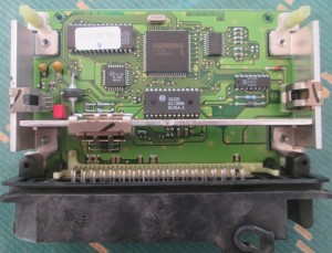

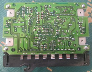

Я свой ЭБУ вскрывал, в отличии от Денсо где вспухают и текут кондёры на Боше качество по военному, счас фотку поищу. По крайней мере мой ЭБУ на 5.

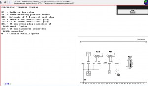

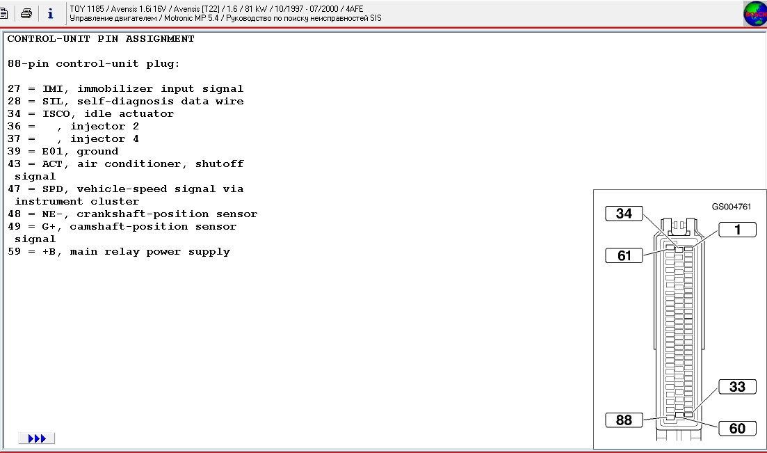

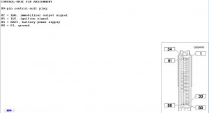

Вот фотки, хотя точно не помню это ЭБУ или блок АБС, в любом случае качество хоть на орбиту. :)
Добавлено спустя 3 минуты 50 секунд:
Да, есть свои заморочки, даже не знаю сейчас что сказать, хотел помочь в пределах своего опыта и знаний, а его и нет оказывается :du_ma_et: ...
Добавлено спустя 1 минуту:
Мастер К. писал(а):
парни я Вам очень благодарен!

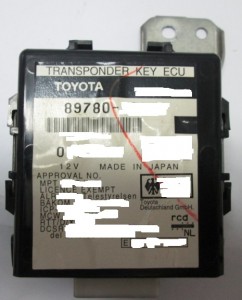

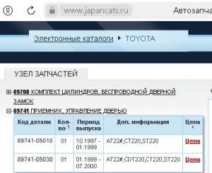

Азамат, черный на фото это и есть ИИММО ?
89741-05010 ???? Это ИИМО ?
Экзист выдает Toyota89741-05010 - Приемник управления двери
Фотки искаженные получились.... Вытянуты.
20240324_185811 (2).jpg [ 98.96 КБ | Просмотров: 10570 ]
20240324_190412 (2).jpg [ 230.85 КБ | Просмотров: 10570 ]
20240324_154914 (2).jpg [ 215.63 КБ | Просмотров: 10570 ]
20240324_185815 (1).jpg [ 282.34 КБ | Просмотров: 10570 ]
Карина-e. 4a-fe
СообщениеДобавлено: Вс мар 24, 2024 9:52 pm
Сообщения: 4536
Нет, это реле контроллер дверей.

https://www.japancats.ru/toyota/Parts.a ... c8a26dd017
Добавлено спустя 41 секунду:
https://www.japancats.ru/toyota/Unit.as ... Group=8420
Добавлено спустя 30 секунд:
https://www.japancats.ru/toyota/Parts.a ... abd&Title=Схема%201%20из%202
или
https://www.japancats.ru/toyota/Parts.a ... 59a&Title=Схема%202%20из%202
Добавлено спустя 7 минут 32 секунды:
Блин :du_ma_et: , долбануться можно :shock: ...
2 в 1 -ом что-ли? :o

Мастер К.
А теперь вот такой вопрос, после двухнедельной стоянки машину как открыл? При помощи ключа вставленного в замок двери? Центральный замок как себя повёл?
Спрошу по другому, дверь была открыта при севшем аккумуляторе?

Вчера выяснил (с помощью электриков, что пропадают импульсы на форсы), соответственно виноват ИММО.
Поскольку оставление авто на час с вкл. зажиганием не помогает специалисты предполагают, что утерян дамп)

Мастер К. писал(а):
Позвонил товарищу, который занимается ИММО
Не знаю как помочь, может ему пригодится вот это:
Скриншот 28-03-2024 081457.jpg [ 172.39 КБ | Просмотров: 10418 ]
Скриншот 28-03-2024 081418.jpg [ 85.35 КБ | Просмотров: 10418 ]
Скриншот 28-03-2024 081355.jpg [ 175.25 КБ | Просмотров: 10418 ]
