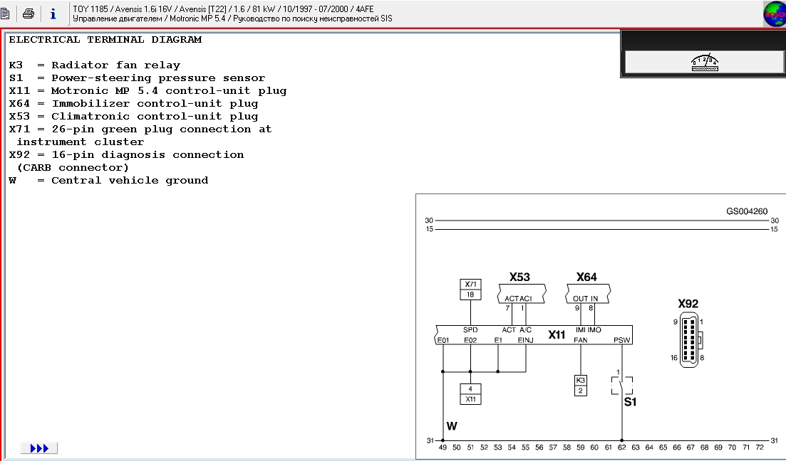

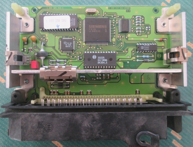

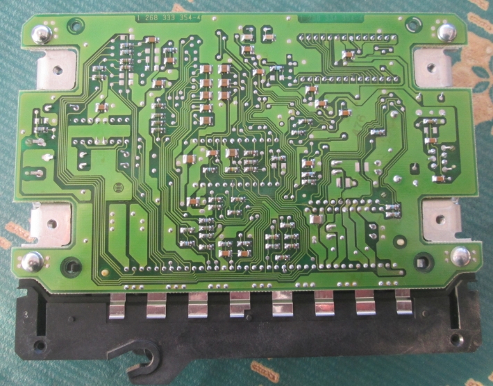

Вот фотки, хотя точно не помню это ЭБУ или блок АБС, в любом случае качество хоть на орбиту. :)
Добавлено спустя 3 минуты 50 секунд:
Re: Re: 4A-FE Бош Мотроник не заводится, Тойота Авенсис АТ220
Мастер К. писал(а):
Беда в том, что к любому электрику не поедешь, здесь нужен человек шарящий в этих тонкостях авика....
Да, есть свои заморочки, даже не знаю сейчас что сказать, хотел помочь в пределах своего опыта и знаний, а его и нет оказывается :du_ma_et: ...
Добавлено спустя 1 минуту:
Мастер К. писал(а):
парни я Вам очень благодарен!

СообщениеДобавлено: Чт мар 28, 2024 9:22 am
Сообщения: 4536
Мастер К. писал(а):
Позвонил товарищу, который занимается ИММО
Не знаю как помочь, может ему пригодится вот это:
Скриншот 28-03-2024 081457.jpg [ 172.39 КБ | Просмотров: 10441 ]
Скриншот 28-03-2024 081418.jpg [ 85.35 КБ | Просмотров: 10441 ]
Скриншот 28-03-2024 081355.jpg [ 175.25 КБ | Просмотров: 10441 ]
