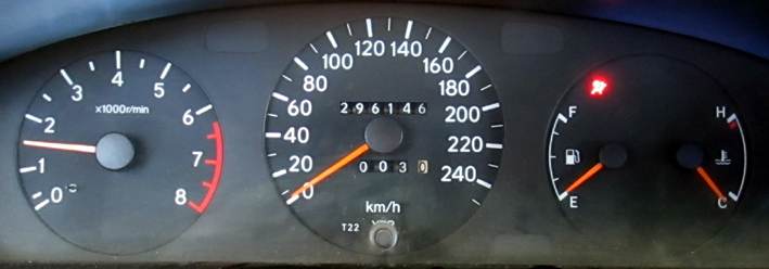

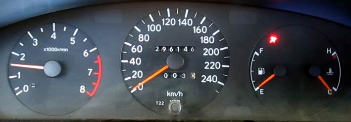

СообщениеДобавлено: Пт сен 09, 2016 6:52 pm
Сообщения: 4547
Мурат1623 писал(а):
Какие обороты двигателя(прогревочные, максимальная) после запуска зимой и какие летом?
Вот сегодня утром:
Температура воздуха на улице перед запуском авто.jpg [ 144.35 КБ | Просмотров: 40879 ]
Обороты в момент запуска двигателя.jpg [ 135.92 КБ | Просмотров: 40879 ]
Обороты во время прогрева двигателя.jpg [ 136.78 КБ | Просмотров: 40879 ]
Обороты на прогретом двигателе.jpg [ 138.71 КБ | Просмотров: 40879 ]
СообщениеДобавлено: Пт сен 09, 2016 8:59 pm
Сообщения: 1848
Откуда: Регион 11
Двигатель: 4A-FE БОШ
Azamat_630
download/file.php?id=93254&mode=view
Для прогретого двигателя не завышены ли обороты,там минимум 950 об.У меня ниже стрелка 750.

СообщениеДобавлено: Пт сен 09, 2016 10:36 pm
Сообщения: 4547
Завтра утром прогрею до включения вентилятора, и замерю в дополнение цифровым тахометром.
Как то летом замерял ХХ в жару ,по моему было около 800,+ - 20...
СообщениеДобавлено: Пт сен 09, 2016 10:43 pm
Сообщения: 1609
Двигатель: 4A-FE, Bosh
дак не прогретый мотор то еще, там когда только до середины стрелка доходит ,температура 70 градусов всего ,а потом стрелка стоит на середине и мотор дальше прогревается. А на картинке даже до середины не дошло - т.е. там градусов 60 максимум, поэтому обороты около 1000, это нормально.
СообщениеДобавлено: Пт сен 09, 2016 10:58 pm
Сообщения: 1848
Откуда: Регион 11
Fritz
У меня когда двигатель полностью прогрет,стрелка на 750 об как вкопанная.А стрелка температуры ниже середины,как на последнем фото.
