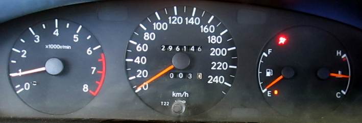

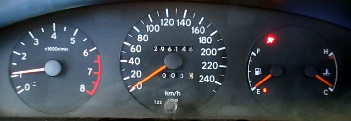

Вот сегодня утром:
Обороты во время прогрева двигателя.jpg [ 136.78 КБ | Просмотров: 40887 ]
Обороты на прогретом двигателе.jpg [ 138.71 КБ | Просмотров: 40887 ]

download/file.php?id=93254&mode=view
Для прогретого двигателя не завышены ли обороты,там минимум 950 об.У меня ниже стрелка 750.
дак не прогретый мотор то еще, там когда только до середины стрелка доходит ,температура 70 градусов всего ,а потом стрелка стоит на середине и мотор дальше прогревается. А на картинке даже до середины не дошло - т.е. там градусов 60 максимум, поэтому обороты около 1000, это нормально.
СообщениеДобавлено: Пт сен 09, 2016 10:58 pm
Сообщения: 1848
Откуда: Регион 11
Двигатель: 4A-FE БОШ
Fritz
У меня когда двигатель полностью прогрет,стрелка на 750 об как вкопанная.А стрелка температуры ниже середины,как на последнем фото.
