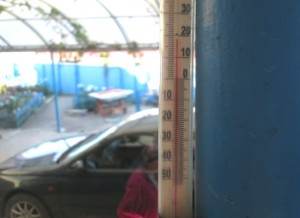

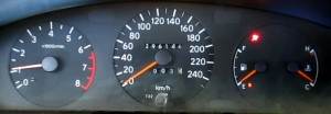

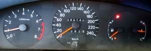

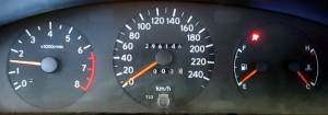

СообщениеДобавлено: Пт сен 09, 2016 6:52 pm
Сообщения: 4536
Мурат1623 писал(а):
Какие обороты двигателя(прогревочные, максимальная) после запуска зимой и какие летом?
Вот сегодня утром:
Температура воздуха на улице перед запуском авто.jpg [ 144.35 КБ | Просмотров: 39999 ]
Обороты в момент запуска двигателя.jpg [ 135.92 КБ | Просмотров: 39999 ]
Обороты во время прогрева двигателя.jpg [ 136.78 КБ | Просмотров: 39999 ]
Обороты на прогретом двигателе.jpg [ 138.71 КБ | Просмотров: 39999 ]
СообщениеДобавлено: Пт сен 09, 2016 8:59 pm
Сообщения: 1836
Откуда: Регион 11
Двигатель: 4A-FE БОШ
Azamat_630
download/file.php?id=93254&mode=view
Для прогретого двигателя не завышены ли обороты,там минимум 950 об.У меня ниже стрелка 750.

СообщениеДобавлено: Пт сен 09, 2016 10:43 pm
Сообщения: 1609
Двигатель: 4A-FE, Bosh
дак не прогретый мотор то еще, там когда только до середины стрелка доходит ,температура 70 градусов всего ,а потом стрелка стоит на середине и мотор дальше прогревается. А на картинке даже до середины не дошло - т.е. там градусов 60 максимум, поэтому обороты около 1000, это нормально.
СообщениеДобавлено: Пт сен 09, 2016 10:58 pm
Сообщения: 1836
Откуда: Регион 11
Fritz
У меня когда двигатель полностью прогрет,стрелка на 750 об как вкопанная.А стрелка температуры ниже середины,как на последнем фото.

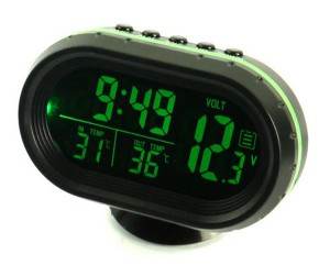

СообщениеДобавлено: Сб сен 10, 2016 7:24 pm
Сообщения: 358
Откуда: Красноярск
ALEX-72 Ну понятно, ну интересная тема :) Просто у меня почти 2 года стоит китайский вольтметр + термометр внутренний и наружный. Прогрев машину, я проезжаю сколько нибудь км и у меня он показывает от 12,5 - 12.7. Это в среднем. Показывает точно так же, как и мультиметр. Потребители только туманки и музыка. Всё. А тут пишут что 14 должно всегда.. Вот я и задумался.
1087276660_564[1].jpg [ 72.67 КБ | Просмотров: 39904 ]
