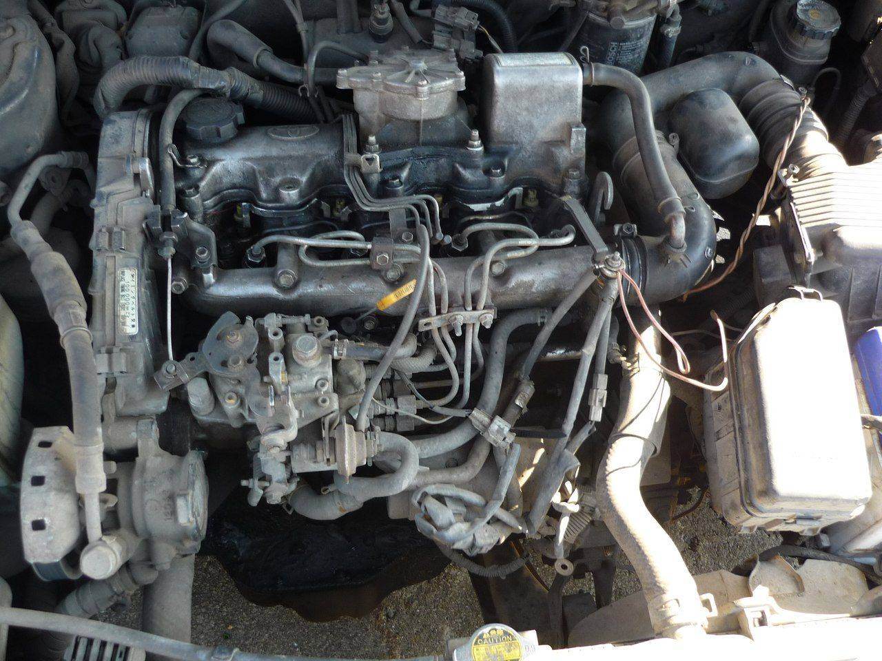

Benoy
Панорамный снимок двигателя сделай.

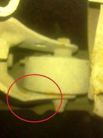

Benoy
У тебя нижнее крепление подушки к продольной балке погнуто. По этому такой и перекос.

pul752 писал(а):
Benoy
Комментарий к файлу: ты про это?

Benoy
Да. Снимай и правь все.

pul752 писал(а):
Benoy
Понял, :spasibo--:

СообщениеДобавлено: Вс апр 27, 2014 8:34 pm
Зарегистрирован: Пн июн 03, 2013 9:44 pm
Сообщения: 114
Откуда: Нижний Новгород/Арзамас
Двигатель: 2.0 D (73 Hp)
pul752 писал(а):
Benoy
eWBpPSEr14c.jpg [ 242.56 КБ | Просмотров: 6465 ]
