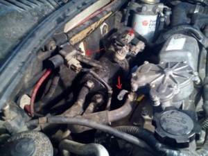

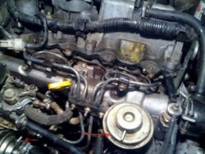

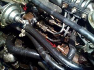

Книги нет не совсем понимаю. Насос у меня бубанит , читал вроде втулки износ. Первый раз вкл зажигание свеча накала прогрелась, потухла ещё раз повторяю и тогда старт нормальный. А вот на горячию это не помогает.Где плунжеры не знаю, будем искать.
IMG_20151019_151006.jpg [ 40.32 КБ | Просмотров: 15634 ]
IMG_20151019_150903.jpg [ 37.66 КБ | Просмотров: 15634 ]
IMG_20151019_150912.jpg [ 40.56 КБ | Просмотров: 15634 ]

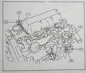

 Заголовок сообщения: Re: Не заводится
СообщениеДобавлено: Пн ноя 09, 2015 2:20 pm
Сообщения: 2504
Двигатель: 2C АКПП (3S АКПП)
kuzen
Да..., наследие хорошее.
Вот тебе схема. Что не понятно спрашивай. Я ещё фотки спрошу, как должно быть.
Комментарий к файлу: На крышку не обращай внимания.

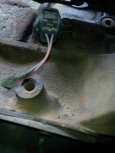

Спасибо. Там насоса нет только.
Не нашол концов этого датчика.

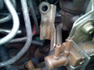

IMG_20151109_113931.jpg [ 26.17 КБ | Просмотров: 15597 ]
СообщениеДобавлено: Пн ноя 09, 2015 3:48 pm
Сообщения: 2504
Я же на фото написал, что крышка не имеет значения. Разводка такая же. От насоса тонкая трубка подсоединяется через тройник ко второму (правому) выходу клапана повышения оборотов (на перегородке). Кстати, ты её заглуши, иначе вакуум через неё уходить.
А про датчик не понял. Он где расположен? Картинку другую сделай.
СообщениеДобавлено: Пн ноя 09, 2015 4:48 pm
Зарегистрирован: Вс ноя 01, 2015 9:20 pm
Сообщения: 264
Откуда: Белгород
Машина: TAYOTA CARINA FF (CT190)
Двигатель:
под впускные коллектором. там их два это самый нижний перед потдоном
СообщениеДобавлено: Пн ноя 09, 2015 7:08 pm
Сообщения: 2504
Это датчик температуры для таймера свечей накала. Без него он не работает, поэтому продавец "советовал" два раза "включать". А концы надо найти, скоро зима. :) Сейчас пойду гляну.
Олег.

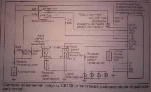

СообщениеДобавлено: Пн ноя 09, 2015 10:12 pm
Сообщения: 2504

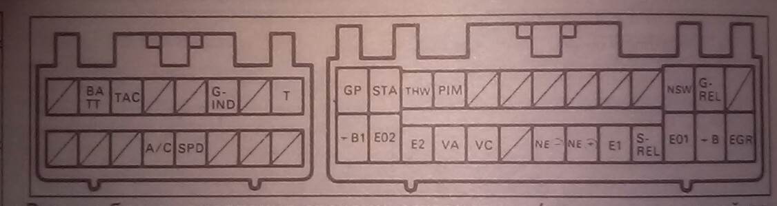

Вот тебе схема, чтобы было представление о "беде". Разъём со стороны проводов.
На втором фото большой разъём. Третья пара контактов: THW-E2. Она тебе нужна.
20151109_210843-1.jpg [ 107.85 КБ | Просмотров: 15532 ]
20151109_210717-1.jpg [ 64.88 КБ | Просмотров: 15532 ]

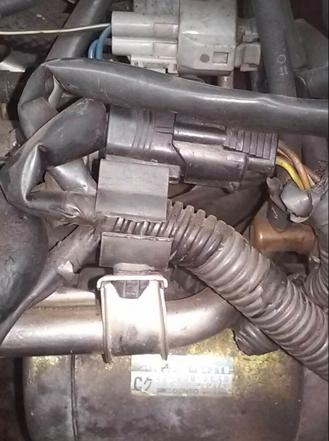

Про концы от датчика. Их надо искать в чёрном разъёме, как на фото. Там четыре провода:
1. Коричневый-масса, крепится к держателю трубок форсунок.
2. Желтый-от датчика указателя тем-ры(стоит в ГБЦ).
3, 4. Ну и твои искомые
Есть одна странность. Он у тебя слишком низко расположен. У меня стоит выше, ближе к ГБЦ.
