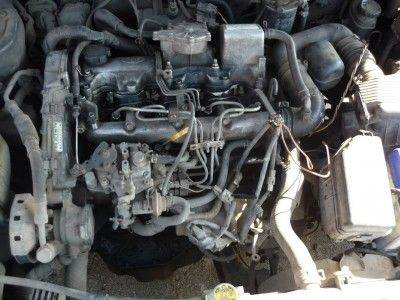

Benoy
Панорамный снимок двигателя сделай.
Олег.

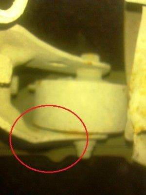

Benoy
У тебя нижнее крепление подушки к продольной балке погнуто. По этому такой и перекос.
Олег.

pul752 писал(а):
Benoy
Комментарий к файлу: ты про это?

Benoy
Да. Снимай и правь все.
Олег.

pul752 писал(а):
Benoy
eWBpPSEr14c.jpg [ 242.56 КБ | Просмотров: 6565 ]
