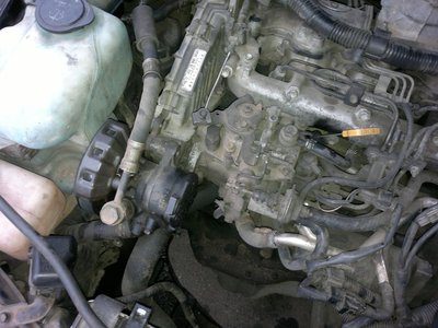

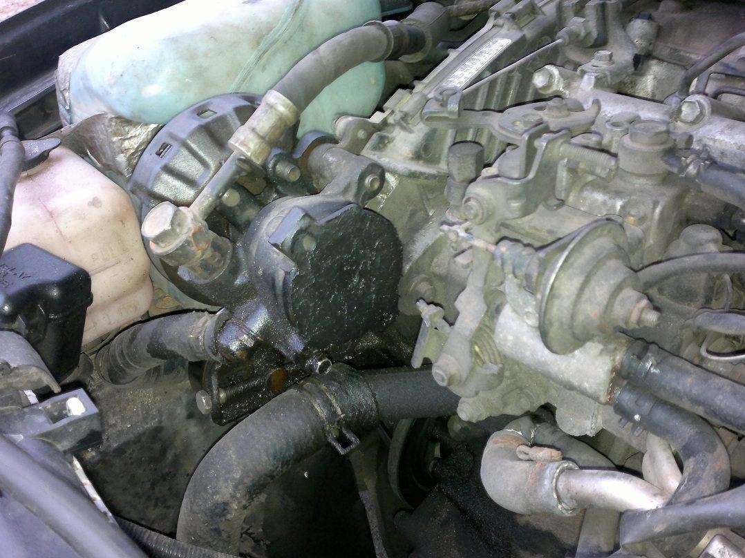

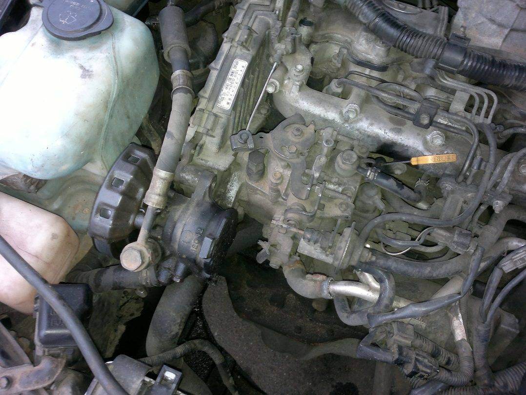

ребят, у меня Carina е, 2С,1994 года, седан, но это не важно, важно только тип двигла, нужно узнать срочно..
что это такое,имею ввиду то, что темное на фото все в масле... ???:::и что из этого может течь, там все в масле...

Это насос ГУР. И видимо он болеет. Он в масле? на фото плохо видно. Или ты спрашиваешь про масло вокруг щупа?

масло вокруг щупа, это просто неаакуратно доставал, вымазал, там все нормально..
именно ,как уже выяснилось, насос ГУР в масле, тоесть там герметик мягкий уже, да и вообще на левой стенке если смотреть лицом к копоту, и на левой защите двигла все в масле каком-то, вроде уровень масло нормальный, за 10 тысяч подлили 700 грамм примерно..думаю что для авто которому уже 17 год идет - это не много, а масло гура, после опускания рулевой рейки (для замены очень плохой задней подушки), начало уходить ну буквально за 1,5 месяца я подили грамм 5- 70 максимум. подтеков нигде нету..видимо оно где-то в районе насоса уходит...???
что с этим насосос делать... лечить? как ? на сто?? или искать бу ??или брать новый???просто вроде пока он меня не беспокоит...
просто он очень подозрительно выглядит для меня...
+ на фото видно что под ним болт длинный весь в масле...
там вообще все как-то замаслено...!!
видно и на защите масло по фото...
кстати, при завадке нахолодную - обороты 850 - 950 ..это нормально ???и не поднимаются...

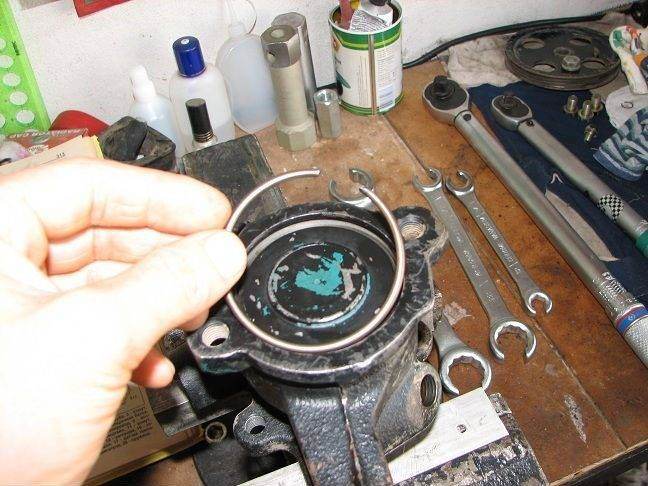

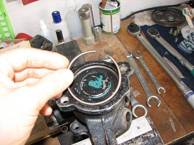

Для начала "взять себя в руки" 1. Насос ГУР устроен таким образом что он либо работает, либо вообще не качает...
2. Замасленна у тебя вся защита и регулировочный болт и все остальное - именно из-за подтекания масла с задней крышки насоса ГУР (у тебя там кстати все обильно намазано герметиком как я посмотрю).
Я когда покупал себе машину пересмотрел немеряно карин с движками 2с, 2ст и в 70% задняя крышка насоса гур у них была в масле... так что не переживай.
73.JPG [ 88.4 КБ | Просмотров: 6662 ]
3. В насосе есть задняя крышка которая прижимается стопорным кольцом, всего-то надо Аккуратно снять стопорное кольцо и крышку (подождать пока стечет лишаковое масло), почистить и обезжирить посадочное место крышки, нанести тонкий слой авто герметика (желательно "фирменного", ("ABRO"-говно)) на крышку по кругу, не сушить! а сразу аккуратно приклеить и установить на место стопорное кольцо. Заводить можно только через 5-6часов...
я у себя делал так, помогло.

получается нужно его снять, потом снять заднюю крышку, ту которая у меня в герметике,потом обезжирить, очистить, нанести герметик на саму крышку которую снял, потом установить стопорное кольцо,а затем приклеить крышку, ждать 5-6 часов и надеяться что сопливить перестанет...
просто ещё интересно что у меня жидкость гура красная, а насос весь в каком-то масле более похожем на машинное.!

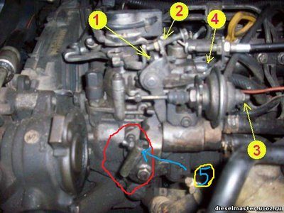

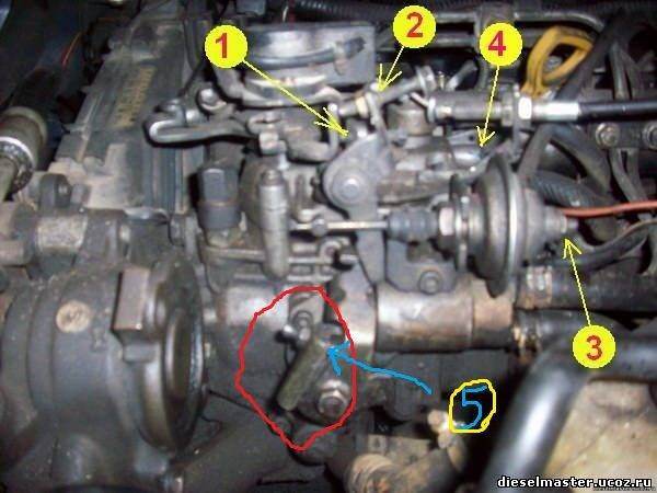

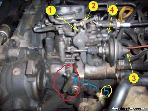

Вообщем попробовал как посоветовали.. на холодную закрутил болт на 1100 и по мере прогрева обороты у меня стали только возрастать почти до 1500 , а не уменьшаться!! что тогда в этом случае??? я посмотрел подёргал , по нажимал.. и немного повыкрутил болт №5 ( см. на рисунке я его нарисовал), странно, почему то его никто не отметил.. в результате обороты упали до 1000.. чля чего он нужен тогда.. и как регулировать в моём случае??
Добавлено спустя 3 минуты 7 секунд:
вот фото
настройка хх.jpg [ 78.75 КБ | Просмотров: 6593 ]
езжу с июня 2010 года Carina E 93г. дизель 2С 2.0 77 л\с седан. МКПП. по ВИНу JT - Бельгийка.

BadBoy Все правильно, по мере прогрева двигателя обороты должны увеличиваться (поршня и цилиндры нагреваются-постепенно увеличивается температура сгорания топлива- в следствии чего и растут обороты), Реально в мороз при запуске двигателя у меня обороты 700-750, и постепенно в течении 2 минут растут до 1100, еще примерно минуту держит, и затем постепенно сбрасывает до 800.
Болт №2 регулирует именно кол-во подаваемого топлива воздействуя на рычажок "газа" (но только при прогреве)
Болт №5 нужен для регулировки угла опережения впрыска, то есть: на холодную рычаг устанавливает более ранний угол опережения впрыска до момента прогрева двигателя.
Поподробней на эту тему лучше посмотреть здесь http://www.carina-e.ru/viewtopic.php?t=8955 http://www.toyota-ace.ru/tnvd1.htm
маленькая поправка: для регилировки опережения впрыска автоматом прогрева. На обороты сильно не влияет, но если угол неправильно выставлен то двиг при прогреве будет или молотить от раннего впрыска или дымить белым и троить от позднего. По мануалу можно выставить точно, а на практике выставляется на слух. Там есть еще один болт в корпусе насоса, под шестигранник. Им дополнительно ход плунжера при прогреве меняется.
Имел место быть случай заедания этого рычага. Двигатель прогревался а угол на место не возвращался. Двиг постоянно молотил. На холостых, в движении, накатом. Стук пропадал только при разгоне.
