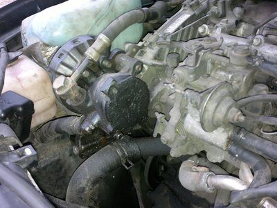

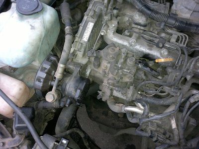

ребят, у меня Carina е, 2С,1994 года, седан, но это не важно, важно только тип двигла, нужно узнать срочно.. что это такое,имею ввиду то, что темное на фото все в масле... ???:::и что из этого может течь, там все в масле...

Renavatie писал(а): что из этого может течь, там все в масле... Спокойно! Если масло течет - значит оно там есть, это уже хорошо Фоты давай нормальные

Это насос ГУР. И видимо он болеет. Он в масле? на фото плохо видно. Или ты спрашиваешь про масло вокруг щупа?

масло вокруг щупа, это просто неаакуратно доставал, вымазал, там все нормально.. именно ,как уже выяснилось, насос ГУР в масле, тоесть там герметик мягкий уже, да и вообще на левой стенке если смотреть лицом к копоту, и на левой защите двигла все в масле каком-то, вроде уровень масло нормальный, за 10 тысяч подлили 700 грамм примерно..думаю что для авто которому уже 17 год идет - это не много, а масло гура, после опускания рулевой рейки (для замены очень плохой задней подушки), начало уходить ну буквально за 1,5 месяца я подили грамм 5- 70 максимум. подтеков нигде нету..видимо оно где-то в районе насоса уходит...???
что с этим насосос делать... лечить? как ? на сто?? или искать бу ??или брать новый???просто вроде пока он меня не беспокоит... просто он очень подозрительно выглядит для меня...
+ на фото видно что под ним болт длинный весь в масле... там вообще все как-то замаслено...!! видно и на защите масло по фото... кстати, при завадке нахолодную - обороты 850 - 950 ..это нормально ???и не поднимаются...
и ещё, может не по теме..но подскажите хотя бы по русскому аналогу exist.ru какой номер нужно покупать шруса...а то трещит чуть при полном вывороте и газе, на низких передачах (1 и 2).. очень буду признателен..АБС, же вроде нету на ней..? помогите, форумчане-братья..!

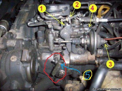

Renavatie писал(а): что с этим насосос делать... лечить? как ? на сто?? или искать бу ??или брать новый???просто вроде пока он меня не беспокоит... Для начала "взять себя в руки" 1. Насос ГУР устроен таким образом что он либо работает, либо вообще не качает... 2. Замасленна у тебя вся защита и регулировочный болт и все остальное - именно из-за подтекания масла с задней крышки насоса ГУР (у тебя там кстати все обильно намазано герметиком как я посмотрю). Я когда покупал себе машину пересмотрел немеряно карин с движками 2с, 2ст и в 70% задняя крышка насоса гур у них была в масле... так что не переживай. Вложение:
73.JPG [ 88.4 КБ | Просмотров: 6672 ]
3. В насосе есть задняя крышка которая прижимается стопорным кольцом, всего-то надо Аккуратно снять стопорное кольцо и крышку (подождать пока стечет лишаковое масло), почистить и обезжирить посадочное место крышки, нанести тонкий слой авто герметика (желательно "фирменного", ("ABRO"-говно)) на крышку по кругу, не сушить! а сразу аккуратно приклеить и установить на место стопорное кольцо. Заводить можно только через 5-6часов... я у себя делал так, помогло. Добавлено спустя 11 минут 17 секунд:Обороты та холодную 850-900 это мало, должны быть 1000-1100, у тебя видимо не настроен или не исправен автомат прогрева на ТНВД. вот похожие темы просмотри: viewtopic.php?f=28&t=5446 viewtopic.php?f=28&t=9250

спасибо большое!!!!немного недопонял, по вашему фото, получается нужно его снять, потом снять заднюю крышку, ту которая у меня в герметике,потом обезжирить, очистить, нанести герметик на саму крышку которую снял, потом установить стопорное кольцо,а затем приклеить крышку, ждать 5-6 часов и надеяться что сопливить перестанет... просто ещё интересно что у меня жидкость гура красная, а насос весь в каком-то масле более похожем на машинное.!
по поводу автомата прогрева - поеду после выходных на сервис, может что скажут обстоятельно.

Снимать вовсе не обязательно, можно все сделать и так, только что-то ты с последовательностью напутал.... и герметик наносить на крышку с внутренней стороны естесно.

andrew3232 напиши пожалуйста последовательность действий полную!!!!очень буду признателен, по пунктам!!
а по поводу на холодную - а нельзя ли просто подрегулировать болтом регулировки оборотов прогрева двигателя???автомат же бешеных денег стоит...?!

Автомат у тебя присутствует. Та регулировочный болт есть. Заводишь холодную, окручиваешь контрагайку и закуручиваешь болт потихоньку, поглядывая на тахоматр. Выставляешь нужные обороты, потом опять фиксируешь контрагайкой. Есть один момент: При прогреве обороты должны постепенно выйти на 800-850, а рычаг опереться в болт регулировки хх и на пару миллиметров не доходить до регулировочного оборотов прогрева. У меня сейчас не так. После ремонта насоса не могу к этой норме подвести. Если хх 800, то прогревочные еле до 1000 дотягивают. Если прогревочные выставляю, то хх повышенные на прогретой. Вчера одну фишку заметил, что положение рычага вроде еще в одном месте регулируется, там даже метки есть. Вот если его в сервисе разбирали, то могли неправильно поставить?

спасибо, за подробное объяснение!!!!!погоню к человеку с вашими инструкциями в помощь, надеюсь отрегулирует все!!!! сервисам не доверяю!!!!!!!!спасибо за помощь!!! в принципе я машину такую уже взял!))поэтому не знаю где там сбили мне все эти болты...!!

Вообщем попробовал как посоветовали.. на холодную закрутил болт на 1100 и по мере прогрева обороты у меня стали только возрастать почти до 1500 , а не уменьшаться!! что тогда в этом случае??? я посмотрел подёргал , по нажимал.. и немного повыкрутил болт №5 ( см. на рисунке я его нарисовал), странно, почему то его никто не отметил.. в результате обороты упали до 1000.. чля чего он нужен тогда.. и как регулировать в моём случае??

BadBoy Все правильно, по мере прогрева двигателя обороты должны увеличиваться (поршня и цилиндры нагреваются-постепенно увеличивается температура сгорания топлива- в следствии чего и растут обороты), Реально в мороз при запуске двигателя у меня обороты 700-750, и постепенно в течении 2 минут растут до 1100, еще примерно минуту держит, и затем постепенно сбрасывает до 800. Болт №2 регулирует именно кол-во подаваемого топлива воздействуя на рычажок "газа" (но только при прогреве) Болт №5 нужен для регулировки угла опережения впрыска, то есть: на холодную рычаг устанавливает более ранний угол опережения впрыска до момента прогрева двигателя. Поподробней на эту тему лучше посмотреть здесь http://www.carina-e.ru/viewtopic.php?t=8955 http://www.toyota-ace.ru/tnvd1.htm

andrew3232 писал(а): Болт №5 нужен для регулировки угла опережения впрыска, то есть: на холодную рычаг устанавливает более ранний угол опережения впрыска до момента прогрева двигателя. маленькая поправка: для регилировки опережения впрыска автоматом прогрева. На обороты сильно не влияет, но если угол неправильно выставлен то двиг при прогреве будет или молотить от раннего впрыска или дымить белым и троить от позднего. По мануалу можно выставить точно, а на практике выставляется на слух. Там есть еще один болт в корпусе насоса, под шестигранник. Им дополнительно ход плунжера при прогреве меняется. Имел место быть случай заедания этого рычага. Двигатель прогревался а угол на место не возвращался. Двиг постоянно молотил. На холостых, в движении, накатом. Стук пропадал только при разгоне.
