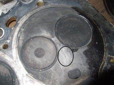

Вообще,трещины ГБЦ - это болезнь всех дизелей. Обычно с небольшими трещинами они еще долго работают нормально, но когда такая трещина раскрывается в рубашку охлаждения, то остается только заменить головку (скорее всего, твой случай). Насчет разного рода ремонта таких головок - не верь в такую возможность. Все это ерунда и не выдерживает первой маломальской нагрузки. Разборка тебе в помощь! Но лучше все-таки убедиться, что виновата она - опрессовать, поскольку в принципе небольшие трещины в ГБЦ на дизелях допускаются. Осмотри внимательно привалочные плоскости блока цилиндров и головки на предмет попадания антифриза в цилиндры и прорыва газов в систему охлаждения. По прокладке не подскажу, но, для начала, можно поискать номер на старой. Кстати, а меняли ли они ее при предыдущем снятии головы? Возможно, что и нет! Надеюсь, помог.

Да уж, насчет головки - сочувствую, а ремешок ГРМ нельзя так сильно перегибать, допустимый радиус сантиметра 2, тем более дизель - отношение к ремню оч ласковое должно быть :?

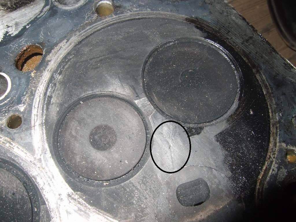

это дифект съёмки или так и есть?

atl Дефект съёмки. Загрузил другую фотку.
SaiD Спасибо за совет. Ремешок накинул на шкив распредвала и подвесил.
Александр74 Варить не буду. На сервисе где буду проверять сказали тоже самое, нет смысла. На следующей неделе сделаю диагностику.

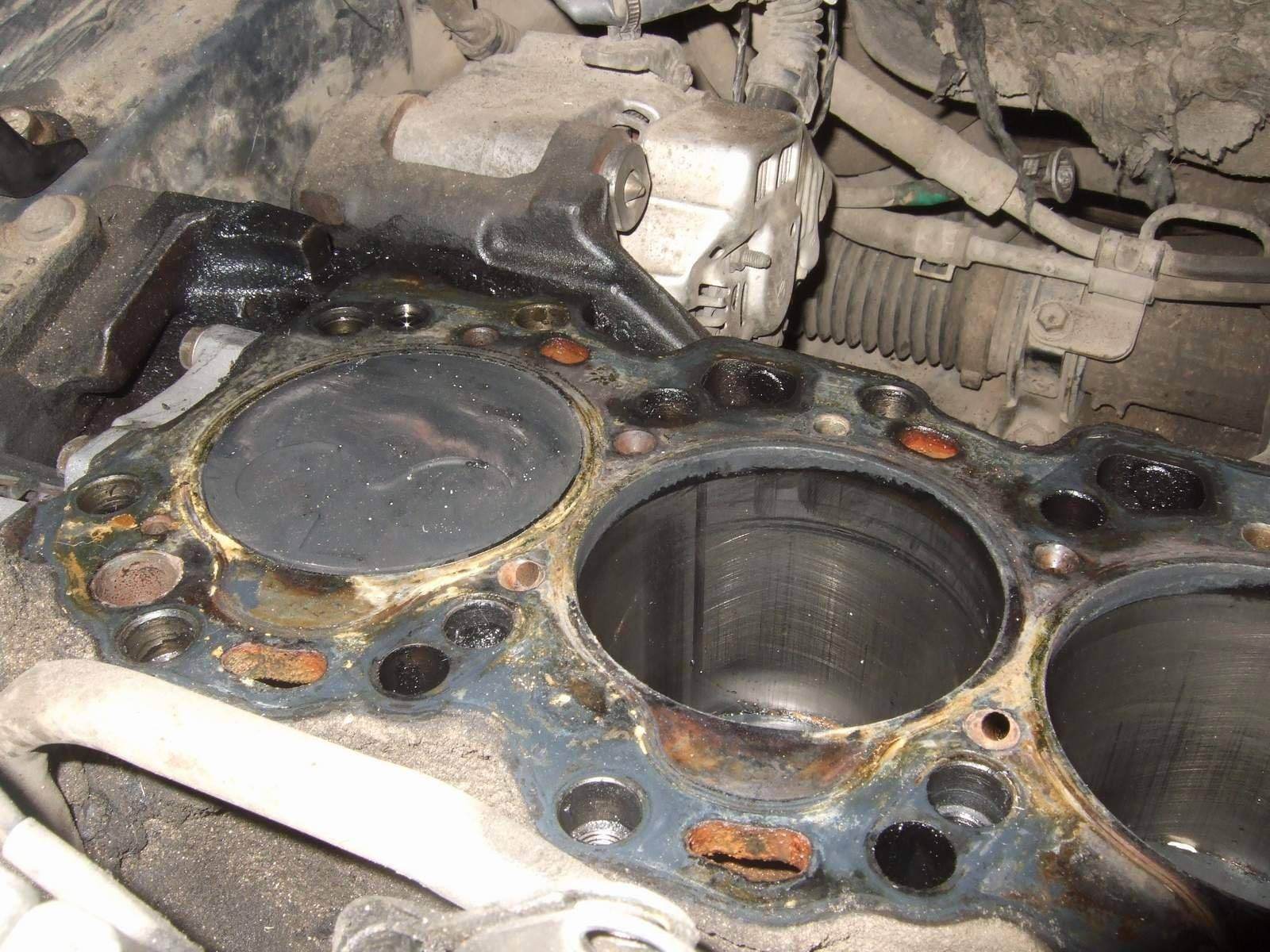

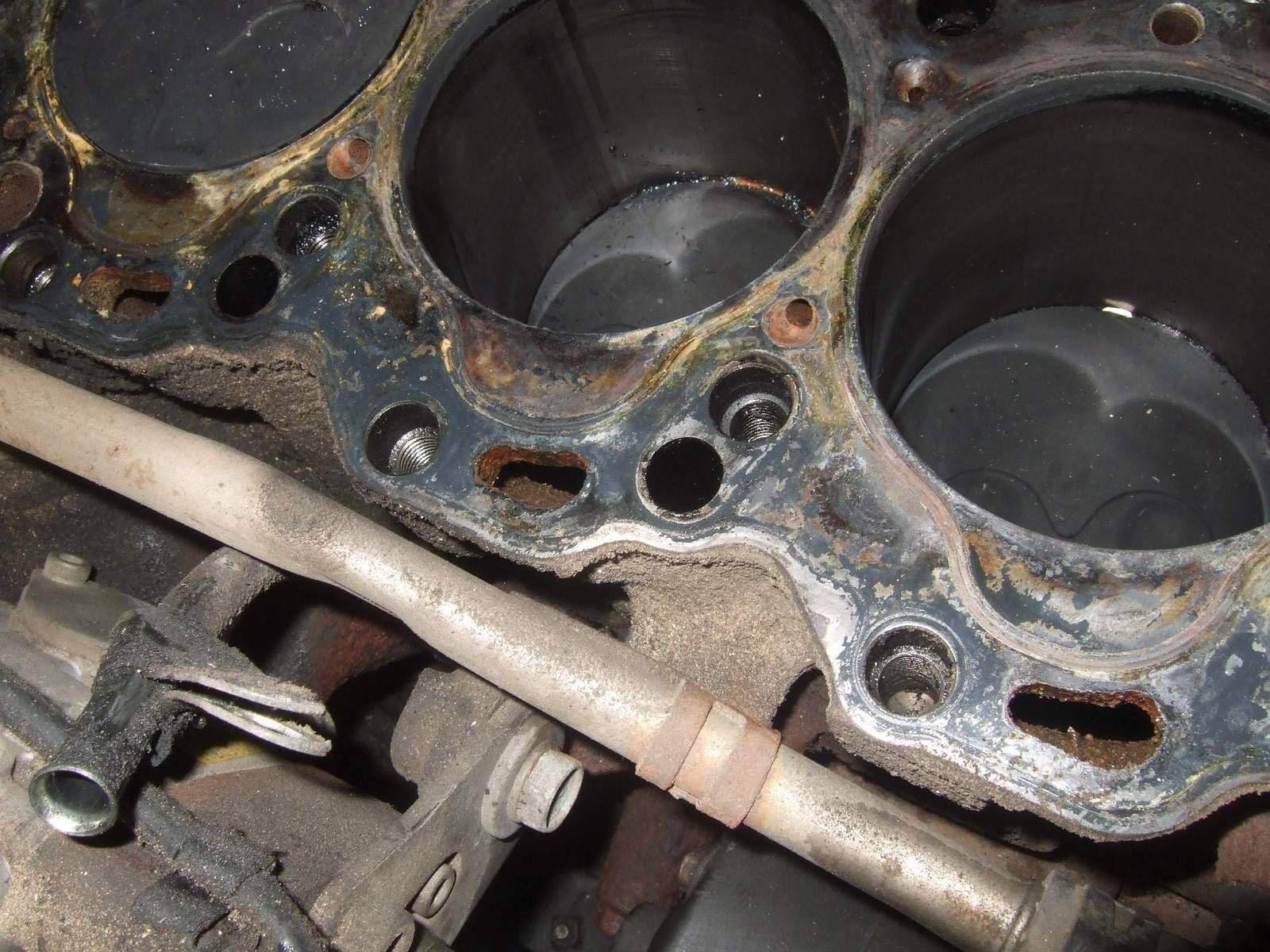

Надеюсь всё таки что это не голова. Не нравится привалочная блока цилиндров. Уж больно неаккуратная.

Трудно конечно по фото судить, но криминального не заметно вроде ничего - почистить - промерить на плоскостность, и все

Трещина в первом цилиндре дошла до рубашки охлаждения. :( Ищу ГБЦ. Ценник немелкий у нас на них. 600 у.е. и выше.
