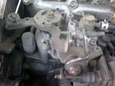

А что это за штука, если не секрет?

Lebedev_E писал(а): А что это за штука, если не секрет?
не секрет
датчик положения педали газа-для работы EGR и АКПП. [u][b]
туда лучше нелазить[/b][/u]
_________________ тойота спринтер се 100 японка 1993 двигатель 2C цвет сине голубой
