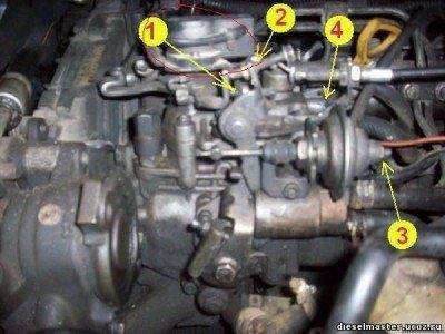

1_винт количества оборотов холостого хода.
2_винт количества оборотов прогрева холодного двигателя.
3_винт количества оборотов при включенном кондиционере.
4_винт количества цикловой топливоподачи (под колпачком).
тойота спринтер се 100 японка 1993 двигатель 2C цвет сине голубой

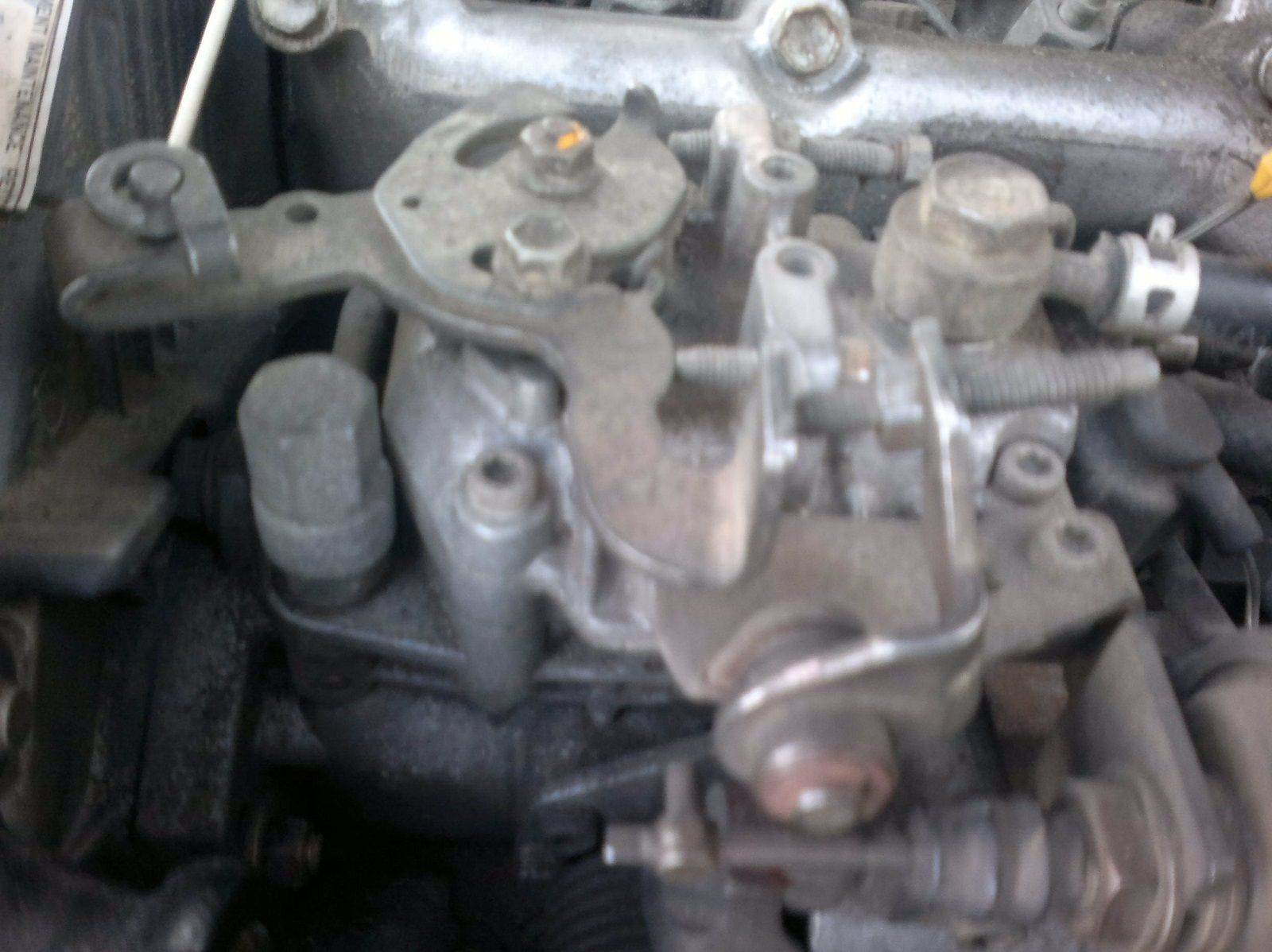

У меня наоборот как завел обороты 700 когда проехался поднимается до 1000... Раньше такого небыло. Что делать???
СообщениеДобавлено: Пн фев 18, 2013 9:20 pm
Сообщения: 2906
Откуда: город_32
Машина: Car-E->M6-GH wagon
фотографию насоса на холодную в студию! Будем снимать порчу по фотке :)
