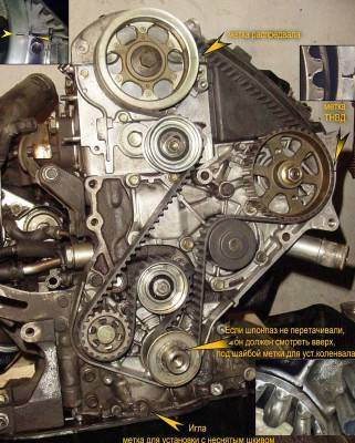

Где на ТНВД метка? Может кто нибудь отправить фото, уже и не знаю куда копать... Всё стоит вроде по меткам, ТНВД живое, компресия норм, а двигателю по***й - не заводиться и даже не пытается

Alter Ego лови фотку...

Спс Андрей! Всё выставил по меткам, как на фото. только это не помогло((( Ничего уже не понимаю. Добавлено спустя 2 минуты 14 секунд:ТНВД живое, работает идеально(

denis i писал(а): пришлось открутить тнвд В смысле вообще открутить, все шланги и топливные магистрали? Причем тут не совпадают метки и упирается рычажок? Это в принципе разные вещи, 1 с другой не связанные. Как должны располагаться метки, на этой стр есть фото, надо пролистать ее вверх. Если ТНВД не отсоединялся от топливных магистралей, то для начала надо выставить все зубчатые шкивы по меткам, установить ремень ГРМ, закрыть переднюю крышку ремня ГРМ, потом разбираться со всем остальным. Фото прояснят ситуацию.
