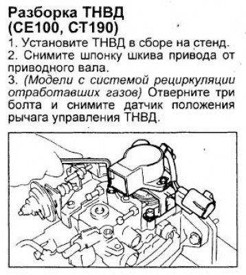

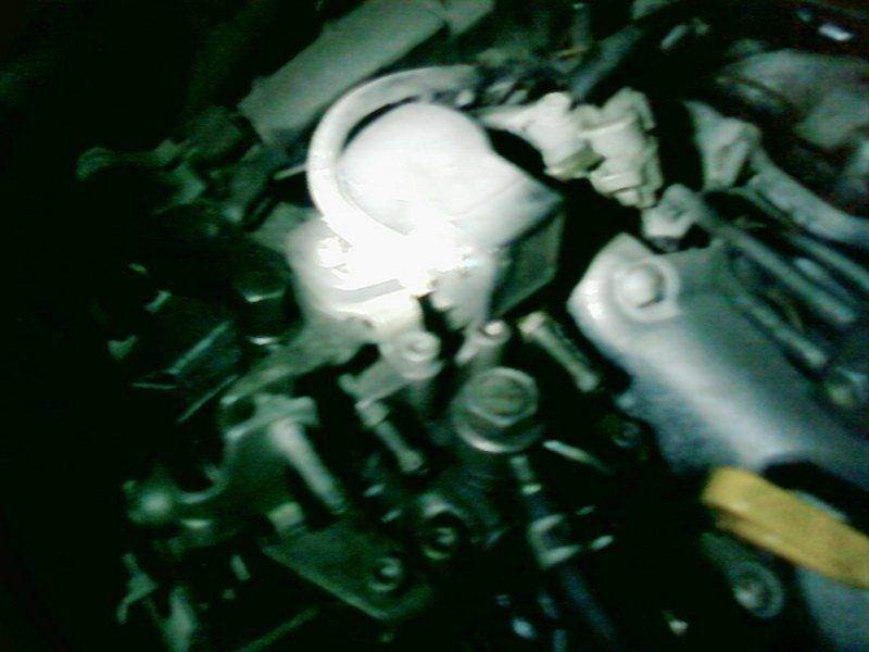

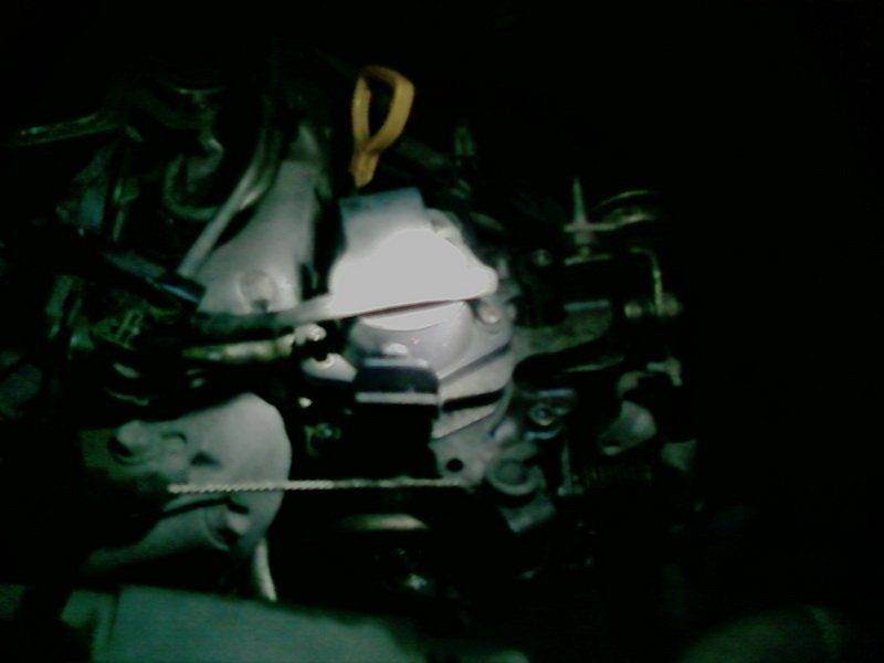

Вот, например на фото. Стоит на ТНВД пластмассовая штуковина с ушками и рисками на ушках, видимо регулируется. К ней еще провода подходят. В книге описалова не нашел.
ну как же, вот оно ...
датчик.jpg [ 61.59 КБ | Просмотров: 23264 ]

Датчик положения рычага управления ТНВД :o
А как он связан с системой рециркуляции? И что он вообще делает?

l_denis
Надо думать отслеживает перемещение рычага управления. Ставились только на японки, у меня такого чуда вообще нет. В букваре, в разделе "Топливная система" есть схема его установки и проверки под напряжением.
Ну это из названия понятно. :D
Надыбал тут один сайт http://www.toyota-ace.ru/page11.htm
Курю статьи, немного по ТНВД прояснилось, мож чего и про датчик найду. Кстати у меня он может и не подключен. Провода оторваны от разъема и вроде скручены напрямки. Но это вроде.

Верно! был такой датчик. Действительно он отвечает за работу системы рециркуляции газов (Димон на 100% прав) отслеживает положение перемещения рычага газульки-передаёт на блок управления ЕГР.
Плюнь на него! отсоедени, попутно отсоедени на вакуумклапане управления ЕГР. Поставь металлическую прокладку между впускным коллектором и самим исполнительным клапаном ЕГР.
Сия приблуда стоит для [url]экологии[/url] и только вредит своими отработаными газами и сажей здоровью дизеля

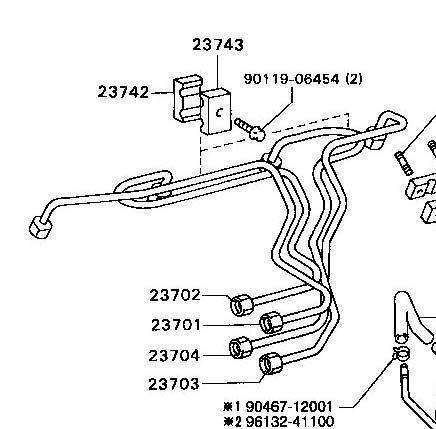

Решил таки снимать насос для замены прокладки впускного. При откручивании трубок, какие-нибудь кольца там меняются. На схеме вроде ничего нет.
трубки.jpg [ 55.98 КБ | Просмотров: 23264 ]

Да нет Димон- тупо снимай насос..там соски на трубках конические-прижимные, нет никаких колечек.ЭЭЭ совет- сразу же после снятия ты хотя бы изолентой оберни соски форсов и топливной, и упакуй сами трубки в феллофан на наличие пыли\грязи. Всякое бывает... а на личном опыте я таки один раз угробил одну форсунку из-за разгильдяйства :(
Всё таки смаь тонким слоем неброского цветом геретика новую железную прокладку под впускным- думаю не помешает :)

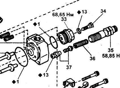

Эт чЁ такое? :(
То, что на картинке под номером 37?
нагнетатель.jpg [ 51.75 КБ | Просмотров: 23265 ]

СообщениеДобавлено: Сб мар 12, 2011 9:28 am
Сообщения: 1092
Откуда: ЗАПОРОЖЬЕ
да
