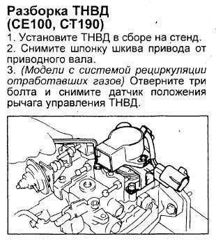

l_denis писал(а): Стоит на ТНВД пластмассовая штуковина с ушками и рисками на ушках, видимо регулируется. К ней еще провода подходят. В книге описалова не нашел.
ну как же, вот оно ...

Датчик положения рычага управления ТНВД
А как он связан с системой рециркуляции? И что он вообще делает?

l_denis
Надо думать отслеживает перемещение рычага управления. Ставились только на японки, у меня такого чуда вообще нет. В букваре, в разделе "Топливная система" есть схема его установки и проверки под напряжением.

Dimon_2C писал(а): отслеживает перемещение рычага управления
Ну это из названия понятно.
Надыбал тут один сайт http://www.toyota-ace.ru/page11.htm
Курю статьи, немного по ТНВД прояснилось, мож чего и про датчик найду. Кстати у меня он может и не подключен. Провода оторваны от разъема и вроде скручены напрямки. Но это вроде.
_________________ Toyota Carina УЛЫБКА, Белый Седан, 1994 г.в, дизель 2С, МКПП, ABS, Климат-контроль, пруль, JDM.

azatei
Добавлено: Ср янв 19, 2011 8:44 pm |
| Бригадир |
Зарегистрирован: Вс фев 15, 2009 8:28 pm Сообщения: 234 Откуда: Нижневартовск Репутация: 3 [ ? ]
Машина: ланцер 9
Год выпуска: 2007
Двигатель: 1,6
Верно! был такой датчик. Действительно он отвечает за работу системы рециркуляции газов (Димон на 100% прав) отслеживает положение перемещения рычага газульки-передаёт на блок управления ЕГР.
Плюнь на него! отсоедени, попутно отсоедени на вакуумклапане управления ЕГР. Поставь металлическую прокладку между впускным коллектором и самим исполнительным клапаном ЕГР.
Сия приблуда стоит для [url]экологии[/url] и только вредит своими отработаными газами и сажей здоровью дизеля
_________________ Была-CORONA CT190Y 94г. 2C DIESEL A\T DRIVERS SCHOOL VEHICLE JAPAN Был-Town Ace Noan 3СТЕ 2.2 л. 105л.с. CR-50 99г.4WD Turbo Intercooler Скатился до митсуПиси..
