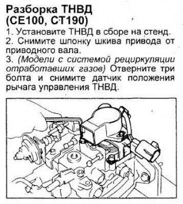

Есть у меня такая, прошлый хозяин презентовал. В ней хорошо расписано как чего снимать и ремонтировать. А мне хотелось бы узнать назначение некоторых узлов, в книге много чего не нахожу.

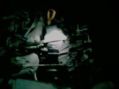

Вот, например на фото. Стоит на ТНВД пластмассовая штуковина с ушками и рисками на ушках, видимо регулируется. К ней еще провода подходят. В книге описалова не нашел.

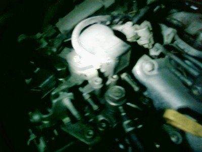

ну как же, вот оно ...
датчик.jpg [ 61.59 КБ | Просмотров: 23502 ]

Датчик положения рычага управления ТНВД :o
А как он связан с системой рециркуляции? И что он вообще делает?
СообщениеДобавлено: Вт янв 18, 2011 11:02 pm
Сообщения: 2906
Откуда: город_32
Машина: Car-E->M6-GH wagon
l_denis
Надо думать отслеживает перемещение рычага управления. Ставились только на японки, у меня такого чуда вообще нет. В букваре, в разделе "Топливная система" есть схема его установки и проверки под напряжением.

Надыбал тут один сайт http://www.toyota-ace.ru/page11.htm
Курю статьи, немного по ТНВД прояснилось, мож чего и про датчик найду. Кстати у меня он может и не подключен. Провода оторваны от разъема и вроде скручены напрямки. Но это вроде.

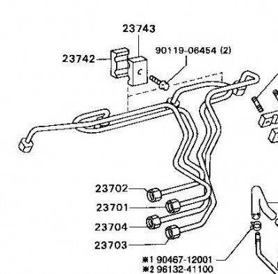

Решил таки снимать насос для замены прокладки впускного. При откручивании трубок, какие-нибудь кольца там меняются. На схеме вроде ничего нет.

Да нет Димон- тупо снимай насос..там соски на трубках конические-прижимные, нет никаких колечек.ЭЭЭ совет- сразу же после снятия ты хотя бы изолентой оберни соски форсов и топливной, и упакуй сами трубки в феллофан на наличие пыли\грязи. Всякое бывает... а на личном опыте я таки один раз угробил одну форсунку из-за разгильдяйства :(
Всё таки смаь тонким слоем неброского цветом геретика новую железную прокладку под впускным- думаю не помешает :)

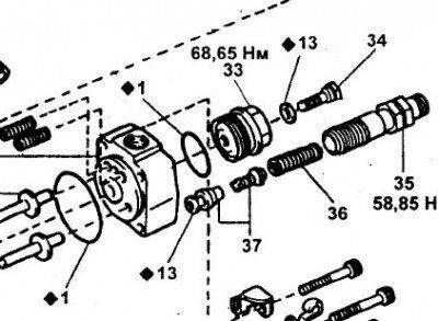

Дима -а не хочешь сразу же сменить попутно напорные клапана?
Так то они стоят недорого+ к ним колечки
Обещяю -машинка сразу другой станет, приемлимость сразу повысится, + лучше запуск, меньше косу

Эт чЁ такое? :(
То, что на картинке под номером 37?
нагнетатель.jpg [ 51.75 КБ | Просмотров: 23503 ]
