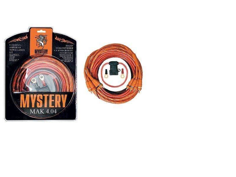

Ну и как Mouflon выше писал, все кабеля соединительные должны быть нормальными, и с нормальными разъемами. То, что на кабеле написано, что это линейный кабель, и он имеет подобие RCA разъемов, это ещё совсем не значит, что он таковым является. :D
Вот такой
mistery.jpg [ 80.7 КБ | Просмотров: 909 ]
