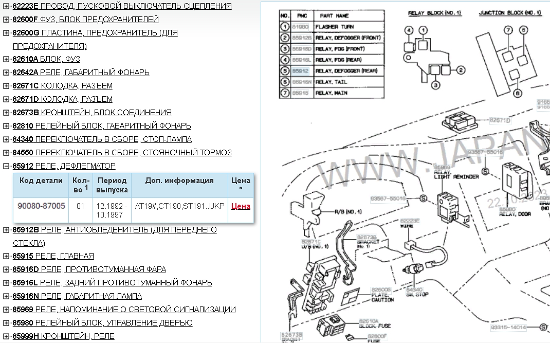

Всем привет. Обогрев заднего стекла давно не весь греет, а это полностью перестал . Хотел дувчик обогрева поставить на зиму , к штатному подключению(чинить и менять стекло не хочу, так как куплена хлопушка со стеклом, но менять буду в следующем году). Но вот подкинул мультиметр, а напруги то нет. Прозвонил стекло,а оно ещё звониться. Предохранитель нашел , обрыв провода от хлопушки до разъёма в салоне исключил( менял провод года два назад , но прозвонил всё равно) . Не могу по схеме найти где находится реле на обогрев, его надо исключить, да и как раз определю место для прозвонки салонного провода. Подскажите пожалуйста где искать. :?

Mogilov1820 писал(а):
даже щелчок реле слышно. Перещупал все реле около ноги водителя , так и не выкупил какое именно реле щелкает
Если реле щёлкает, то можно почувствовать положив на него палец.
На моей машине это реле находится за блоком реле №1в районе предохранителей 18-19.
https://www.japancats.ru/toyota/Parts.a ... 069&Title=Схема%204%20из%207
Реле № 5

Всем привет.Нашел заветное реле, в самом удобном месте, на одной площадке с реле поворотов. Реле перекинул со стеклоподьемников и чудо обогрев работает. А вот в стеклоподьемниках реле обогрева даже не щелкает и собственно стеклоподъёмники не работают, а в своём месте щелкало. Но до него ближе добираться :lol: вечером заеду куплю реле. Теперь другой вопрос: на этой площадке где реле поворотов и реле обогрева ,есть ещё два реле. Одно у меня стоит , а второго нет. Не подскажите что там должно стоять?
