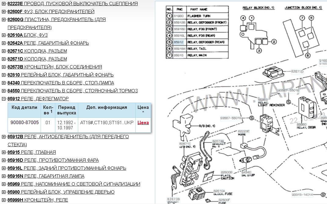

Mogilov1820 писал(а):
даже щелчок реле слышно. Перещупал все реле около ноги водителя , так и не выкупил какое именно реле щелкает
Если реле щёлкает, то можно почувствовать положив на него палец.
На моей машине это реле находится за блоком реле №1в районе предохранителей 18-19.
https://www.japancats.ru/toyota/Parts.a ... 069&Title=Схема%204%20из%207
Реле № 5
Скриншот 22-10-2023 092202.jpg [ 442.5 КБ | Просмотров: 4797 ]

Всем привет.Нашел заветное реле, в самом удобном месте, на одной площадке с реле поворотов. Реле перекинул со стеклоподьемников и чудо обогрев работает. А вот в стеклоподьемниках реле обогрева даже не щелкает и собственно стеклоподъёмники не работают, а в своём месте щелкало. Но до него ближе добираться :lol: вечером заеду куплю реле. Теперь другой вопрос: на этой площадке где реле поворотов и реле обогрева ,есть ещё два реле. Одно у меня стоит , а второго нет. Не подскажите что там должно стоять?
