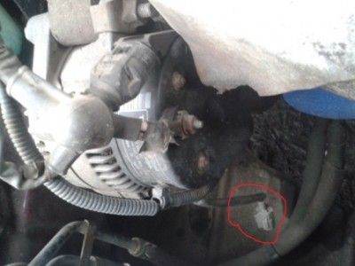

lukregion152
Как-то уже про это писалось - с этого и началась моя эпопея с геной, думал, не стоит поднимать старые проблемы :) Расчитывал на быстрое решение проблемы. А получилось как всегда...

Faranos писал(а):
а другой крайний пин это сигнал на лампочку,
Faranos, а ты обратил внимание, что на лампочку цепь идет через диоды? Лампы m,n. Может быть что-то на приборке не контачит?
 Заголовок сообщения: Re: Генератор. (Объединенная тема)
СообщениеДобавлено: Вс фев 09, 2014 9:13 am
Про диоды знаю, это своего рода развязка, чтоб питание с гены через лампочку не шло на другие цепи.

Нашел я в чем проблема была. Оказывается, как и писал Faranos, проводок от фишки на контрольные лампы был оборван у осования фишки, под резиновых кожухом. Попробовал скрутить его и проверить, проблема исчезла! И хорошо что я решил поглядять туда еще до снятия гены :) Сейчас поеду запаивать все это дело.
Большое спасибо всем, кто откликнулся и помог советом. Теперь не только знаю что за что отвечает, но и буду ездить с новеньким, полностью исправных генератором!

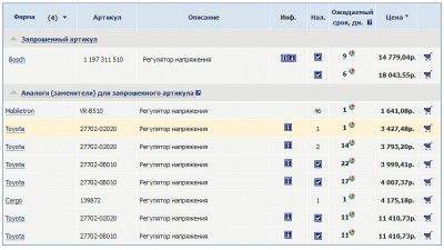

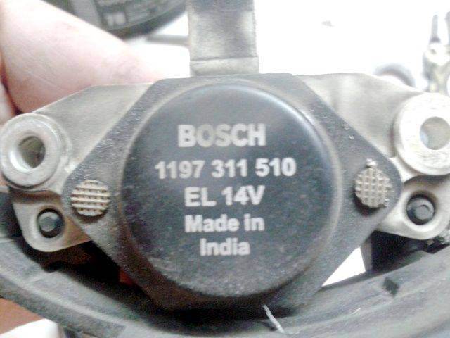

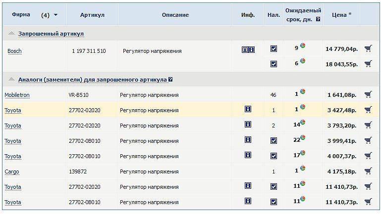

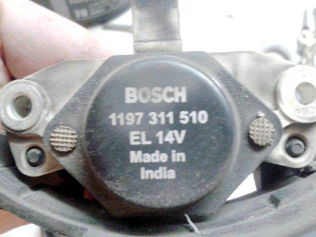

Я что-то заблудился совсем. Хочу в экзисте заказать на генератор щётки и диодный мост. Может быть и подшипники, хотя ничего не гудит, может они и нормальные. Хотел узнать, диодный мост и реле-регулятор это одно и тоже ? "Таблетка" - это же реле-регулятор ? Только думаю, что на моих генераторах ( у меня их 3, 2 Денсо и один Бош) номеров я не увижу, от старости могли номера протереться. Как тогда заказывать в экзисте ?
Я на драйве2
СообщениеДобавлено: Пн фев 10, 2014 1:04 pm
по моему это номер реле регулятора в сборе с щетками...
Фото регулятора напряжения выше уже показали. А вот так, или примерно так выглядит диодный мост. В народе его ещё подковой называют.
Мост и регулятор - разные детали на всех генераторах. Лучше не менять ни то, ни другое - если оригинальные детали живые - они опять-же всяко надежнее тех, что продаются в магазинах, в т.ч. и под видом оригинала. А щетки меняются с помощью обычного паяльника. Можно купить импортные, можно выпилить из щеток от жигулевских генераторов. Они стОят что-то около 5-и рублей за щетку. Хотя на Денсо - щетки отдельный независимый узел, который стОит чо-та в районе 100 рублеф, т.е. в отличие от БОШа их можно поменять без помощи паяльника..

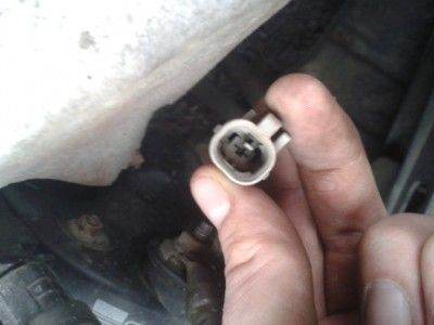

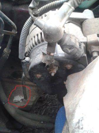

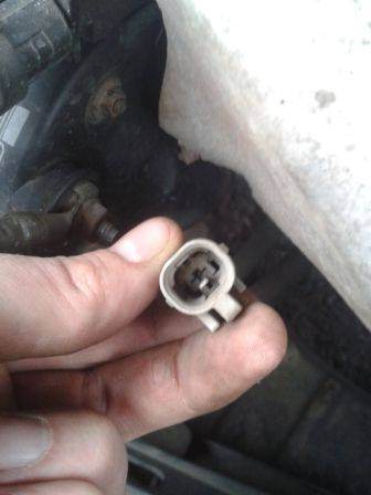

подскажите что это за провод? он почему-то не подключен никуда....
СообщениеДобавлено: Пн мар 03, 2014 12:42 am
Сообщения: 2765
Репутация: 124 [ ? ]
Двигатель: 7A-FE lb
хм. На датчик давления масла похоже...

Зарегистрирован: Сб июл 30, 2011 6:31 pm
Сообщения: 40
на панели приборов лампочка давления масла горит при зажигании, потом гаснет как и положено
СообщениеДобавлено: Пн мар 03, 2014 5:03 am
Это для компрессора кондиционера, тебя его нет...
