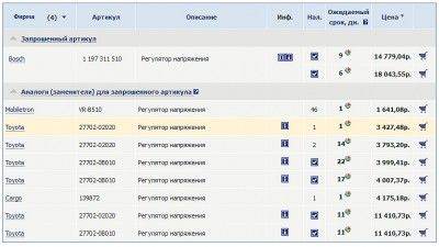

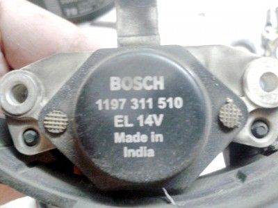

Kentavr
Добавлено: Пн фев 10, 2014 1:04 pm |
| Kentavr форума |
Зарегистрирован: Вт май 06, 2008 9:33 pm Сообщения: 6132 Откуда: Москва, ЗАО, Раменки - Мытищи, МО Репутация: 245 [ ? ]
по моему это номер реле регулятора в сборе с щетками...
