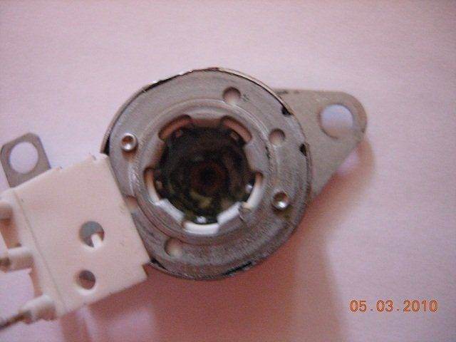

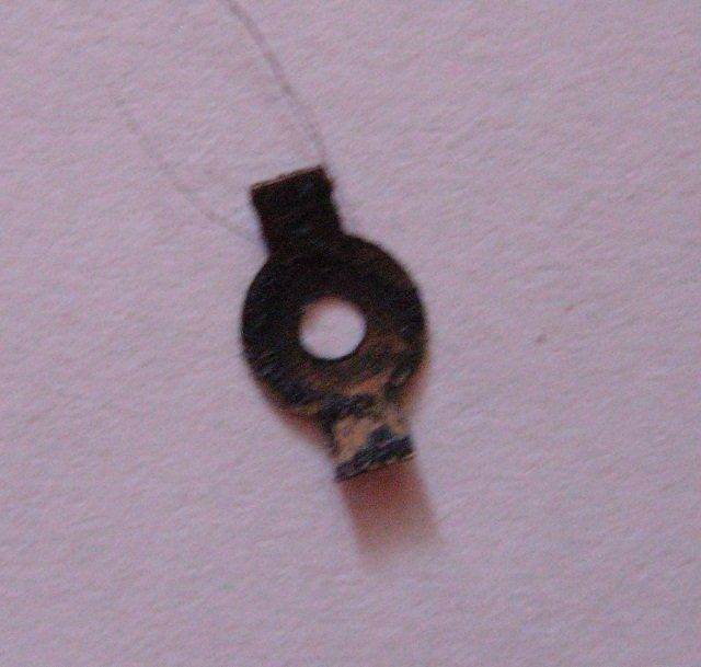

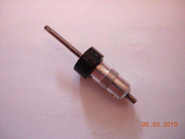

СообщениеДобавлено: Пт мар 05, 2010 7:06 pm
Сообщения: 347
Откуда: Северная Пальмира
разобрал, у меня магниты были на месте, приложив небольшое усилие оба оторвались сейчас клеятся, внутри было много грязной смазки. о результате отпишусь.
и вопрос, штучка которая на 1й фтографии усиками должна стоять ОТ магнита?
кстати если кто не может разобраться как стояли магниты все просто на сторонах которые во внутрь (друг к другу у магнитов) есть выступление, на сторонах которые к корпусу таких нет (как вариант сточились)
DSCN4199.JPG [ 63.16 КБ | Просмотров: 13752 ]
DSCN4200.JPG [ 83.27 КБ | Просмотров: 13750 ]
DSCN4201.JPG [ 111.02 КБ | Просмотров: 13752 ]

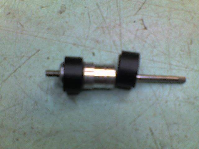

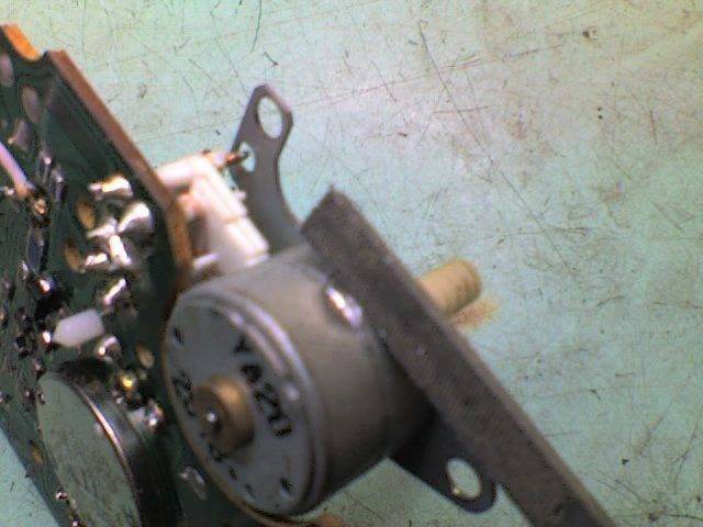

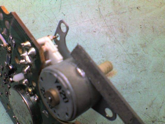

sedoy2000 писал(а):
Попытка реанимировать спидометры с неисправными одометрами успешно провалилась Crying or Very sad .
Было в наличии два неисправных спидометра: Т18 (мой старый) и Т16 (спасибо MAKC_66rus). Электрические замеры не выявили никаких отклонений. Все импульсы были в норме и поступали куда надо, обмотки электродвигателя тоже показывали нормальное сопротивление. Решил разобрать моторчик, терять то уже было нечего. Надджабил треугольным надфилем места точечной сварки, подковырнул острым ножом и снял крышку. Вытащил вал и увидел, что один из кольцевых магнитов свободно болтается. Пригляделся и увидел на нём трещину. Разобрал двигатель второго спидометра и там один из магнитов слетел с клея и свободно крутится на валу, но этот был целый не треснутый. Решил я его приклеить к валу суперклеем, но передержал немного и когда насаживал магнит, он у меня застрял на пол пути, клей успел застыть. Попытался его снять обратно и.... тоже сломал. Embarassed
У многих форумчан были проблемы с одометрами - попробуте кто-нибудь восстановить... нужно то всего заклеить магниты на вал. Наверняка причина у всех одна и та же. Только постарайтесь не перевернуть случайно магнит.
Почитал я ваши ремонты парни и решился отремонтировать свой недавно вставший одометр . Посмотрел фотки ..снял спидометр ...начал раскручивать ...один винтик не очень удобно там выкручивать ...плата чуть мешает ...но с ним я все таки справился ...но вот снять эту плату не удалось ....стрелка мешает ...пытался ее снять ...не поддалась ...не стал снимать собрал все обратно ....и о чуда ...теперь и спидометр умер ...стрелка лежит мертво .... В итоге нужен новый спидометр (б.у.) . У кого там на разборах живые спидометры Т18 по 100 рублей стоят можете прикупить и выслать ? буду при очень благодарен .
У нас только приборки целиком в сборе по 3000 .
Продана Carina E ,4AFE LB 1.6 МКПП ,седан 1993г по ПТС 2000 куб 78 ЛС :)
