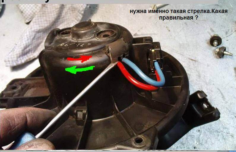

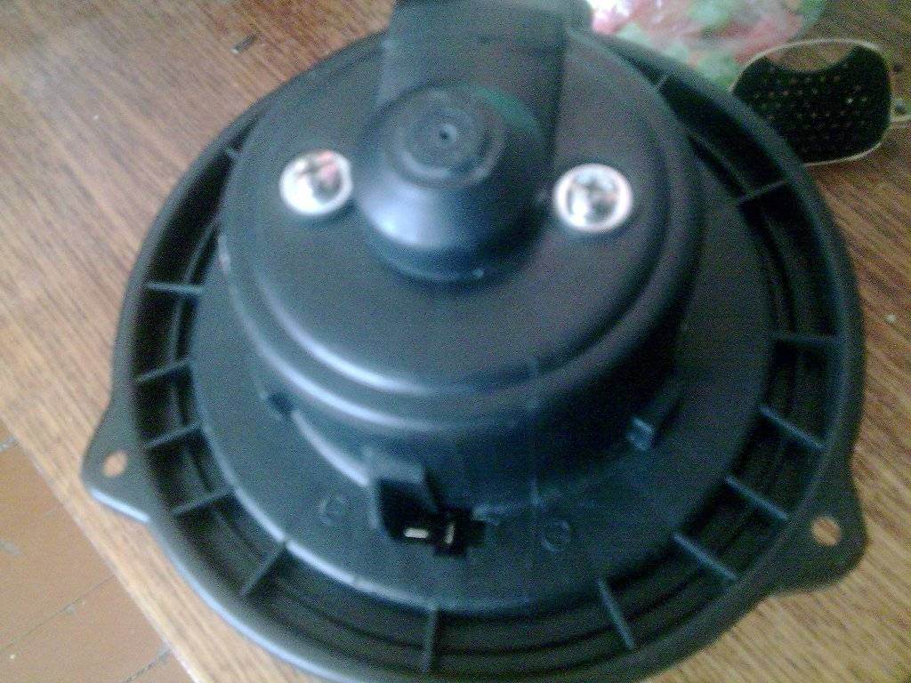

Кариноводы,прошу помощи-у кого завалялось фото моторчика печки бош со стрелкой вращения-неохота разбирать панель,что бы посмотреть.Благодарю

спасибо,SaiD ,но мне именно "дословно" ,т.к . моторчик у меня не ВОШ ,хочу удостоверится ,что будет правильно крутить.

я это все понимаю,мотор от американца,новье,со стрелкой.Но если вращать по ЕГО стрелке,то забор воздуха идет СНАРУЖИ вовнутрь барабана,у нас -наоборот. Мне нужна наша стрелка.Ладно,завтра сниму бардачек,гляну.Спасибо
СообщениеДобавлено: Пн май 26, 2014 2:21 am
Конечно все центробежные вентиляторы выбрасывают воздух изнутри наружу. Стрелка на крыльчатке, или на моторе?

--на черном корпусе(как на картинке) .У меня техническое образование,SaiD,не купленное.Моторчик(который с вопросом) берет воздух СНАРУЖИ улитки и толкает ВНУТРЬ.Улитка родная,не левая,мотор не разбирался.По-этому и спросил. Ща пойду ковырять свой :wo)(ll: :ig_ro_ki:
СообщениеДобавлено: Пн май 26, 2014 12:52 pm
SaiD писал(а):
крыльчатка вращается правильно выпуклыми сторонами лопастей вперед
Я тоже так думал. Вроде бы так технически логично. На самом деле, как ни странно, оказалось наоборот.
bastynda Я когда менял моторчик, тоже возник вопрос направления/полярности. Включил так, как предложил чуть выше SaiD. Поток из воздуховодов стал значительно слабее. Поменял полярность - воздух "попёр". Так что пробуй - там всего два варианта, которые очень заметно отличаются плотностью потока воздуха.
СообщениеДобавлено: Пн май 26, 2014 12:59 pm
Хм - Ну даже если и принять невероятное за факт, что этот необычный моторчик вопреки нормальной логике загоняет воздух вовнутрь - у тебя-то улитка штатная. В ней приток изнутри, а выход - наружу. :)

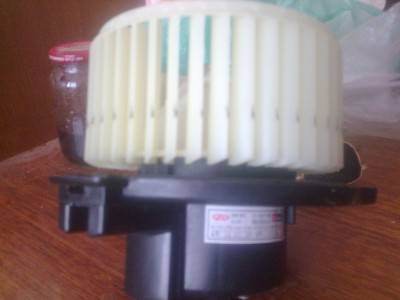

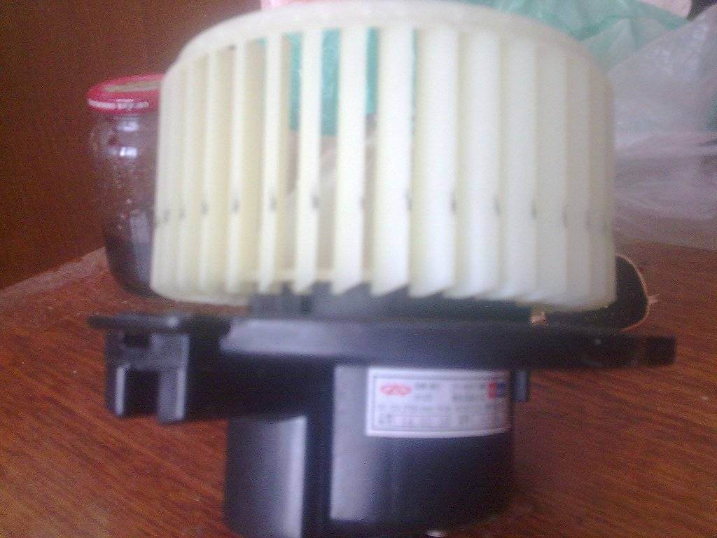

вот и на моей улице наступил праздник кариновоцтва, а именно, умер моторчег Денсо, ну как умер, греметь начал. подошел от ваз 2111 без переделок вместе с крыльчаткой, тока одну дырку крепления надо было доработать, да провода скрутить и изолентой заизолировать. дешево и сердито :co_ol: :dr_ink:

сори,забыл отписать-снял БОШ свой (оказался вполне рабочим,только щетки под замену-пощелкивают уже,короткие) .Все так и было-мотор Дензо и ВОШ вращались в разные стороны(я так мыслю-забор воздуха шел не сверху,а хде-то сбоку,как у джиперов),в остальном-полностью взаимозаменяемы-встает в монтажное место без подгонок и переделок .Нужно только поменять полярность и фишка дензовская другая,подключил обычными клеммами одинарными(фишку не нашел). Дензо мощнее и тише.Снят америкоса,вроде Хая,цена под ключ 30 $ б\у .ОЕМ № AY194000-9000

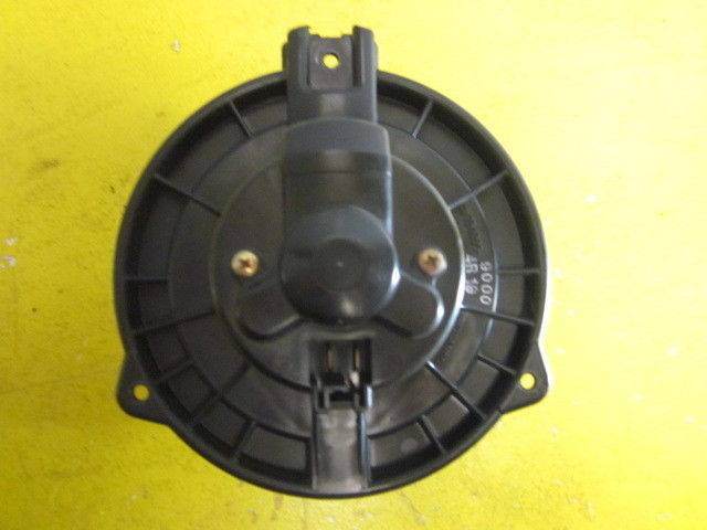

Комментарий к файлу: № AY194000-9000
AY194000-9000_.JPG [ 37.5 КБ | Просмотров: 10330 ]

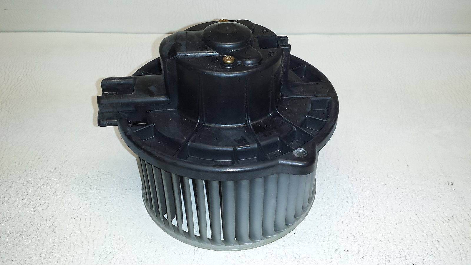

я имелл ввиду у меня есть. на экзисте он стоит конских денег.Есть сам моторчик в раме ,есть родной от Карины с лопастями , только пересылка в Россию стоит дороже чем сам моторчик и дороже ,чем в америку ,вот такой парадокс :D

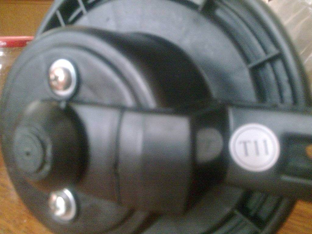

Мотор от черри тиго т11gvorn

В запас взял,чтоб если что,сразу менять,а ждать 5-7 дней.Летом свой бошевский снимал,хотел прочистить,смазать,щетки поменять.Но не смог снять вентилятор,крепко сидит,стучал через болт,вал сдвигался относительно корпусу мотораа пропеллер не аыходил.
