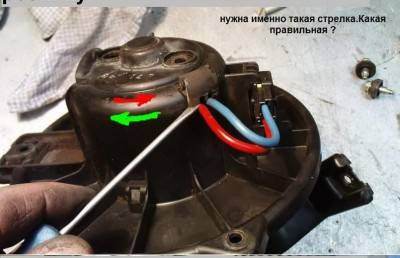

bastynda
Добавлено: Пн май 26, 2014 1:39 am |
| На доске почета |
Зарегистрирован: Сб апр 23, 2011 6:48 pm Сообщения: 1195 Откуда: Витебск Репутация: 48 [ ? ]
Машина: Carina_E
Двигатель: 4AFE\LB
SaiD писал(а): bastynda писал(а): Кариноводы,прошу помощи-у кого завалялось фото моторчика печки бош со стрелкой вращения-неохота разбирать панель,что бы посмотреть.Благодарю По форме улитки снизу должно быть видно хорошо. ----------------------------------------------------- спасибо,SaiD ,но мне именно "дословно" ,т.к . моторчик у меня не ВОШ ,хочу удостоверится ,что будет правильно крутить.
| Вложения: |
№ 04.JPG [ 59.39 КБ | Просмотров: 10487 ]
_________________ Carina-E 1.6, ЛБ ,1997 wagon,МКПП Хочешь помочь взрослому - объясни. Хочешь помочь мастеру - не мешай. Хочешь помочь дураку - сам дурак. Продам лишнее(или поменяю) viewtopic.php?f=34&t=20740&p=675676#p675676

SaiD
Добавлено: Пн май 26, 2014 1:55 am |
| Человек-легенда |
Зарегистрирован: Вт июл 20, 2010 1:32 am Сообщения: 5758 Откуда: г.Вятка (в миру Киров) Репутация: 95 [ ? ]
bastynda писал(а): спасибо,SaiD ,но мне именно "дословно" ,т.к . моторчик у меня не ВОШ ,хочу удостоверится ,что будет правильно крутить. Т.е. ты нашел какой-то нештатный моторчик, и хочешь его себе поставить? Если крыльчатки нет - то вращение будет зависеть от полярности подключения. Если есть крыльчатка - то стрелка может быть нарисована по ее цЕнтру. Если стрелки нет - крыльчатка вращается правильно выпуклыми сторонами лопастей вперед.
_________________ Саня. Осень. Доживем-ли, долетим-ли до ответа, что-же будет с РОДИНОЙ и с нами (с Юрий Шевчук ДДТ)

bastynda
Добавлено: Пн май 26, 2014 2:11 am |
| На доске почета |
Машина: Carina_E
Двигатель: 4AFE\LB
SaiD писал(а): bastynda писал(а): спасибо,SaiD ,но мне именно "дословно" ,т.к . моторчик у меня не ВОШ ,хочу удостоверится ,что будет правильно крутить. Т.е. ты нашел какой-то нештатный моторчик, и хочешь его себе поставить? Если крыльчатки нет - то вращение будет зависеть от полярности подключения. Если есть крыльчатка - то стрелка может быть нарисована по ее цЕнтру. Если стрелки нет - крыльчатка вращается правильно выпуклыми сторонами лопастей вперед. -- я это все понимаю,мотор от американца,новье,со стрелкой.Но если вращать по ЕГО стрелке,то забор воздуха идет СНАРУЖИ вовнутрь барабана,у нас -наоборот. Мне нужна наша стрелка.Ладно,завтра сниму бардачек,гляну.Спасибо

SaiD
Добавлено: Пн май 26, 2014 2:21 am |
| Человек-легенда |
Конечно все центробежные вентиляторы выбрасывают воздух изнутри наружу. Стрелка на крыльчатке, или на моторе?

bastynda
Добавлено: Пн май 26, 2014 11:43 am |
| На доске почета |
Машина: Carina_E
Двигатель: 4AFE\LB
SaiD писал(а): Конечно все центробежные вентиляторы выбрасывают воздух изнутри наружу. --значит-не все SaiD писал(а): Стрелка на крыльчатке, или на моторе? --на черном корпусе(как на картинке) .У меня техническое образование,SaiD,не купленное.Моторчик(который с вопросом) берет воздух СНАРУЖИ улитки и толкает ВНУТРЬ.Улитка родная,не левая,мотор не разбирался.По-этому и спросил. Ща пойду ковырять свой

Vitek
Добавлено: Пн май 26, 2014 12:52 pm |
Зарегистрирован: Пн апр 14, 2008 2:45 am Сообщения: 2960 Откуда: Моск.обл. г.Юбилейный Репутация: 87 [ ? ]
SaiD писал(а): крыльчатка вращается правильно выпуклыми сторонами лопастей вперед Я тоже так думал. Вроде бы так технически логично. На самом деле, как ни странно, оказалось наоборот. bastynda Я когда менял моторчик, тоже возник вопрос направления/полярности. Включил так, как предложил чуть выше SaiD. Поток из воздуховодов стал значительно слабее. Поменял полярность - воздух "попёр". Так что пробуй - там всего два варианта, которые очень заметно отличаются плотностью потока воздуха.

SaiD
Добавлено: Пн май 26, 2014 12:59 pm |
| Человек-легенда |
bastynda писал(а): У меня техническое образование,SaiD,не купленное.Моторчик(который с вопросом) берет воздух СНАРУЖИ улитки и толкает ВНУТРЬ.Улитка родная,не левая,мотор не разбирался.По-этому и спросил. Ща пойду ковырять свой  Хм - Ну даже если и принять невероятное за факт, что этот необычный моторчик вопреки нормальной логике загоняет воздух вовнутрь - у тебя-то улитка штатная. В ней приток изнутри, а выход - наружу. Добавлено спустя 13 минут 49 секунд:Vitek писал(а): SaiD писал(а): крыльчатка вращается правильно выпуклыми сторонами лопастей вперед Я тоже так думал. Вроде бы так технически логично. На самом деле, как ни странно, оказалось наоборот. bastynda Я когда менял моторчик, тоже возник вопрос направления/полярности. Включил так, как предложил чуть выше SaiD. Поток из воздуховодов стал значительно слабее. Поменял полярность - воздух "попёр". Так что пробуй - там всего два варианта, которые очень заметно отличаются плотностью потока воздуха. Кстати -да, я ошибся. Как ни странно вперед вогнутой стороной правильное вращение  , но в твоем случае сильнее стало дуть из-за правильного направления вращения относительно корпуса. Он ведь не круглый, а именно в форме улитки. Вот если бы ты сравнил два моторчика с противоположным наклоном лопастей - тогда да. Вот картинка ТАЗовской улитки с явно видимым загибом лопастей:

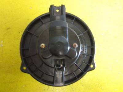

bastynda
Добавлено: Ср июл 02, 2014 1:55 pm |
| На доске почета |
Машина: Carina_E
Двигатель: 4AFE\LB
SaiD писал(а): Вот если бы ты сравнил два моторчика с противоположным наклоном лопастей - тогда да. сори,забыл отписать-снял БОШ свой (оказался вполне рабочим,только щетки под замену-пощелкивают уже,короткие) .Все так и было-мотор Дензо и ВОШ вращались в разные стороны(я так мыслю-забор воздуха шел не сверху,а хде-то сбоку,как у джиперов),в остальном-полностью взаимозаменяемы-встает в монтажное место без подгонок и переделок .Нужно только поменять полярность и фишка дензовская другая,подключил обычными клеммами одинарными(фишку не нашел). Дензо мощнее и тише.Снят америкоса,вроде Хая,цена под ключ 30 $ б\у .ОЕМ № AY194000-9000 SaiD писал(а): Вот картинка ТАЗовской улитки с явно видимым загибом лопастей: --Не факт ,могли показать схематично от балды
| Вложения: |
Комментарий к файлу: № AY194000-9000
AY194000-9000_.JPG [ 37.5 КБ | Просмотров: 10364 ]

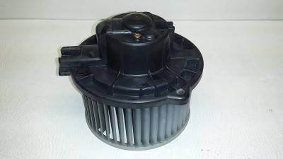

bastynda
Добавлено: Пн фев 09, 2015 6:58 pm |
| На доске почета |
Машина: Carina_E
Двигатель: 4AFE\LB
gvorn писал(а): Ну вот и у меня умер мотор. Родной не по карману, вот смотрю замену, но сам сделать не смогу. От ваз-2111 писали, подходит. Насколько сложно доколхозить его? Не пошлют ли меня на автосервисе лесом? P.S. Англичанка, левый руль. Мотор Бош. есть дензо , в идеале

bastynda
Добавлено: Пн фев 09, 2015 7:08 pm |
| На доске почета |
Машина: Carina_E
Двигатель: 4AFE\LB
gvorn писал(а): А где взять и почем? на экзисте не нахожу что-то. я имелл ввиду у меня есть. на экзисте он стоит конских денег.Есть сам моторчик в раме ,есть родной от Карины с лопастями , только пересылка в Россию стоит дороже чем сам моторчик и дороже ,чем в америку ,вот такой парадокс

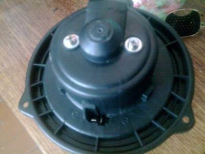

Shaman67
Добавлено: Пн фев 09, 2015 7:53 pm |
| Наставник |
Зарегистрирован: Вт дек 30, 2014 4:54 pm Сообщения: 95 Репутация: 0 [ ? ]
Машина: karina e седан
Двигатель: 4afe стд MOTRONIK
[quote="gvorn"]А где взять и почем? [/qЗаказывай от Черри Тиго т-11, Стоит 2 рублёв

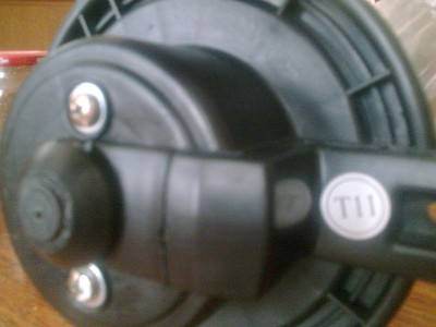

Shaman67
Добавлено: Вт фев 10, 2015 1:05 pm |
| Наставник |
Фото004.jpg [ 114.52 КБ | Просмотров: 10107 ]
Мотор от черри тиго т11 gvorn

ALEX-72
Добавлено: Вт фев 10, 2015 1:33 pm |
| Герой былин народных |
Зарегистрирован: Пн сен 30, 2013 7:47 am Сообщения: 3890 Откуда: Тюмень Репутация: 123 [ ? ]
Shaman67 писал(а): Мотор от черри тиго т11gvorn Уже поставил, или нет?
_________________ Алексей.
| Вернуться к началу |
Shaman67
Добавлено: Вт фев 10, 2015 1:50 pm |
| Наставник |
В запас взял,чтоб если что,сразу менять,а ждать 5-7 дней.Летом свой бошевский снимал,хотел прочистить,смазать,щетки поменять.Но не смог снять вентилятор,крепко сидит,стучал через болт,вал сдвигался относительно корпусу мотораа пропеллер не аыходил.
